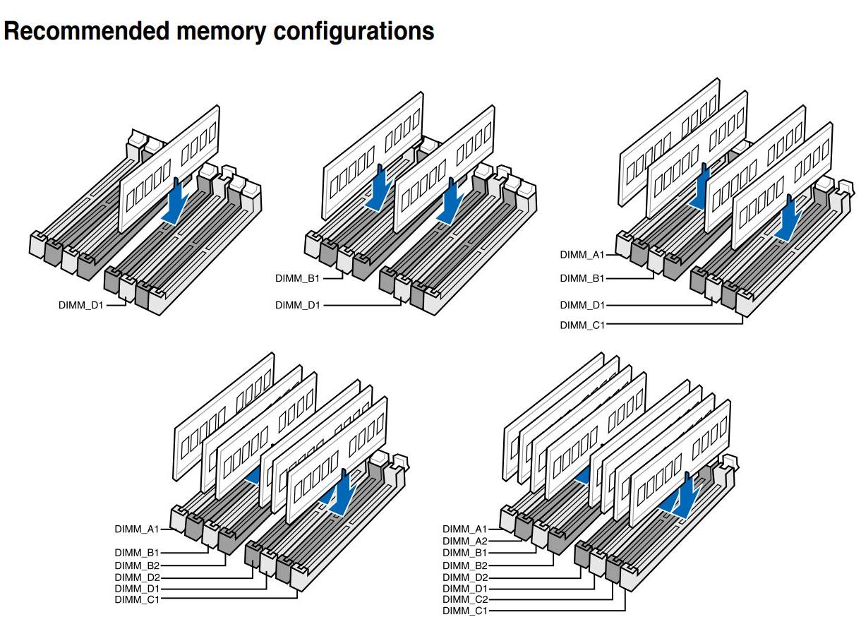

insert989a писал(а):
должны ли две планки работать при таком расположениях в слотах?
по православному так↓
4bjvSoM8IOo.jpg [ 166.66 КБ | Просмотров: 835 ]
должно быть, +- особенности 2шт КП у 10я/20потоков+ хасвелл процов. кроче у тя варианты 2+2 и 4+4 слоты от проца считая в обе стороны либо 2 + 4 в одну, но можно поэкспериментить и со 2'ым с одной+4'ым с другой и наоборот :roll: :haha:
и смотреть что лучше по задержке
Ни один из вариантов, не работает
И не должен. Правильно 1-1 1-2 2-1 2-2 ПРОЦ 4-2 4-1 3-2 3-1.
Если есть модуль в Х-2, а в Х-1 нет, не заведется.

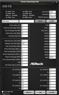

Какой-то бред. Стояли две планки в A1 и C1. Всё отлично работало. В Асрок TC все тайминги видело как надо. Поставил сейчас по той православной схеме в В1 и D1. Грузится да, латентность чуть снизилась. Но в ТС полный бред. Какие-то дикие тайминги 31-31-31-63 3N (да и остальное) - ЧТО ЗА? :shock:
sdfsdf.jpg [ 134.38 КБ | Просмотров: 1302 ]
Intel Xeon 2678 v3 | HUANANZHI X99-F8 | Samsung DDR4 ECC-REG 2133Mhz 64gb (4x16Gb 16-15-15-36)@12-11-11-27 | PowerColor Radeon RX 5700 XT
Регистрация: 30.03.2017
Откуда: Москва/Вешняки
Фото: 11
ЧТО ЗА?
по такой схеме ток Mem TweakIt-V2.02.30 покажет, + в AIDA.

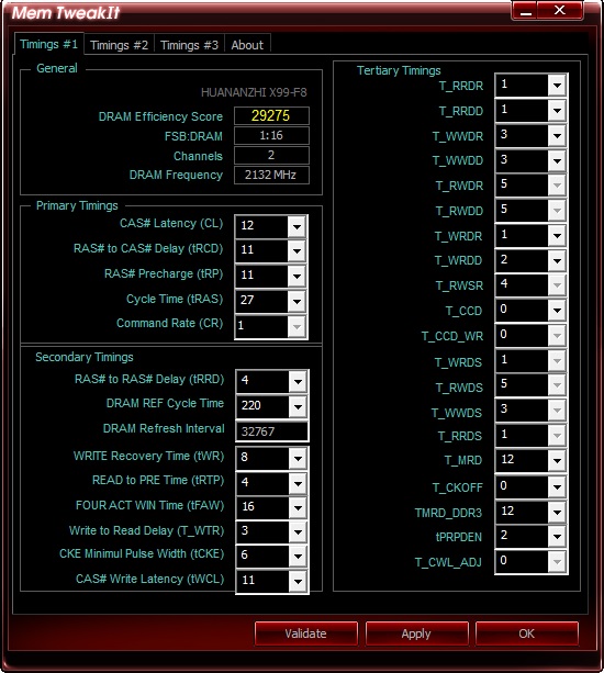

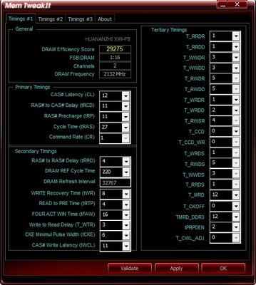

Регистрация: 27.05.2020
Ну да, так показывает.
123у.jpg [ 115.69 КБ | Просмотров: 1273 ]
