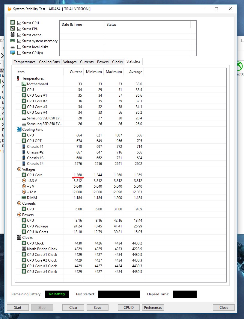

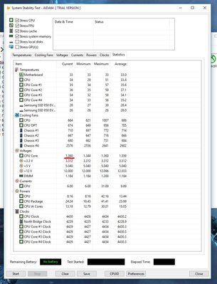

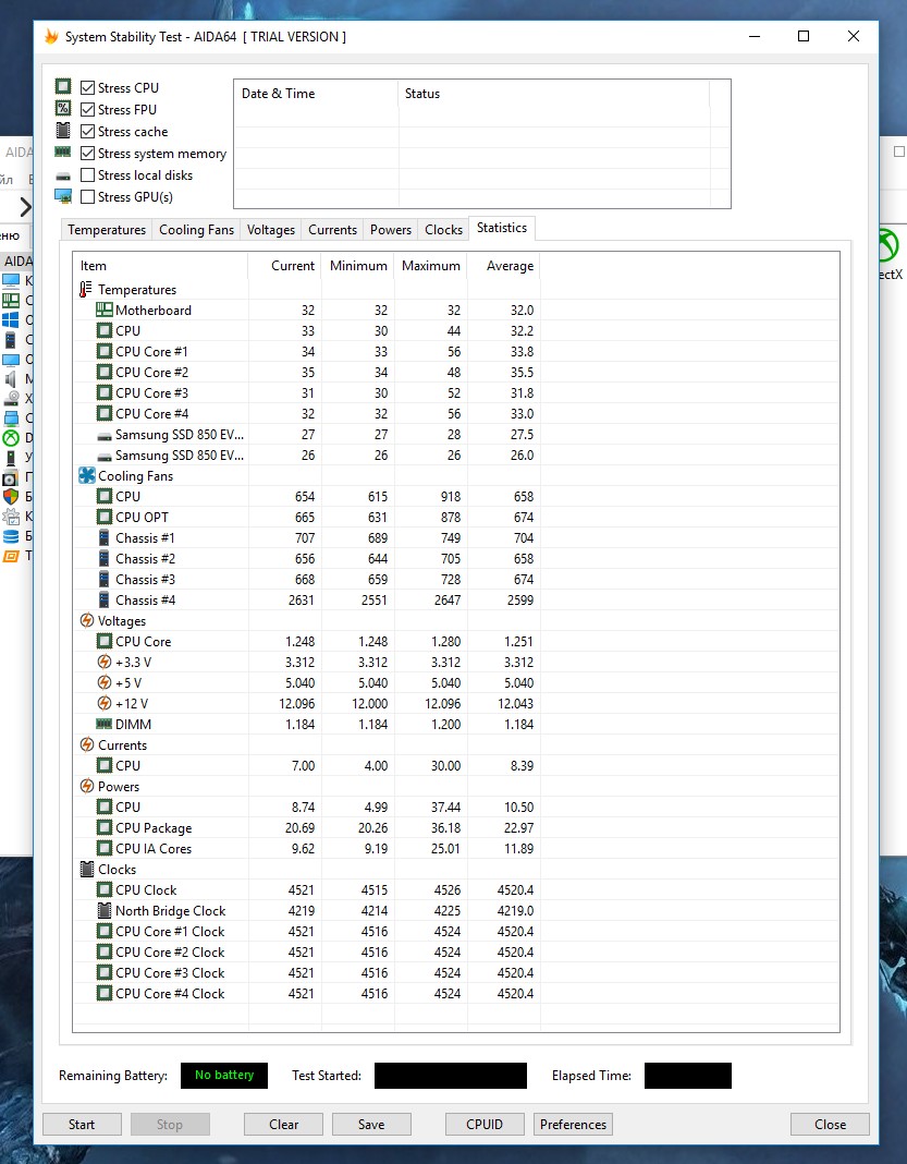

ASUS 9 Formula, месяц как комп собрал. Вчера в синий экран упал. Код 00000124, в ветке по BSOD сказали "недостаток напряжения проца". В БИОСе у меня все на авто стоит, кроме энергосберегаек, EIST, SST, SpeedStep - все отключено. Турбо режим включен.
На рабочем столе проц i7-7700 работает 4500 все ядра.
Напряжение 1,24:
Без имени.jpg [ 202.43 КБ | Просмотров: 1351 ]
Поменял в БИОСе параметр ASUS Multicore Enchancement с авто на выключен, автоматически поменялся параметр CPU Core Ration с Sync All Cores на Авто. Заметил в винде прирост темпы проца в простое на 3-4 градуса и в играх на 5-7.
Вижу напряжение стало 1,36
Без имени2.jpg [ 197.18 КБ | Просмотров: 1351 ]
Подскажите, какие значения этих параметров у вас?
