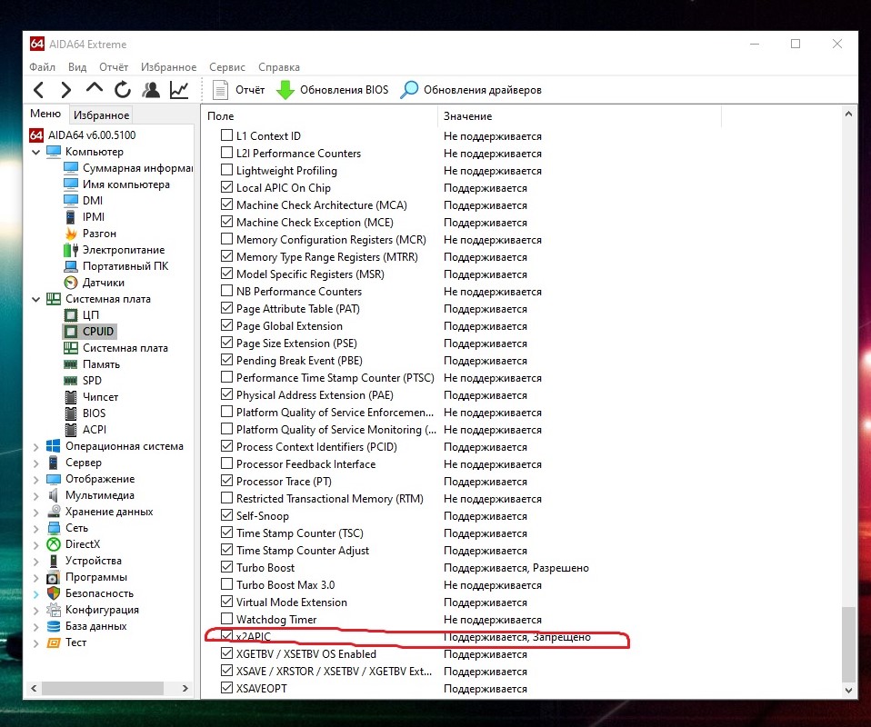

Подскажите,мать из профиля,где эту функцию в биосе включить
Z390 (2).jpg [ 217.56 КБ | Просмотров: 2039 ]
