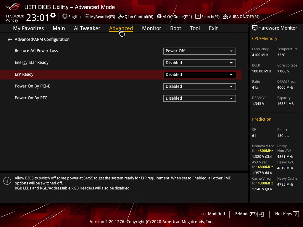

Дополню, кто хочет полностью отключить Aura.
Вспомнил я тут, что где-то уже читал такое: :lol:
Есть такой пункт в биосе - ErP Ready, как сказано в описание его - включаем(у меня выключен):
201130230117.jpg [ 141.33 КБ | Просмотров: 1866 ]
Обзор материнской платы ASUS ROG Strix Z370-G Gaming (WI-FI AC)
Цитата:
На ASUS ROG Strix Z370-G Gaming (WI-FI AC) стоит единственный RGB светодиод под радиатором PCH. И хотя он всего один, но полный перечень эффектов им поддерживается.
Для полного отключения подсветки после ее деактивации в соответствующем пункте меню BIOS или в ПО Aura следует включить режим ErP Ready Enable (S4+S5).

Доброе утро. Всех благодарю за ответы. Erp единственный пока вариант отключения Ауры при выключенном ПК.

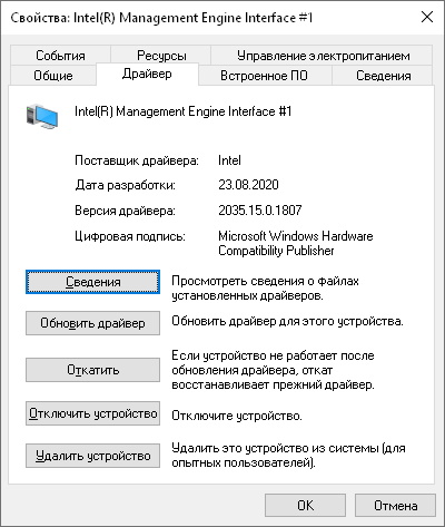

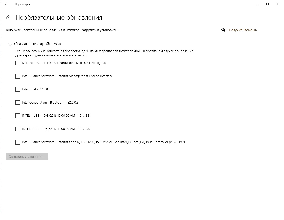

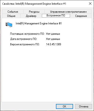

toouur писал(а):
Но версия дров отличается от фирмвари всё равно, жду ответа в треде) А у вас версия одинаковая сейчас?
Сейчас так у меня. Драйвер либо Винда подтягивает, либо на сайте Asus:
