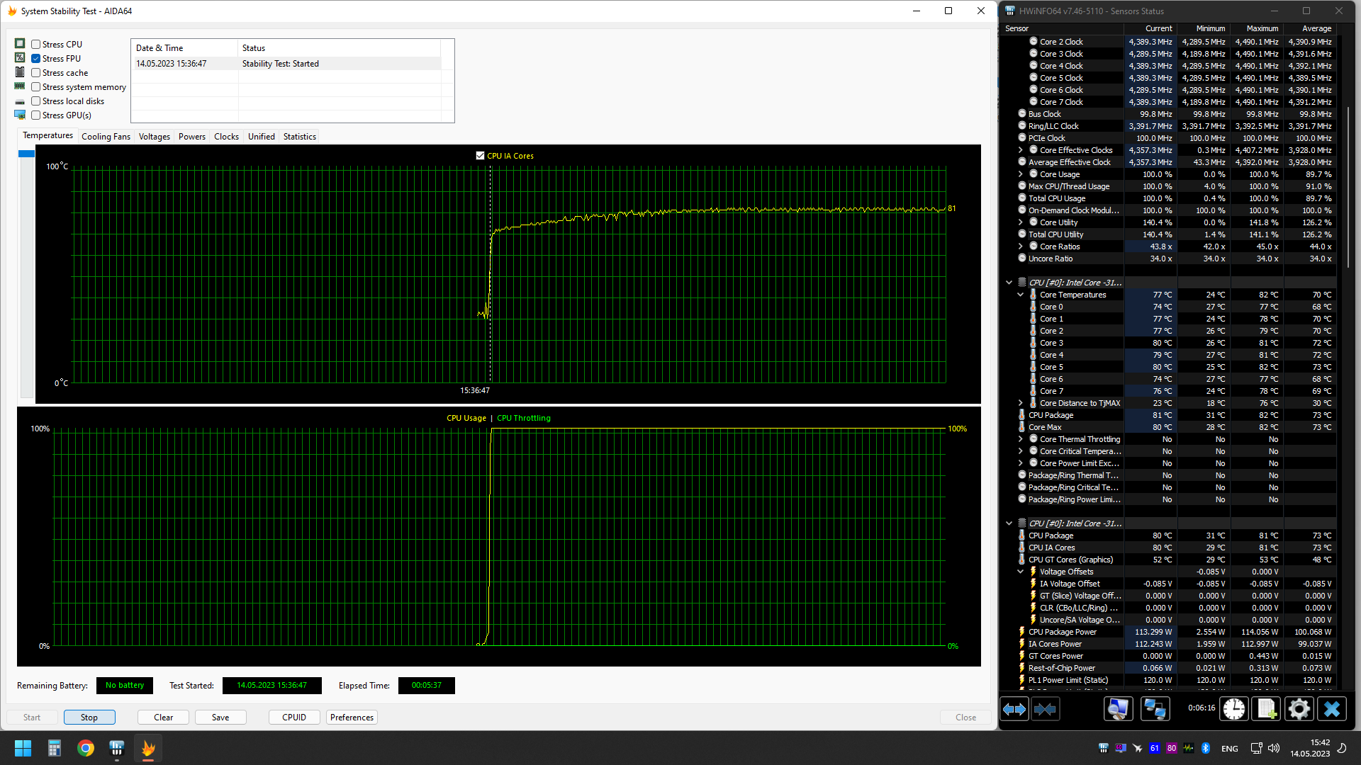

вот тест авх512, 5минут
1.png [ 131.68 КБ | Просмотров: 568 ]
Если видюху не фиксировать в Р0, то примерно на 30 секунде зависает

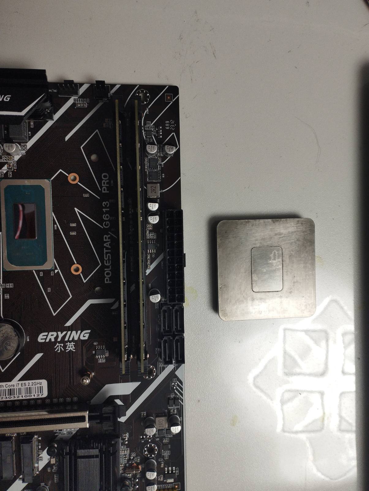

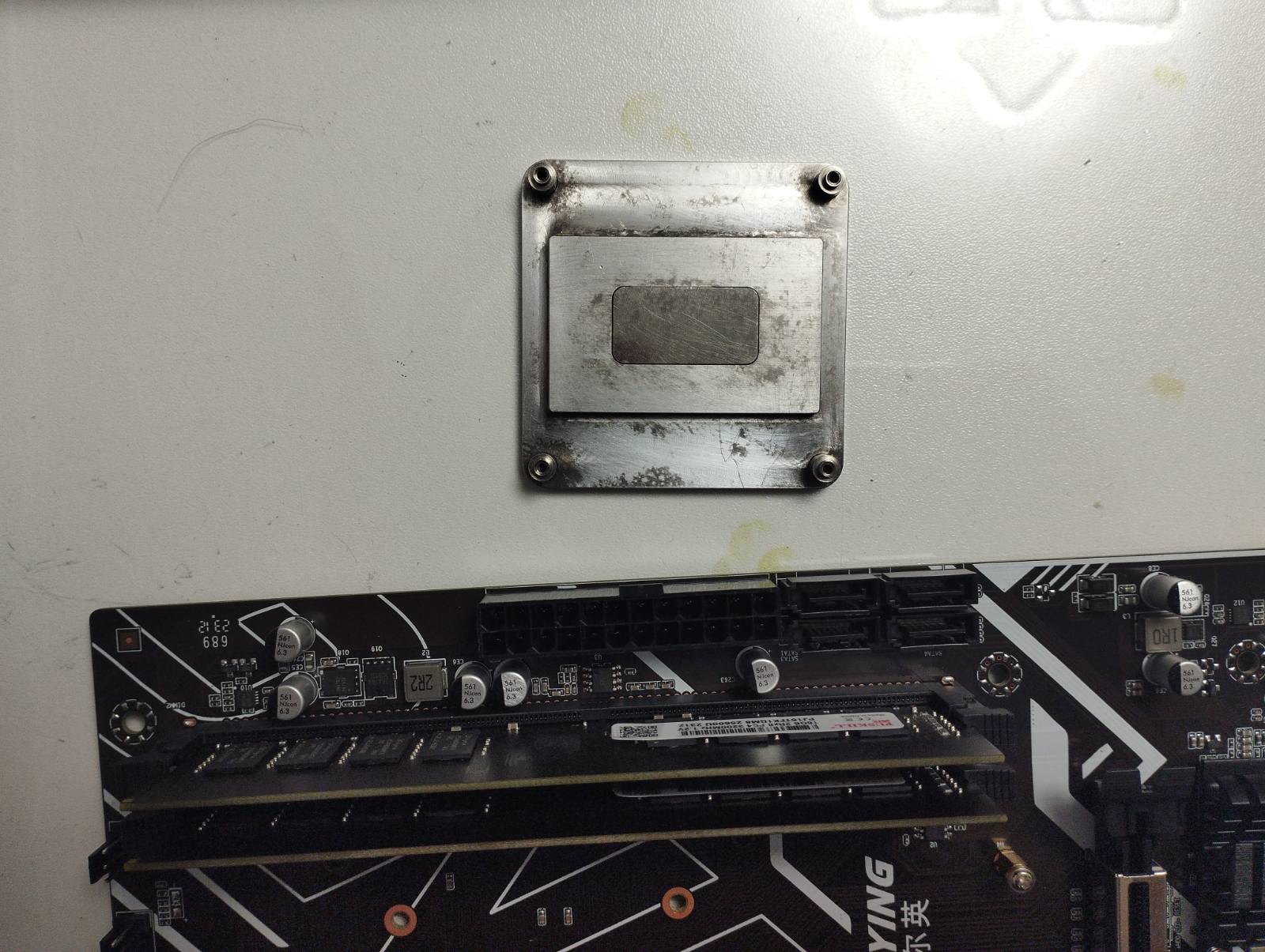

Может кому пригодится такая идея. Химическое никелирование.
изображение_viber_2023-05-15_15-28-37-599.jpg [ 206.6 КБ | Просмотров: 481 ]
изображение_viber_2023-05-15_15-28-37-497.jpg [ 226.32 КБ | Просмотров: 481 ]
мне показалось сложно. надо целую кучу реактивов.
какой у вас рецепт?

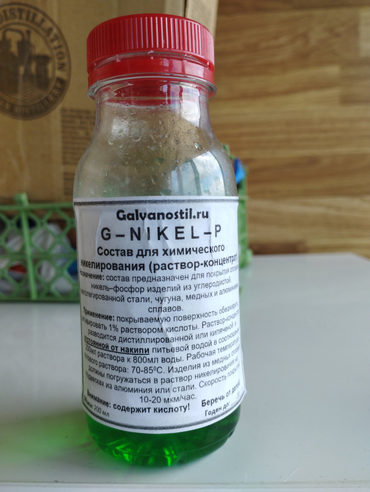

Регистрация: 18.04.2023
какой у вас рецепт?
На авито купил электролит хим.никелирования. Только температуру 70/85 градусов поддерживал и все. Без электричества. Все очень просто!
изображение_viber_2023-05-15_16-22-47-949.jpg [ 230.28 КБ | Просмотров: 474 ]
