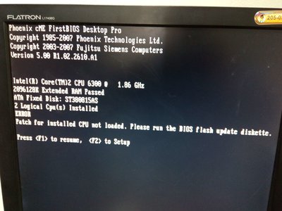

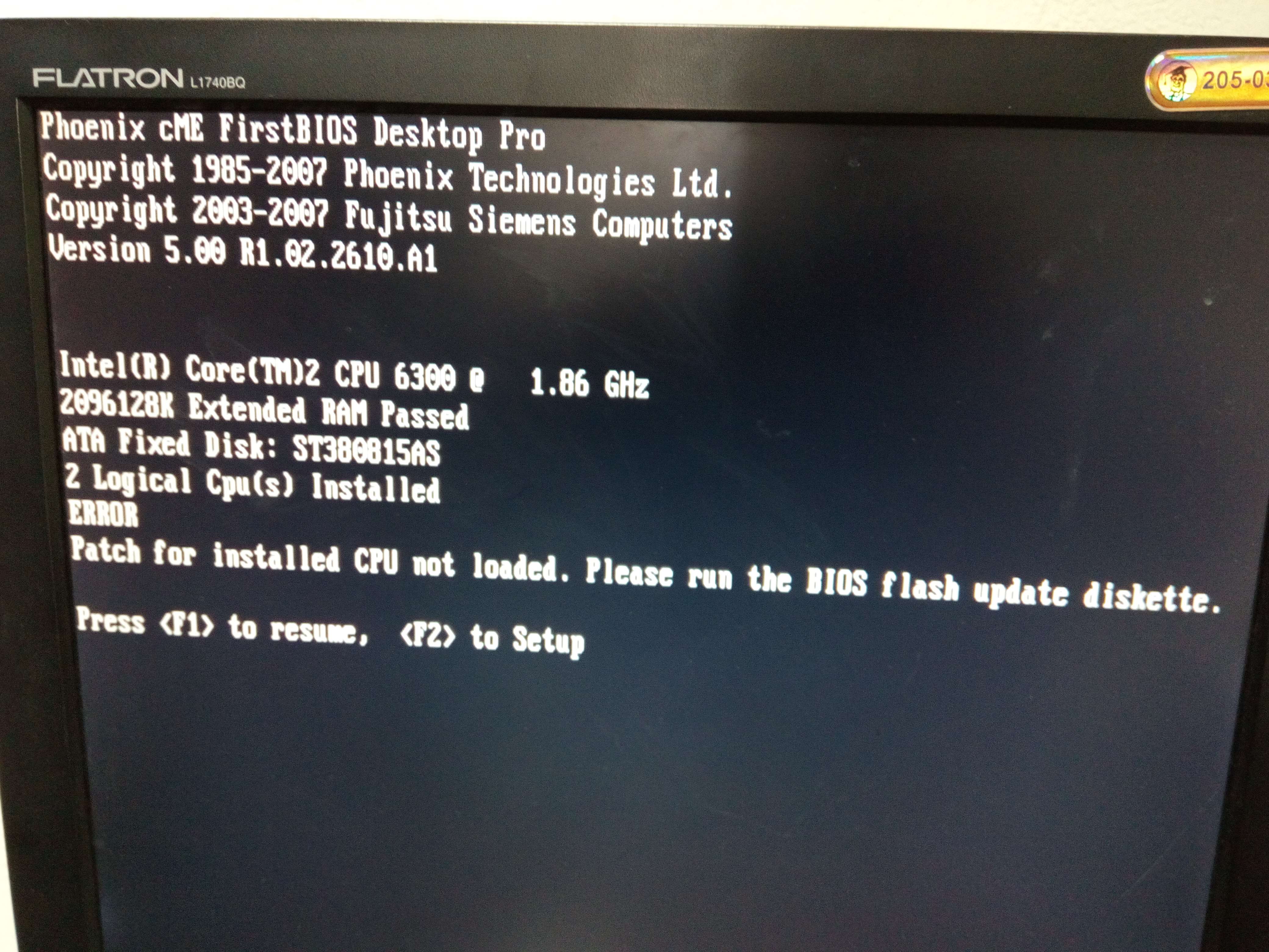

Возникла необходимость слегка проапгрейдить старый брендовый компьютер Fujitsu ESPRIMO E3500. На борту стоит Intel Celeron 430 на 945G.
Обновил биос до крайней версии R1.02.2610.A1 (в описании к версии данного BIOS была заявлена поддержка процессоров Intel Conroe L). Компьютер стартует с процессорами Intel Core2Duo E4400 и Intel Core2Duo E6300, но ругается на отсутствие поддержки двуядерных процессоров. Похоже не хватает микрокодов. Помогите победить проблему. Линк на последний биос с сайта (для обновления с дискетки и с помощью dskflash) http://www60.zippyshare.com/v/oDdrmkIX/file.html)
Куратор темы
Регистрация: 07.08.2003
w0rz

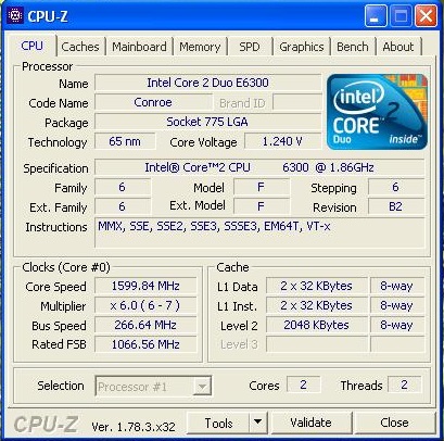

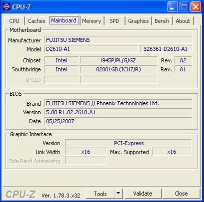

Скриншоты первой (для E4400 и E6300) и третьей вкладки CPU-Z покажите.
А также нужно фото где BIOS "ругается на отсутствие поддержки двуядерных процессоров".
P.S. Разницу между "крайний" и "последний" понимаете?

После ответа сапорта биос является и крайним и последним. Общий посыл - старая техника = fuck off.
Скрины:
Обязательно без спойлера запостить...
error.jpg [ 1.3 МБ | Просмотров: 5129 ]
motherboard info.JPG [ 71.31 КБ | Просмотров: 5129 ]
6300.JPG [ 92.35 КБ | Просмотров: 5129 ]
4400.JPG [ 86.32 КБ | Просмотров: 5129 ]
