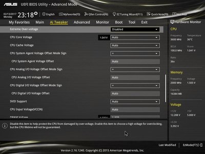

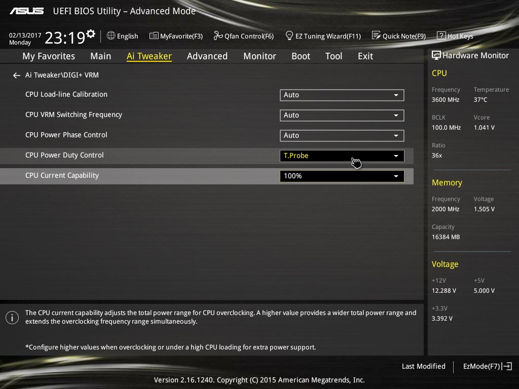

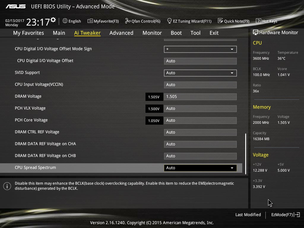

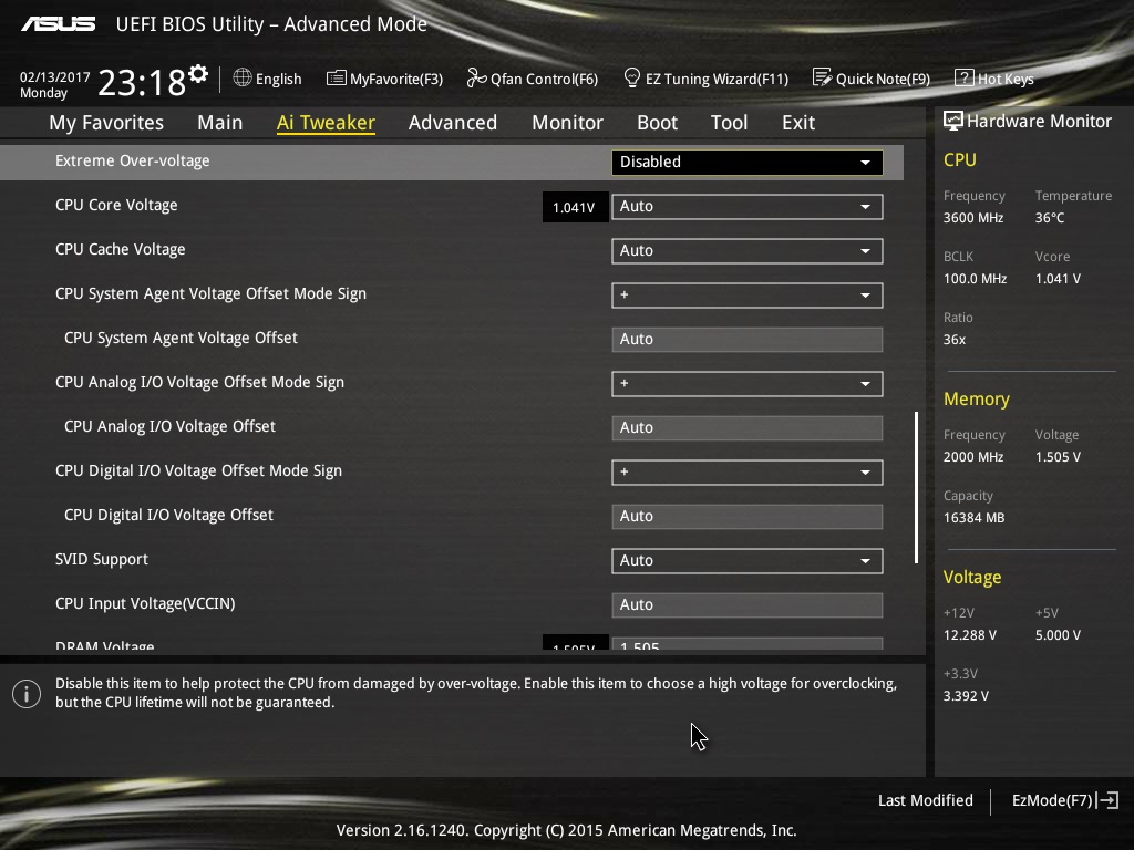

Atheros Вот. В стоке так работает:
Биос пишет что при разгоне VCCIN нужно отключать, пробовал, не помогло. Память проверенная, думаю либо контроллер 1Т не держит, либо с питанием нужно шаманить, хотя при 1.175 камень и так походу жрёт немало.

Вроде разобрался, поставил CPU current capability 110% и поднял напругу на память до 1.52в, настройки памяти оставил старые с 1Т, линпак не отваливается, кажись повышения предела мощности хватило бы для стабильности. Всё равно ностальгирую по связке 3770 и z77, она не на столько медленней насколько дешевле...)
