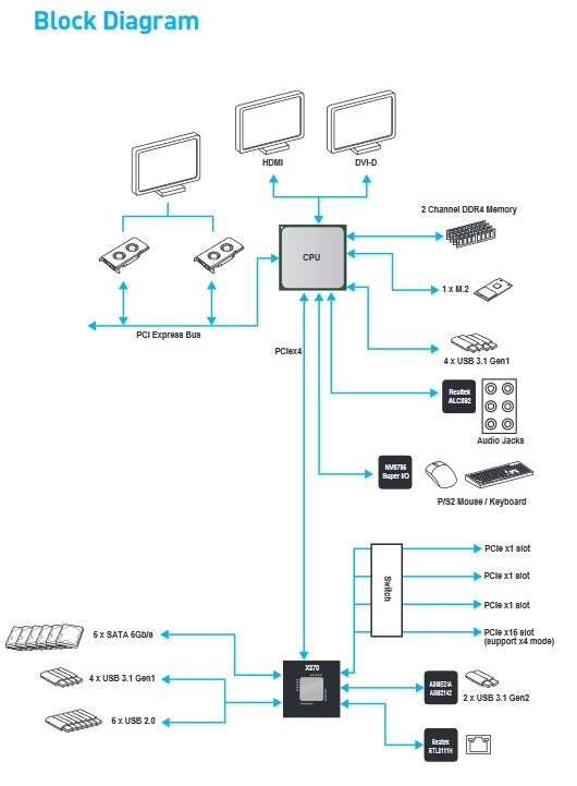

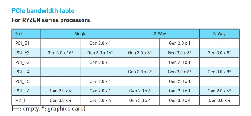

Скурил даташит на Gaming Plus
Как узнать, можно ли в биосе принудительно перевести 6-ой слот из х4 в х1? Это важно, иначе половина слотов отвалится при неправильной комбинации вставленных устройств.

Вот такой отзыв нарыл:
- Биос хоть и простой для понимания и настройки, но в нём отсутствует большое количество опций для индивидуальной настройки под разгон, что является существенным минусом для энтузиастов, крайне скудно- Долгий старт и загрузка Биоса, обновление Биос только немного улучшило ситуацию, это наблюдается на многих моделях MSI на AM4 чипсете- Высокий % брака
Значит биос порезан всё-таки по сравнению с более дорогими платами или человек имел в виду все платы MSI.
