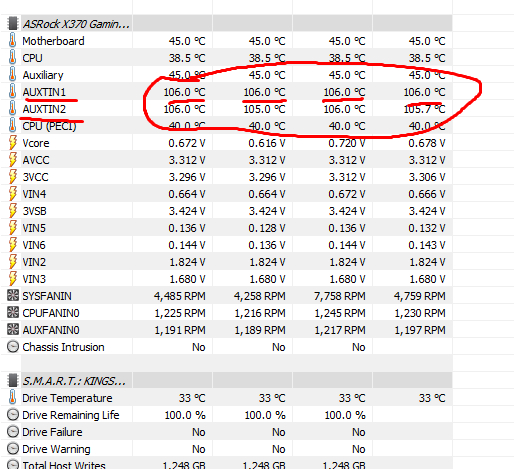

XRR писал(а):
глюк датчика. Поставь Hwinfo последней версии.
Поставил

maxqka писал(а):
Поставил
Да забей, эти датчики все равно оторваны от реальности.
Корпусной на 7000 оборотах конечно прикольно :D
