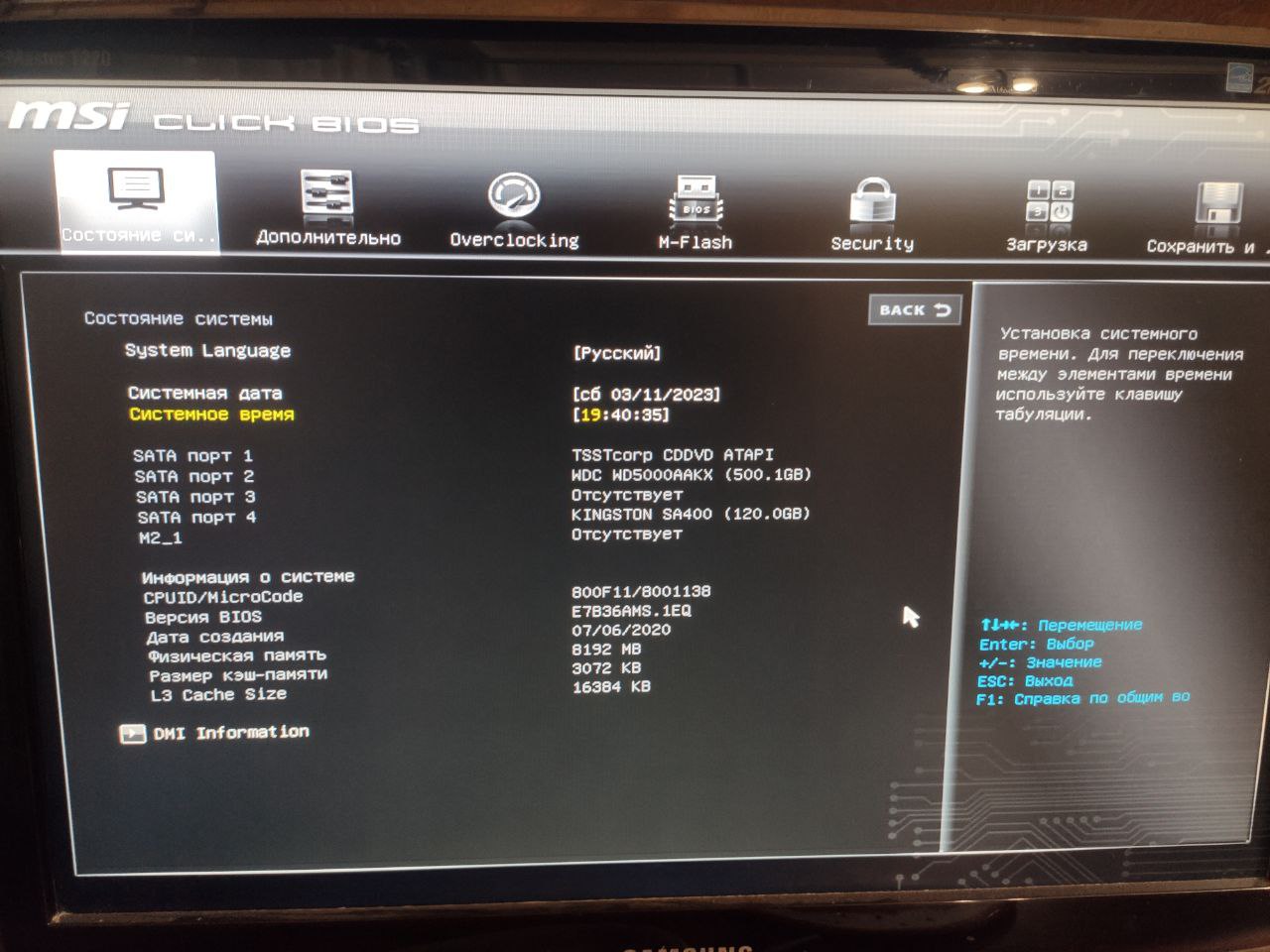

Подскажите пожалуйста, смогу ли я откатить биос на предыдущую версию. Это как я понял бэта версия и многое не работает тут. Хочу поставить Click Bios 5
Материнка msi b350 tomahawk plus. Проц Ryzen 5 1600
биос.jpg [ 151.38 КБ | Просмотров: 2379 ]
Регистрация: 26.09.2008
Откуда: Samara
kirill2530
Зачем? Всё работает на последней бетке, более чем хорошо. Доп функции добавляются даже. Баги замечал только на некоторых настройках, и то не важные.
Если твой компьютер работает нормально, но охота просто так поковыряться - лучше не надо. ;-D

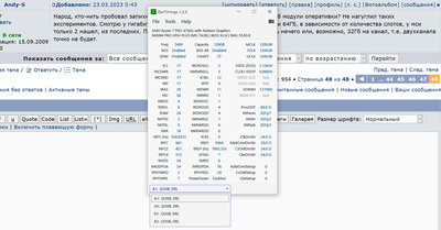

Народ, кто-нить пробовал запихнуть в мси b450 с поддержкой 64Гб оперы 32гб модули оперативки? Не нагуглил таких экспериментов. Смотрю у гигабитов на b450 почти все платы держат 128Гб или 64Гб, в зависимости от количества слотов, у мси только 2 нашел, из последних. Понятно, если проц не держит 128Гб, то ловить нечего или, возможно, 32Гб на канал, т.е. двухканала точно не будет.
Регистрация: 15.09.2009
Отвечаю - можно. Агеса, кстати, не новая 1.2.0.3, как и плата. Похоже главное условие, чтоб проц поддерживал, но тестить разгон 128Гб тот еще гемор по времени.

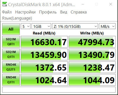

123456789.jpg [ 596.9 КБ | Просмотров: 1951 ]
Регистрация: 16.07.2010
Плата MSI B450M Mortar MAX, CPU Ryzen 7 5700X. Критично ли будет снижение скорости SSD NVMe Digma Mega S3 DGSM3001TS33T 1ТБ, PCI-E 3.0 x4 (заявленные скорости чтения до 2130 МБ/с, записи до 1720 МБ/с) при подключении в чипсетный M2_2 разъём. Опасаюсь устанавливать SSD NVMe в процессорный разъём M2_1 под горячую ВК RTX 3060ti (разъём M2_1 не задействован). SSD Digma SSD NVMe планируется под игры, система установлена на SSD SATA-III.
Zen5 3600X. MSI B450M Mortar MAX. GTX 1660

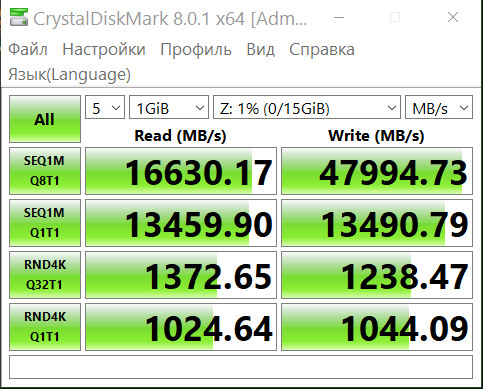

В псие 2.0 х4 линейная скорость чтения/записи упадет до ~1300Mб/с, мелкоблочка(что важнее) останется почти на прежнем уровне. В играх разница будет не критична, чуть медленнее загузка лок. Сталкера загонял полностью на 40Гб рамдиск и никакого вау что в загрузке, что в подгрузке не увидел. Да, быстрее, но не в разы, процентов на 30 емнип, по сравнению с хорошим псие 3.0 nvme с буфером. А на рамдиске скорости на порядок выше.
RAMDISC_TEST.jpg [ 87.48 КБ | Просмотров: 1804 ]
Добавлено спустя 3 минуты 22 секунды:
Там главное в другие чипсетные разъемы девайсов не напихать, чтоб скорость не свалилась в псие 2.0 х2.
Хотя такое вряд-ли случится. Там либо нижний псие х16, либо нижний м.2 вроде.
