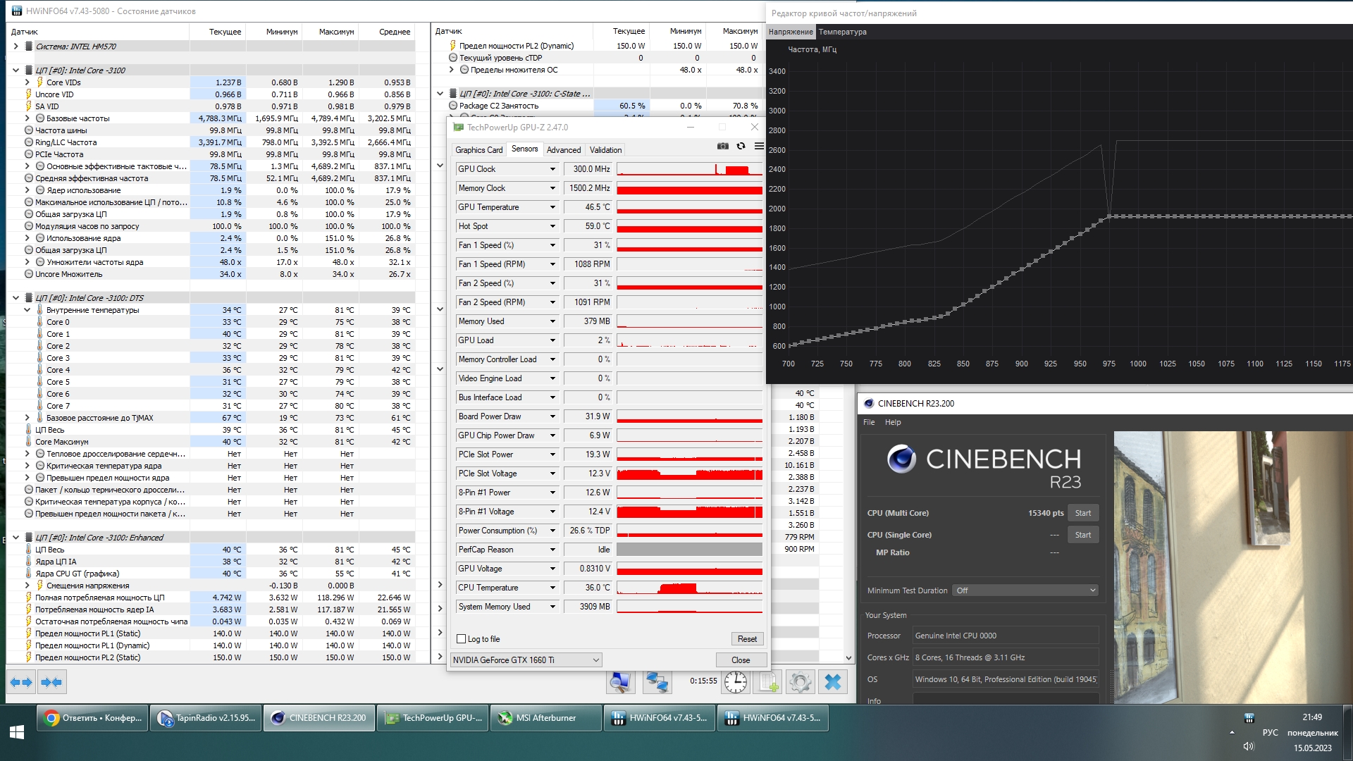

Коллеги, подскажите про зависание с картами Nvidia- это у всех, или как повезёт? Процессор i9 es 2.60GHz, без разгона, только TDP увеличил до 100 Вт, видео rtx3070ti, тесты Aida64 и Cinebench прохожу без последствий. Потребление в Cinebench 86Вт, температура 85 градусов, частота по всем ядрам 4.1, троттлингов никакого типа нет. Как ещё проверить, есть сценарии, которые подвешивают систему наверняка?
У Вас получается слишком большая мощность для такой низкой частоты. Судя по всему, Вы совсем не используете (отрицательное) смещение на ядрах.
Попробуйте увеличить частоту до 4,4-4,5 ГГц, применяя смещение порядка -110...-100 мВ. Потребляемая процессором мощность при этом должна остаться примерно на таком же уровне. Возможно, после этого проявится и "отвал" видеокарты.

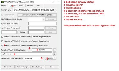

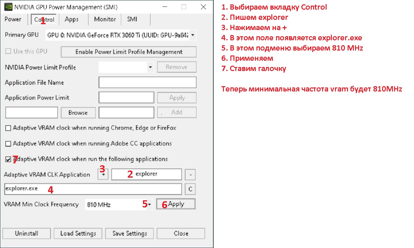

А вот и решение проблемы отвалов видеокарт NVIDIA на обычном пользовательском уровне.
Понадобится программа https://sourceforge.net/projects/nvidia-power-management/ (Спасибо phants за наводку на неё)
Инструкция.jpg [ 192.91 КБ | Просмотров: 1068 ]
При этом незначительно (порядка 4 Вт) увеличится энергопотребление графического процессора.
После перезагрузки компьютера настройки сохраняются и применяются автоматически.

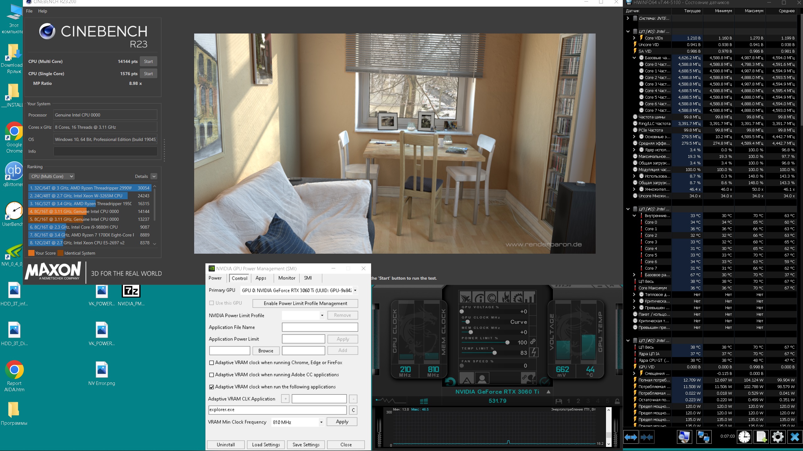

vram 810MHz.jpg [ 918.35 КБ | Просмотров: 1067 ]
P.S. Жду от вас тестирования и подтверждения эффективности данного метода.
