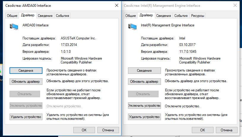

Регистрация: 08.11.2017
где скачать свежий Management Engine Interface драйвер, а то на сайте Asus древний 2014-15 года. На сайте Intel для каких-то NUC, этот https://downloadcenter.intel.com/downlo ... N-NUC7i7BN подойдет?
Divinity, да там сайт какой-то мутный... На чипсет старый драйвер там лежит, на MEI тоже. Скачал от туда на звук Realtek ALC1150 Supreme FX... Так у меня Sonic Studio перестал работать, хотя на старых бревнах 2015 года с сайта ASUS - всё пашет... На AMDA00 Interface вообще ничего нет у них, а на сайте ASUS лежит ласт драйвер 2014 года. Сама же винда только 2013 подтягивает. плюнул, скачал с сайта интел это дерьмо для NUC, самое свежее дермицо, вроде подошло :-x
https://downloadcenter.intel.com/ru/download/26482/NUCs--Intel-Management-Engine-Intel-NUC-Kit-NUC7i3BN-NUC7i5BN-NUC7i7BN

KOTA устанавливать, более новые драйвера, чем даны на сайте матплаты - верный путь к глюкам.
Если там старый драйвер выложен, это означает что новый либо не проверен, либо проверен и обнаружены баги
Так что вы функцию по проверке и выявлению багов берёте на себя, в целом для общества это полезно.
Eofin, думаю там никто ничего не тестирует уже давно) асус просто забили уже на 1150 сокет. Ну, а на чипсет, то по-моему лучше с сайта Intel скачать там реально свежие дровишки под последнюю 10-ку. остальное можно с сайта мазербоарда.
Еще на driver-station, на чипсет откуда-то взялся
Intel Chipset Device Software Version 10.1.1.45 WHQL
Хотя на сайте Intel: 10.1.1.42 (Последняя версия), свежее нет :writer:
Добавлено спустя 3 минуты 21 секунду:
Официальный: нет А, теперь ясно. Не заметил просто. Чья-то школьная сборка)
Eofin нужны, чем новее тем меньше глюков с системой и всяких ошибок аппаратных) Кстати, решил на тестовом HDD поставить драйвер MEI с сайта матплаты, так он ругнулся что уже более новая версия установлена. То есть Win 10 уже в себе сразу после установки имеет более новый драйвер чем у производителя платы :D
