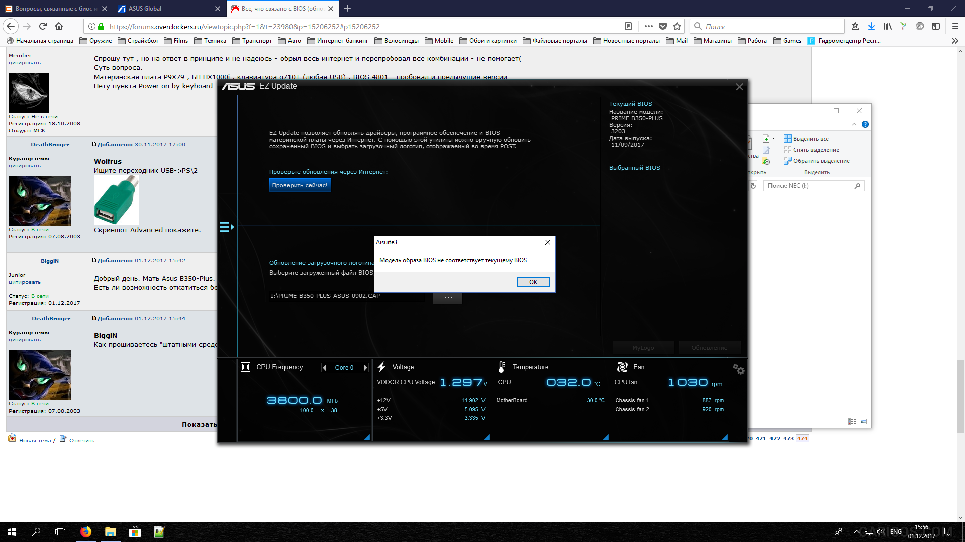

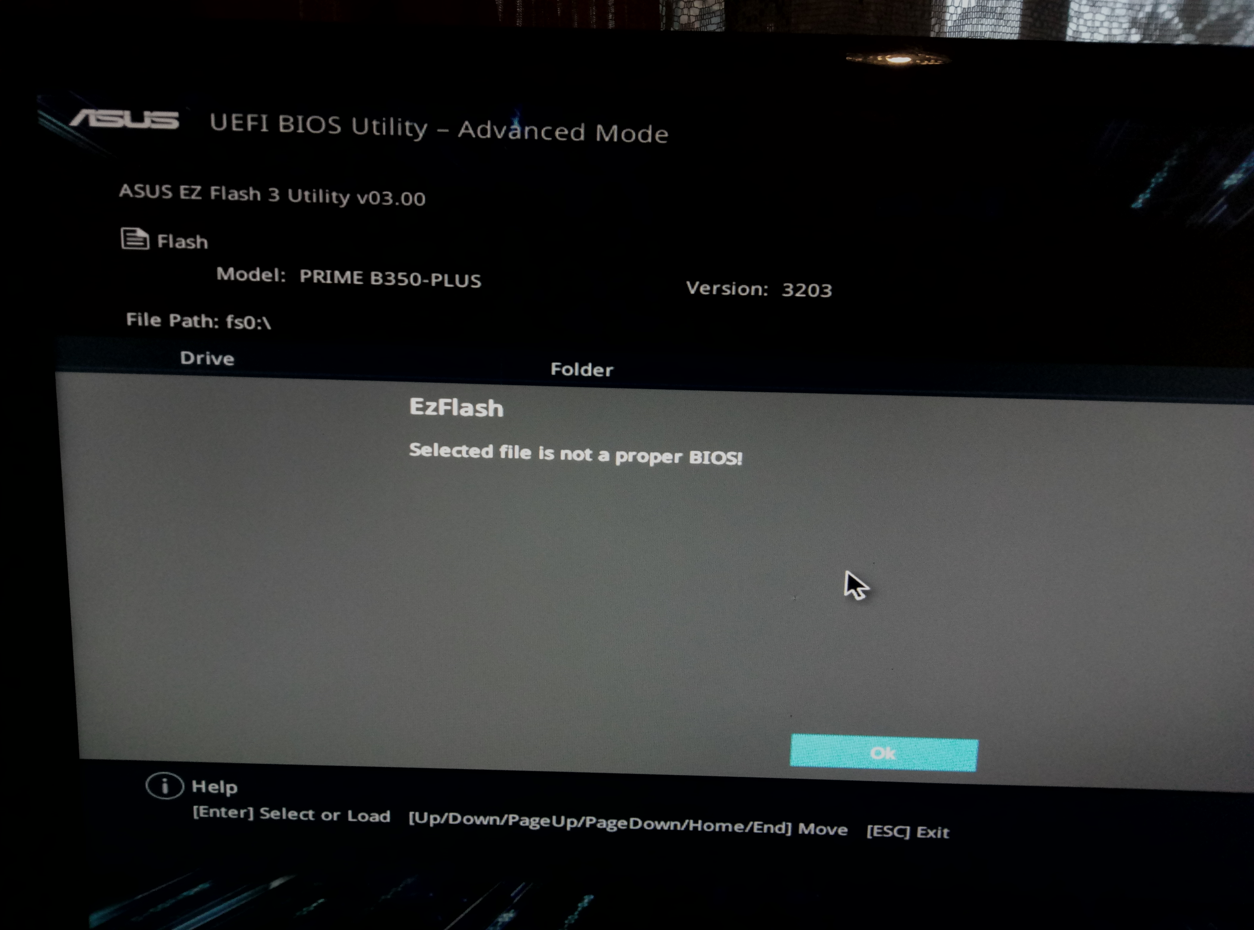

Добрый день. Мать Asus B350-Plus. Прошился свежей прошивкой с версии 0902, но оказалось,что моя память на ней отказывется разгоняться. Откатиться на старый биос штатными средствами не дает. Есть ли возможность откатиться без программатора?

Прошиваться пытаюсь через BIOS с флешки и через AI Suite 3.

Куратор темы
Регистрация: 07.08.2003
BiggiN
Отрежьте шапку капсулы при помощи UEFITool и используйте AFUDOS для Aptio V.
Регистрация: 01.12.2017
Откуда: Фаниполь
DeathBringer писал(а):
BiggiN
А есть ли какой нибудь мануал? Или, если можете, опишите, что необходимо делать, так как никогда с этими утилитами не сталкивался.
