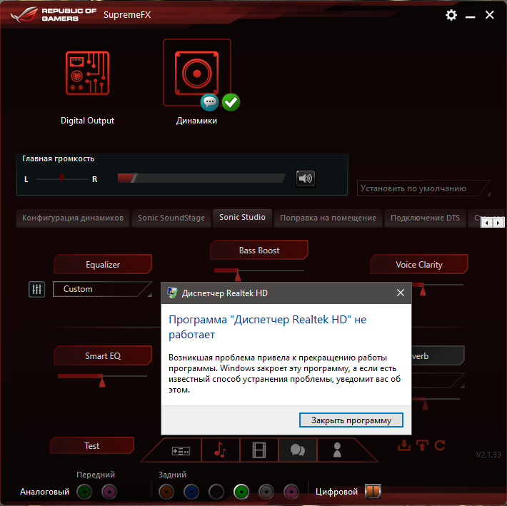

Одну интересную дичь заметил. вкладка Sonic Studio в драйверах звуковухи крашится просто при нажатии)
Тут в этой теме уже поднимался данный вопрос два года назад
ASUS LGA1150 на чипсете Intel Z87/Z97 (процессоры Haswell) #12711713
ASUS LGA1150 на чипсете Intel Z87/Z97 (процессоры Haswell) #12709249
Безымянный.png [ 76.23 КБ | Просмотров: 1376 ]
Код:
Имя сбойного приложения: RtkNGUI64.exe, версия: 1.0.544.0, метка времени: 0x573d41e2
Имя сбойного модуля: d3d9.dll, версия: 10.0.16299.98, метка времени: 0xbc4a6017
Код исключения: 0xc0000409
Смещение ошибки: 0x0000000000043577
Идентификатор сбойного процесса: 0x424
Время запуска сбойного приложения: 0x01d371a09cf7ce74
Путь сбойного приложения: C:\Program Files\Realtek\Audio\HDA\RtkNGUI64.exe
Путь сбойного модуля: C:\Windows\SYSTEM32\d3d9.dll
Идентификатор отчета: 12b248dc-bc62-4518-a82a-b1c6b703a8d1
Полное имя сбойного пакета:
Код приложения, связанного со сбойным пакетом:
Код:
Имя сбойного модуля: ntdll.dll, версия: 10.0.16299.64, метка времени: 0x493793ea
Код исключения: 0xc0000005
Смещение ошибки: 0x000000000004be4b
Идентификатор сбойного процесса: 0xae0
Время запуска сбойного приложения: 0x01d371a15047f28c
Путь сбойного модуля: C:\Windows\SYSTEM32\ntdll.dll
Идентификатор отчета: 1edb2409-25fa-46fc-82b3-ab5e1ac627ec
Виновником оказался MSI Afterburner + RTSS... Как это связано хз. Отключаешь и ничего не крашится.
