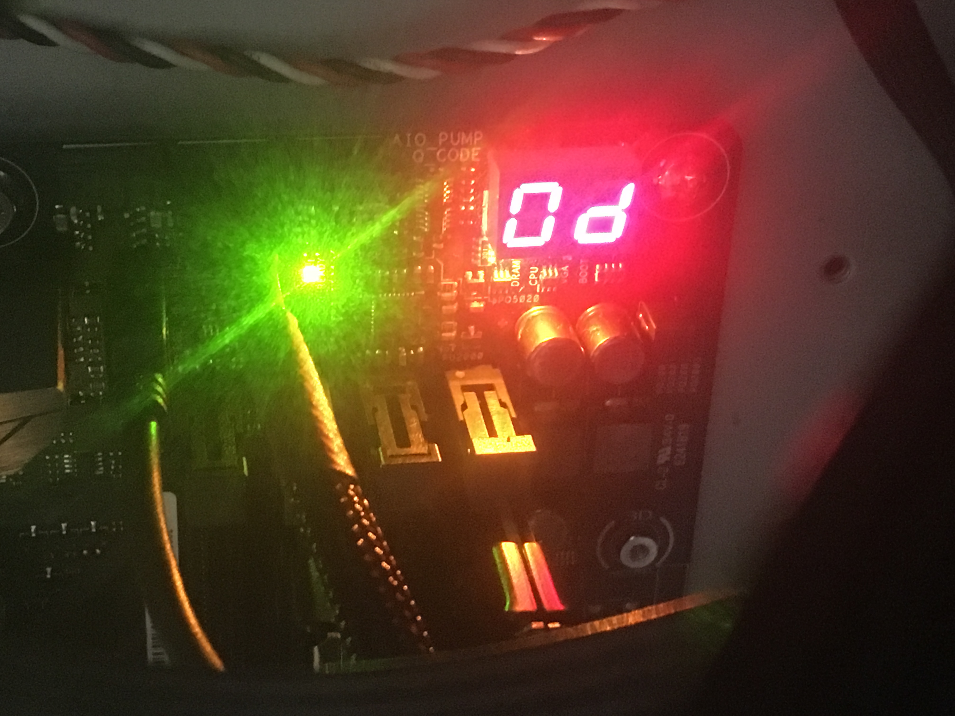

Что за ошибка Od ? Мать Asus CH6. Запустилась сходу, установил винду, несколько раз перезагружался, все норм было, в теперь такую ошибку выдает
Теперь ошибка 24 и Аd, все равно не грузит :(

Где эта ошибка отображается? Фото есть?

Вот. Похоже дело было во второй видеокарте через райзер. В итоге заставил запуститься сбросом биоса, но постоянно крашится драйвер. Полагаю дело в матери, т.к. с этим же райзером на старой Asus P5KE все прекрасно работало

Разгон есть?

Автоматический, выбрал первый попавшийся из выпадающего списка (3600мгц + 3200 память). Больше ничего в биосе не менял.

При разгоне, вероятно, разгоняется частота PCI-E. Отсюда все проблемы. Q-code=0D обычно возникает при переразгоне.

Т.е. когда вырастает частота процессора, PCI-E тоже и китайский райзер не может с ней работать?

Не райзер не может с ней работать, а видеокарта не может работать на такой частоте через любой(!) райзер.

Поставил биос 3008, все в стоке, все равно отваливается карта. Сообщение "Драйвер накрылся, но был успешно восстановлен" всплывает 2-3 раза, после чего карта отваливается наглухо

Думаю, что проблема не в BIOS...
