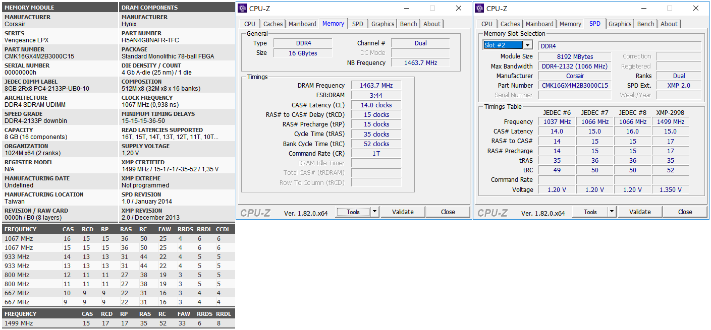

Levore,
память аналогичная, CMK16GX4M2B3000C15. на "GIGABYTE GA-AB350-Gaming 3" стартовала только на 2133MHz. но плата была очень недолго, не экспериментировал.
сейчас "ASRock Fatal1ty AB350 Gaming K4" при загрузке XMP-профиля ставит 2933MHz, 1.35V, на которой и работает. на 3066MHz не стартует/зависает.
тайминги на 2933 удалось уменьшить до 14-15-15-15. камень 1600 работает на 3.6GHz, 1.25V, выше не ставил, т.к. кулер боксовый.

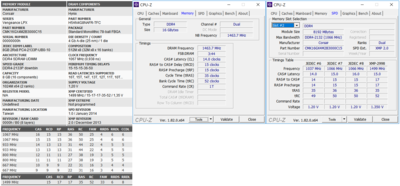

Добавлено спустя 33 минуты 47 секунд:
инфу о чипах памяти модулей ОЗУ смотри Thaiphoon Burner'ом
RAMspd.PNG [ 103.37 КБ | Просмотров: 1755 ]

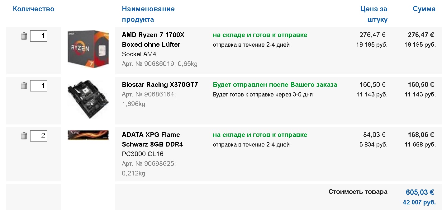

Привет, хочу купить себе на ку райзен 7 1700х, мать и озу, подскажите какую лучше взять ? Денег на всё тысяч 40.
Регистрация: 08.07.2007
Откуда: Sidonia
Фото: 5
так
42.jpg [ 143.47 КБ | Просмотров: 1656 ]
"Спасибо экселю за его уникальные возможности." (с) PhoenixOC
Лучше сэкономь и купи просто 1700, а потом разгони.

Adreno писал(а):
так
42, а ещё доставка, перерасчет по другому курсу и т.д. Чот никак не 40
Брали бы 1700 и не парились.
Регистрация: 16.12.2009
Фото: 4
cyber7unk Asus Strix X370-F + R7 1700 с доставкой около 30К - как раз почти ( :roll: ) достаточно на память остается. Это если разгонять камень, если нет - берем B350 какую-нибудь и хоть 1700х - все равно дешевле будет.
