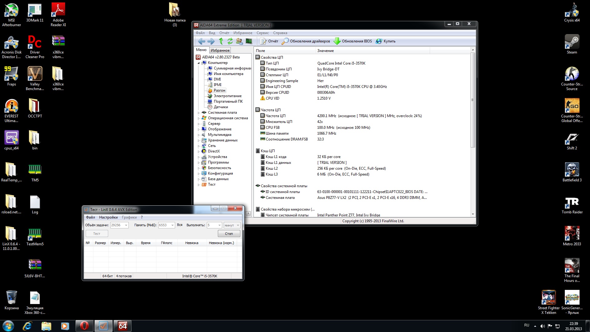

А что у Вас напряжение CPU Voltage залипло? Выше никак не поднимается?
Регистрация: 15.03.2013
EUVL Я виду речь про то, что напряжение 1,29 для стабильной работы при 4200 это очень много и вызвано это, как мне кажеться, перегревом питания на материнке, а не про возможность поднять напряжение до той или иной высоты..
Регистрация: 29.09.2011
BaguK
CPU VID на любой частоте в студию...
P.S. под 100% нагрузкой естественно.
Как то так
cpu vid.jpg [ 359.2 КБ | Просмотров: 1065 ]

Pacifist Я уже и в ручную и офсетом и энергозберегайки отключал, один хрен стабильно 1.27-1.29 при 4200, при этом темпа выше 73 не поднимается при очень среднем кулере. Проблема точно не в возможностях по разгону конкретно моего проца...

BaguK
Поиграйтесь с настройками Digi+, поставе по агрессивней настройки. У вас подозрительно низкая температура, у меня при Vcore 1.2в 4.4ГЦ греется моментом до 80 (True Spirit 140).
Еще на LX2 смущает, что разъем питания на процессор 4х пиновый, может тупо не хватает мощности.
