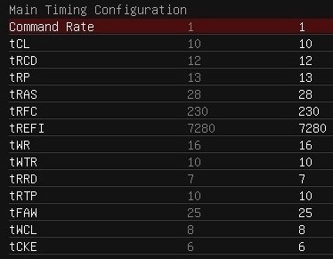

Подскажите, существует ли в матерях Асус на Z97 некие опции, которые могут негативно влиять на скорость DDR3? Дело в том, что MSI Gaming 5 имела заметно меньшие задержки памяти, нежели моя нынешняя Mark 2 (49 и 56нс). При идентичных частотах и таймингах, разумеется...

скорее всего 2\3-ые тайминги все же разные, т.к. чипсет один, КП вообще в процессоре: при польностью идентичных таймингах такой разницы быть не может.
Добавлено спустя 2 минуты 13 секунд:
зы ну, разве что прошивка не оптимальная на асусе... или режим balanced в энергопотребление при тесте стоял, он децл "съедает" и скорость чтения и задержки на сколько я заметил :writer:
Тайминги выставлялись такие, остальное авто, да...
