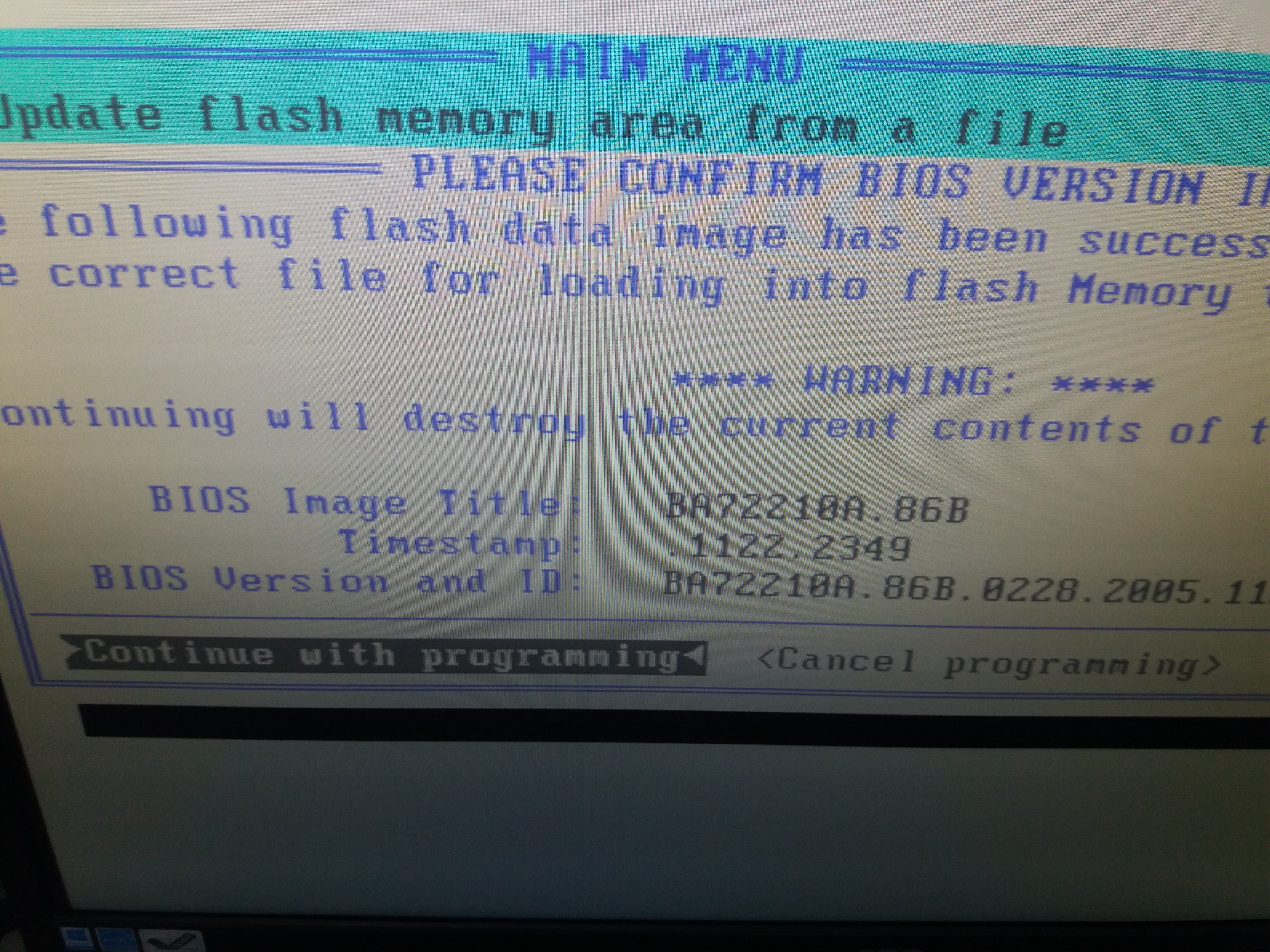

Добрый день!
Совсем замучался, пытаюсь обновить биос на материнке intel SE7221BA1-E
1. Создал загрузочную флеху с dos и закинул на жесткий iflash с файлом обновления биоса
2.Загрузился с флехи, запустил iflash, который тут же увидел файл обновления биоса *.bio
3. Дал команду его ставить
4.на последней стадии подтверждения, что я точно хочу его поставить клавиатура или программа на нажатие ентер не реагирует (скрин прилагаю).
Что может быть и что можно сделать?
20180219_174106.jpg [ 5.29 МБ | Просмотров: 1426 ]

Попробуйте пробел.
MS-DOS или FreeDOS? Размер флешки?

пробовал пробел и все остальные клавиши - не реагирует. С фридоса не смог открыть
флешка на 1гб

F8 при старте и пропуск всех команд из config.sys и autoexec.bat пробовали?

это как, не совсем понял

Можно и просто F5 нажать.
Гардемарин писал(а):
Когда на экране появляется сообщение "Запускается MS-DOS…" (Now starting MS-DOS…), вы можете нажатием клавиши <F5> запретить выполнение файла config.sys, после чего DOS загрузится в стандартной конфигурации. Это пригодится вам, если в config.sys окажется ошибка, не дающая системе загрузиться. Хотя и существует загрузочная дискета, таким способом можно решить многие проблемы, связанные с загрузкой. Нажав <F8> вы запустите config.sys (а в DOS 6.2 также autoexec.bat) в пошаговом режиме, где сможете для каждой строки выбирать, выполнить её или проигнорировать, а пройдя интересующие вас строки, дать команду выполнить или пропустить всё оставшееся.
