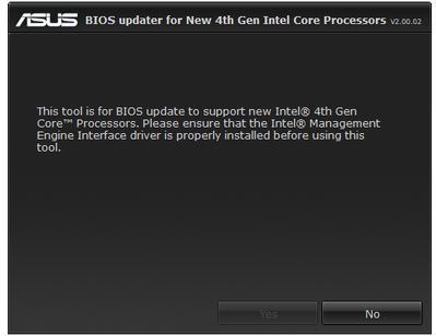

Всем привет
Нужна помощь с обновлением биоса с помощью утилиты
Делаю все по инструкции "Запуск Devil's Canyon на материнских платах с чипсетами Z87/H87/H81/B85" ASUS LGA1150 на чипсете Intel Z87/Z97 (процессоры Haswell) #10969500 .
Скачал и установил утилиту "Intel(R) Management Engine Interface версией MEI_V11_0_0_1155_20150709_WHQL_1-5M" и после чего пытаюсь запустить процесс "BIOS_updater_for_4th_Gen_Intel_Core_CPU" но получаю ошибку #77 .
Хотя Management Engine Interface, я могу видеть в списке "Установка и удаление программ"
OS Windows 10 x64
Мать Z87-C
Текущий проц I5 4430
Пытаюсь поставить i7 4790K

Регистрация: 01.02.2016
npocto4ek, шейте через биос, зачем этот геморрой?
Регистрация: 04.07.2018
Без прошивания через эту программу новый проц просто не заводится...
А так, у меня уже биос последней версии прошивки но это не помогает.
npocto4ek, тогда да, либо через эту утилиту, либо надо прошить ME Firmware, как его прошить можете найти в теме
ASUS Rampage IV Extreme, и вот здесь подробно описано на английском.
Да спасибо большое, уже нашел вторую ссылку, попробую вначале разные версии IME поставить, где-то писалось что с версией 9.0.0.1323 проблема решалась.
