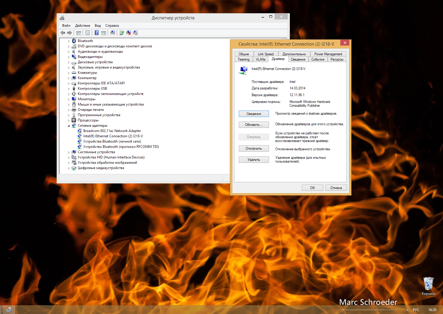

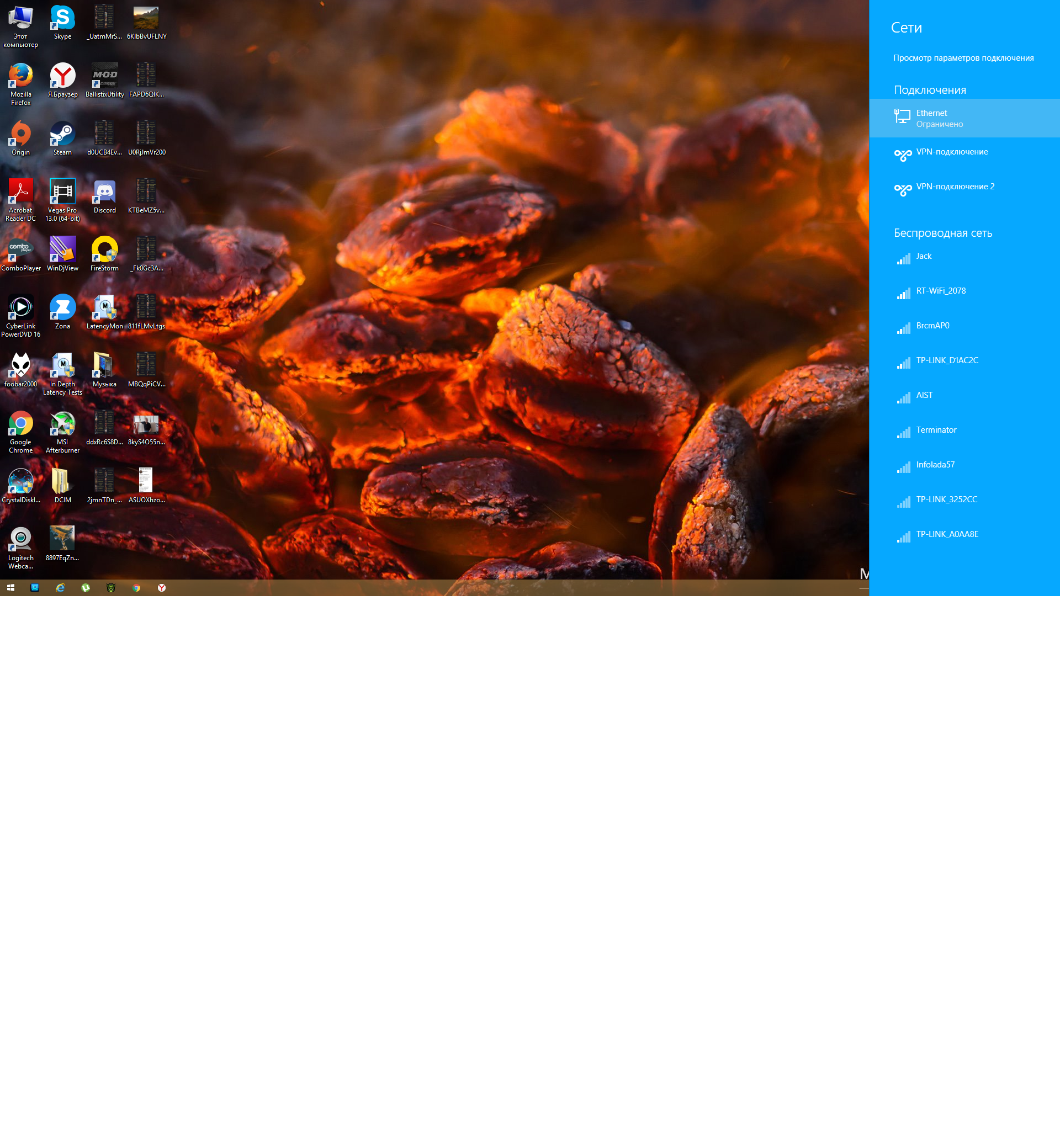

В последнее время, на компе стал часто интернет разрываться.
Даже бывает, когда включаешь комп, восклицательный знак вылазит, где подключение и ограничено пишет.
Комп подключен напрямую, просто у других устройств по WIFI все хорошо
Это что сетевая карта Intel I218V умирает ? Мать Asus Z97 Pro Wifi AC.
Не факт, что вкладка диагностики в драйвере показывает? тесты проходит?- кабель ок?
Если после этого интернет сразу подхватывается - это норма (с) на Windows 10. Видимо такой драйвер.
Винда 8.1, где тут вкладка диагностика ?
На 10ке, тоже инет глючит
Еще бывает красный крестик, если вытащить кабель и обратно вставить, сразу инет появляется
