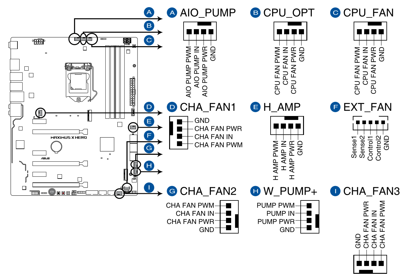

Мать maximus X hero
На матери столько выходов что не понимаю к чему цеплять помпу корсар h100i v2. А то в гайде по матери написано что есть выходы и для 3 ампер итд.. сколько помпа с двумя винтами жрет
Я бы сам перепробовал все выходы методом исключения, но рука сломана, одной рукой 2 дня комп собирал))
Также думал что а Commander PRO позволит настроить вентиляторы которые я поставил к радиатору h110i v2 ну типо чтоб ассоциацию дать и он программой бы сам настраивал обороты. Оказывается фигушки.
Придется питать свои LL120 от самой помпы как я понимаю?

benwar писал(а):
Мать maximus X hero
Там прямо на матери разве не подписано? AIO, AIO PUMP - сюда.
Регистрация: 09.02.2011
Да там закрыл радиатор водянки все. Не вижу
8700к@4.8 vcore 1.205|MAXIMUS X HERO (WI-FI AC) |GTX 1070 Ti FE|2*8 Corsair Vengeance RGB 3200 16-18-18-36|Crucial MX300 SSD M.2 525GB|Toughpower 750W
42_big.png [ 171.32 КБ | Просмотров: 1972 ]
CPU_FAN – до 1 А и 12 Вт, поддерживает управление через Q-Fan;
CPU_OPT – до 1 А и 12 Вт, поддерживает управление через Q-Fan (настройка есть только в ПО ASUS, в BIOS опция отсутствует);
CHA_FAN1 – до 1 А и 12 Вт, поддерживает управление через Q-Fan;
CHA_FAN2 – до 1 А и 12 Вт, поддерживает управление через Q-Fan;
CHA_FAN3 – до 1 А и 12 Вт, поддерживает управление через Q-Fan;
AIO_PUMP – до 1 А и 12 Вт, не поддерживает управление через Q-Fan, всегда подается максимальное напряжение (настройка в BIOS есть, можно выбрать привязку к температуре процессора);
W_PUMP+ – до 3 А и 36 Вт, не поддерживает управление через Q-Fan, всегда подается максимальное напряжение (персональная настройка в BIOS совмещена с настройкой AIO Pump);
H_AMP – до 3 А и 36 Вт, поддерживает управление через Q-Fan.
TOK если я выберу aio pump, то это будет норм? Возможно водянка сама каким-то образом обороты отрегулирует?
