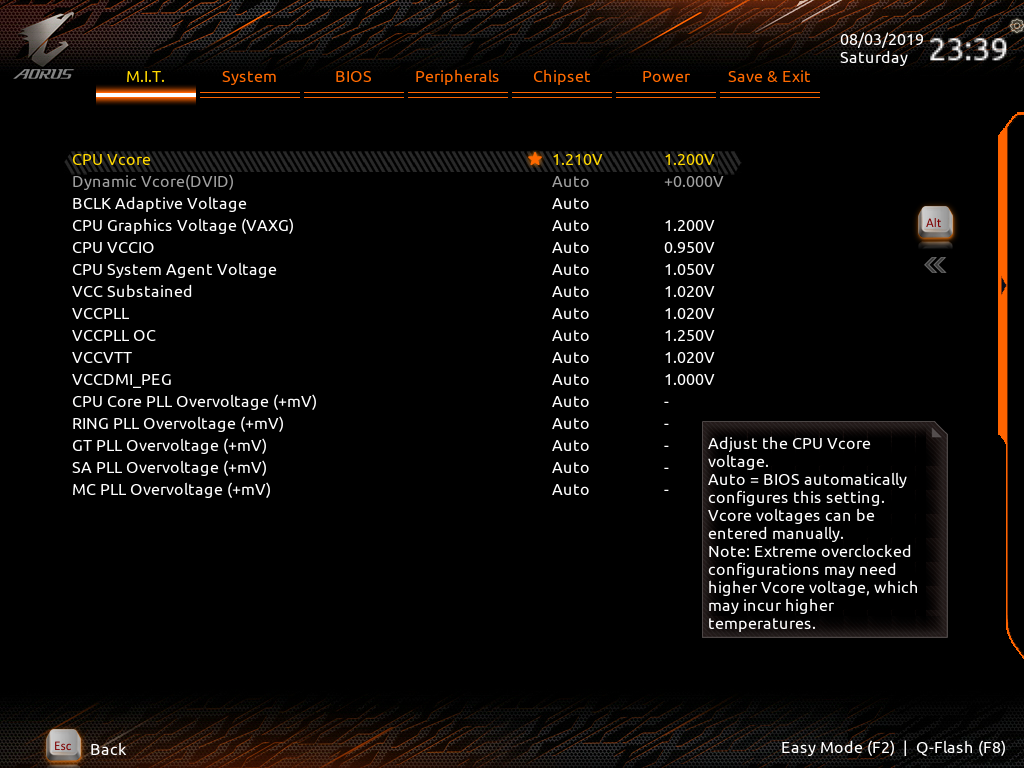

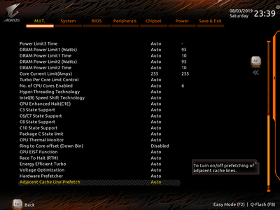

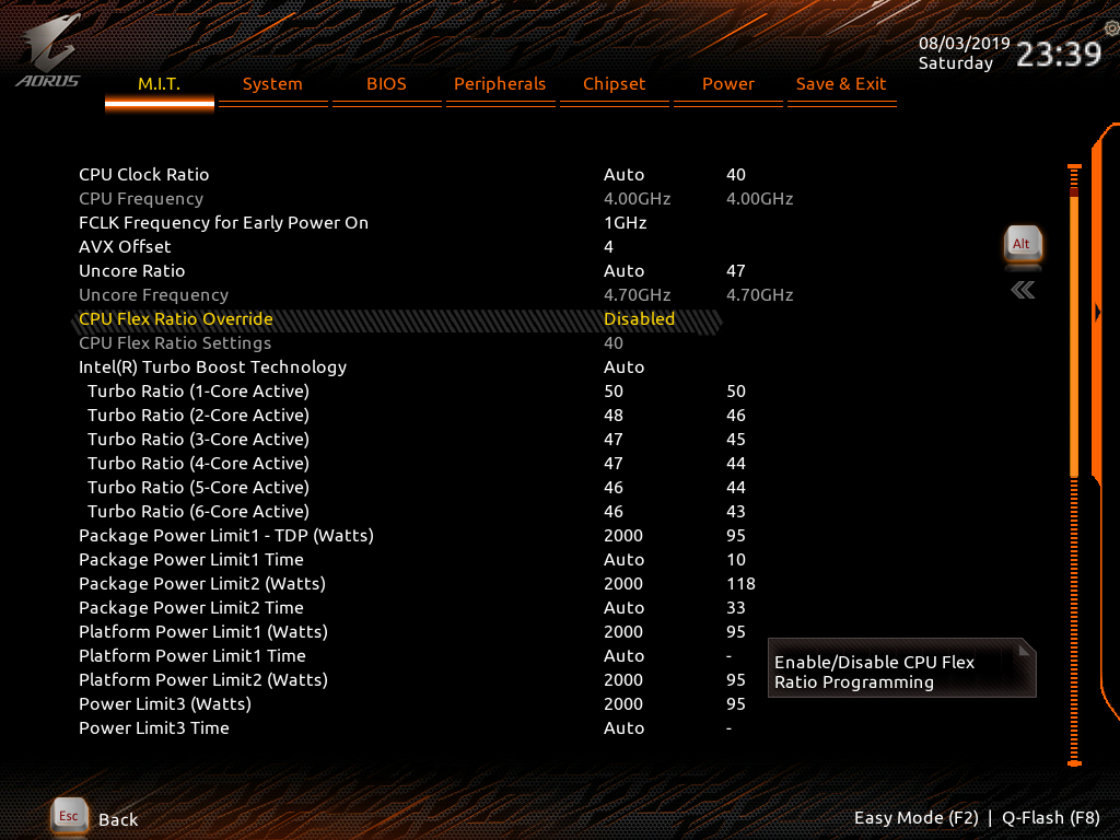

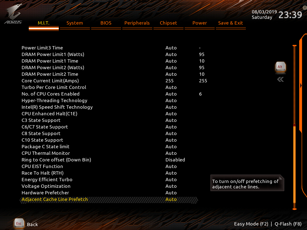

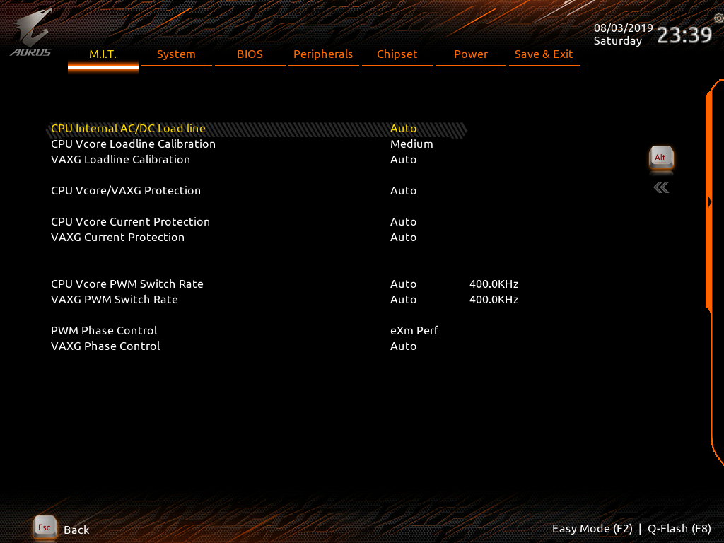

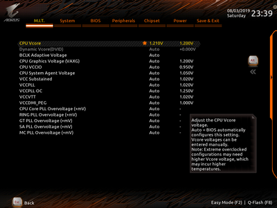

Уважаемые эксперты, помогите советом. Плата Z390 Aorus Master, камень 8086K скальпированный.
Работал у меня проц при базовых настройках, Vcore LC "Medium" и Vcore 1,16 вольт с AVX Offset -1, потому как при 4,3 ГГц и таком напряжении ну никак Linx не хотел проходить, а на 4,2 - все отлично. Сегодня разогнал немного через корректировку буста, в итоге при 6ядерной нагрузке частота 4,6, напряжение Vcore 1,21 Vcore LC "Medium", на AVX Offset пришлось -4 выставить и получить по итогу все те же 4,2 в Линксе. С AVX offset -3 даже при напруге 1,25 тест не проходит! Пробовал ставить буст на всех ядрах 4,6 максимальный, отключать все энергосберегайки, частоту Uncore вручную 4,4 задавал, Vcore LC и High ставил и Turdo - один хрен, не проходит AVX тесты на 4,3, хоть ты тресни... :-( Куда копать? Кто подскажет? Мне в повседневном использовании этот AVX и не сдался особо, просто хочется все-таки понять в чем дело... :?: Скрины BIOSа прилагаю.
