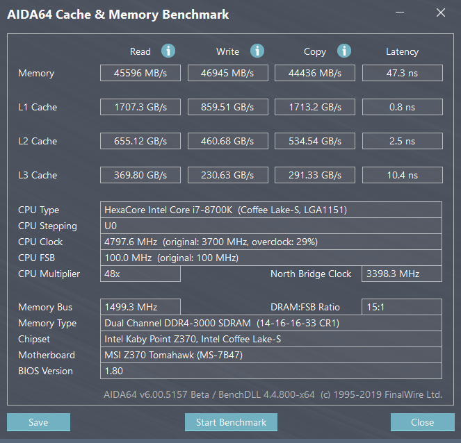

explosion73 писал(а):
бивис новый вышел 7B47v18
Хороший BIOS, без сюрпризов в плане настроек разгона, таймингов и вольтажей. Всё так же, как и на предыдущем 1.70. Память и все бенчмарки, чувствительные к памяти, прибавили 1-2% (при неизменных настройках таймингов в BIOS). Микрокод обновили до версии 0xB4 (в 1.7 была версия 0xAA). К слову, ставил посмотреть Windows 10 20H1, там винда 0xBA подсовывает.
Добавлено спустя 8 минут 35 секунд:
AIDA64 по другому название чипсета стала определять. Был Union Point Z370, стал Kaby Point Z370.
1.png [ 140.25 КБ | Просмотров: 1573 ]
