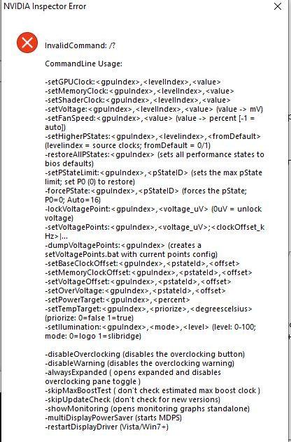

maxn писал(а):
nvidiaInspector.exe -lockVoltagePoint:0,700000 //включение
nvidiaInspector.exe -lockVoltagePoint:0,0 // выключение
У меня установка любого значения вольтажа поднимает частоту памяти до максимума с переходом в режим State P0 и режимом 3.0. Наверное, лучше того батника ничего не придумать, только напряжение там надо ставить максимально рабочее, ибо может быть ситуация по условию, когда ЦП 100% и ГП 100%, а батник поставит низкое напряжение и ГП вылетит. Но мне не очень нравится вот это дёрганье напряжения каждую секунду, надо доработать, чтобы поднимал секунд на 30 допустим, а затем отключал, а через секунду так же проверял ЦП и поднимал опять секунд на 30, если он 100%

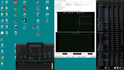

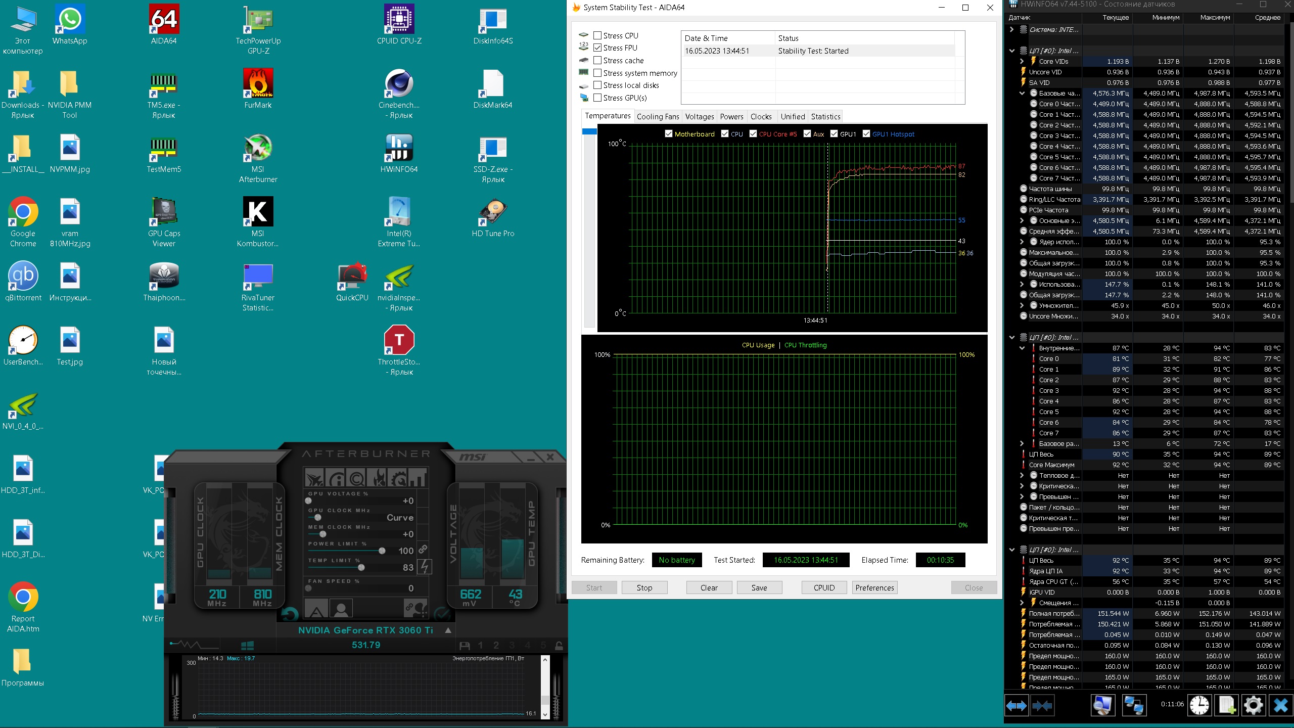

Вот тест Aida в течении 10 минут (stress FPU) PL1= 160Wt, PL2 = 165Wt, смещение -115mV, минимальный множитель на все ядра 46
Test Aida AVX512.jpg [ 914.26 КБ | Просмотров: 1058 ]

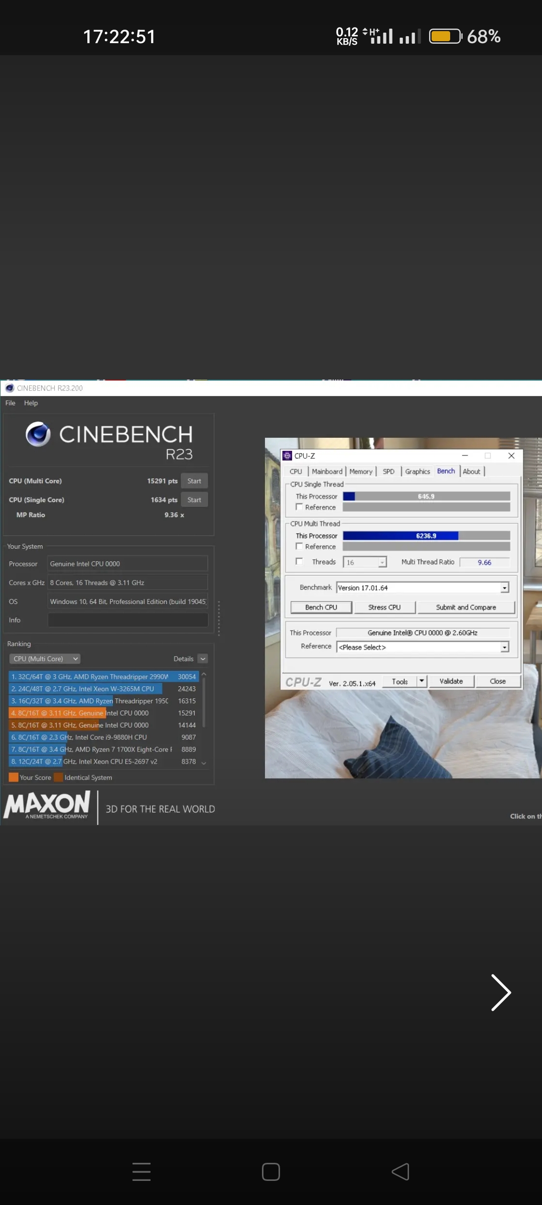

Производительность на данном режиме без измерительных программ:
Screenshot_2023-05-16-17-22-51-97_3c841798971d89a92069939d312bec3c.jpg [ 418.81 КБ | Просмотров: 1025 ]

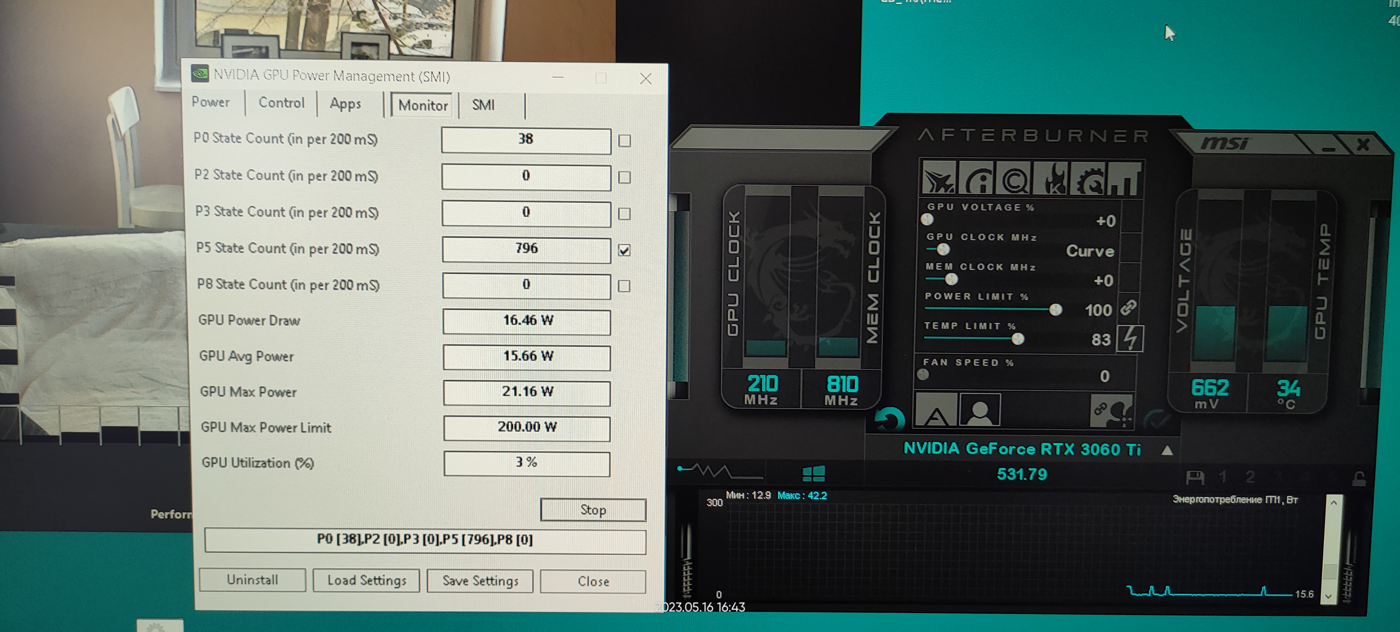

Задача была - предотвратить ЛЮБЫЕ отвалы видеокарты. В данном случае зафиксируется минимальная частота видеопамяти на 810МГц, максимальная не ограничивается данной утилитой.
Данная утилита - это реализация графического интерфейса над nvidia-smi. Можно и батниками без NVIDIA Power Management сие сотворить. Но я не шарю в них.
Плюсом фиксирования min Vram = 810MHz является, например, уменьшение задержек отклика в браузерах и т.п.

Lozok писал(а):
Хотелось бы какое-то решение, чтобы не думать потом, надо запускать что-то или нет.
После перезагрузки компьютера настройки сохраняются и применяются автоматически.
Как-то трудно вас убедить в эффективности данного решения.
Поставил и забыл - отвалов не будет!

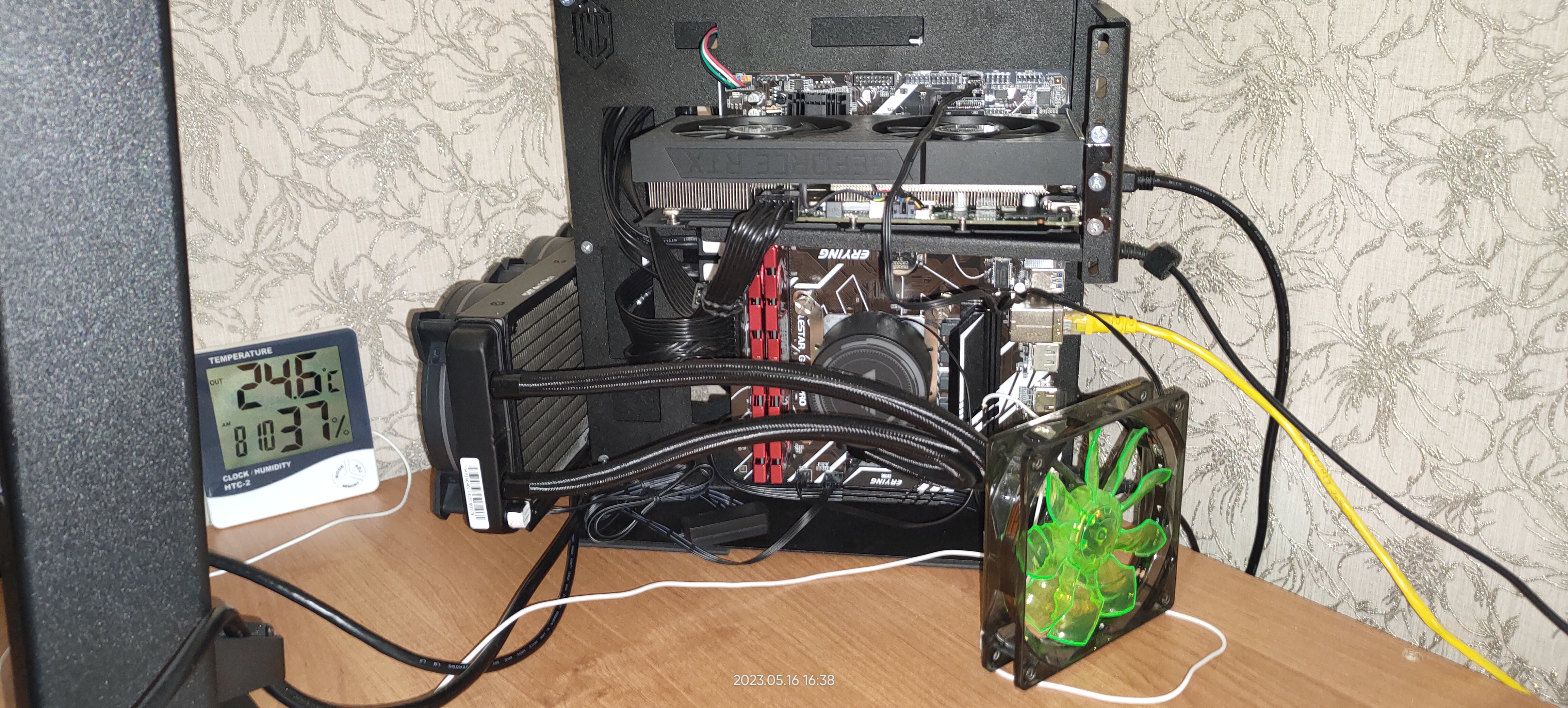

Знатно жаришь :applause:
плату сзади чем нибудь охлаждаешь?
Регистрация: 10.04.2023
SergioMag писал(а):
toglik писал(а):
Вот тест Aida
Охлада врм сзади пока что нет, но корпус такой
IMG20230516163856.jpg [ 3.46 МБ | Просмотров: 1032 ]

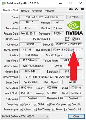

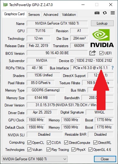

Главное смотреть в простое
Буфер обмена01.jpg [ 103.14 КБ | Просмотров: 1025 ]

Регистрация: 10.06.2007
toglik писал(а):
Тогда, да, ваша 1660Ti, наверно, не поддерживает фиксирование минимальной частоты vram
вам можно попробовать вместо поднятия напряжения vram просто зафиксировать другой P-state с помощью команды для nvidiaInspector
nvidiaInspector -forcepstate 0,5
или nvidiaInspector -forcepstate 0,0
и посмотреть на режим х16
у меня к сожалению pstate этой командой не меняются, карта висит в простое на P8
0000.JPG [ 81.84 КБ | Просмотров: 1022 ]

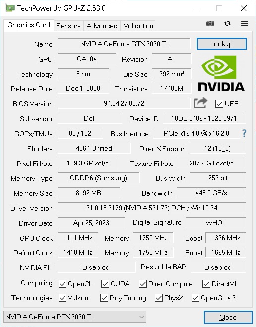

CPU-Z_def.jpg [ 136.09 КБ | Просмотров: 1010 ]

Вот, если не переходит в x16 1.1, то и нет отвала. У меня не хочет в 2.0 - минимум 3.0, но главное, чтобы не было 1.1
