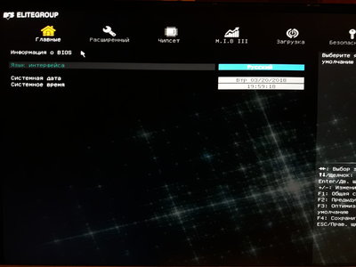

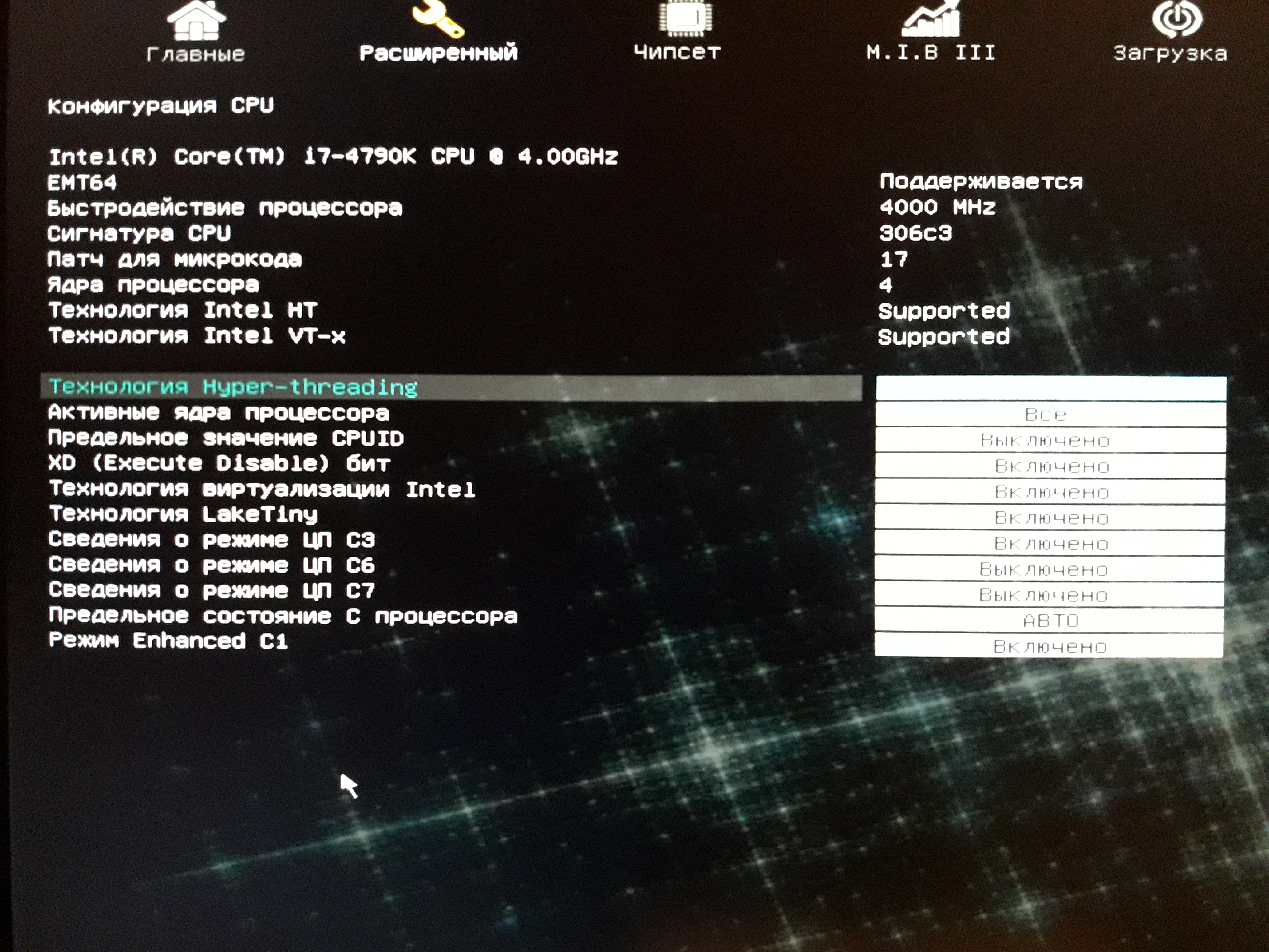

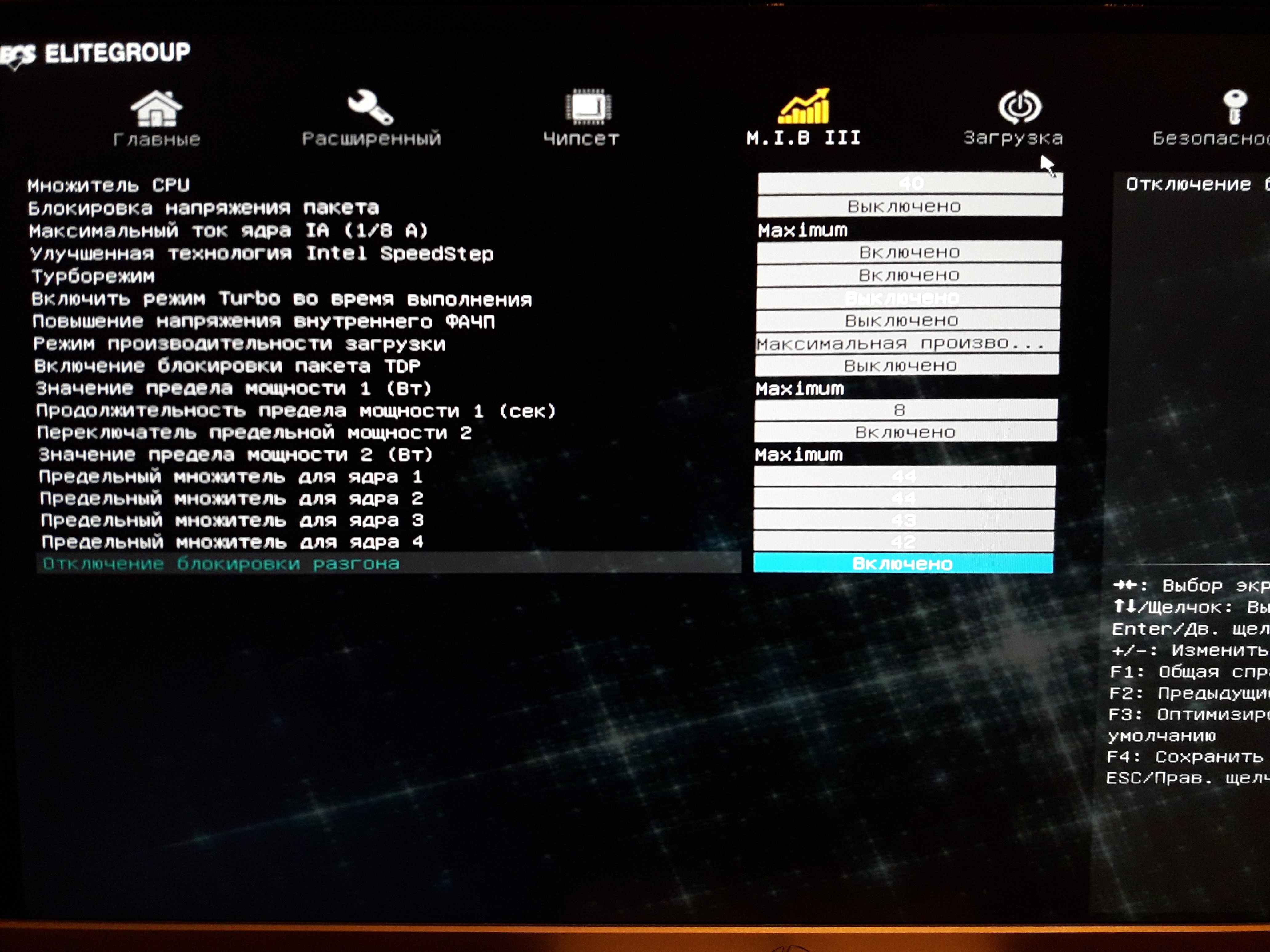

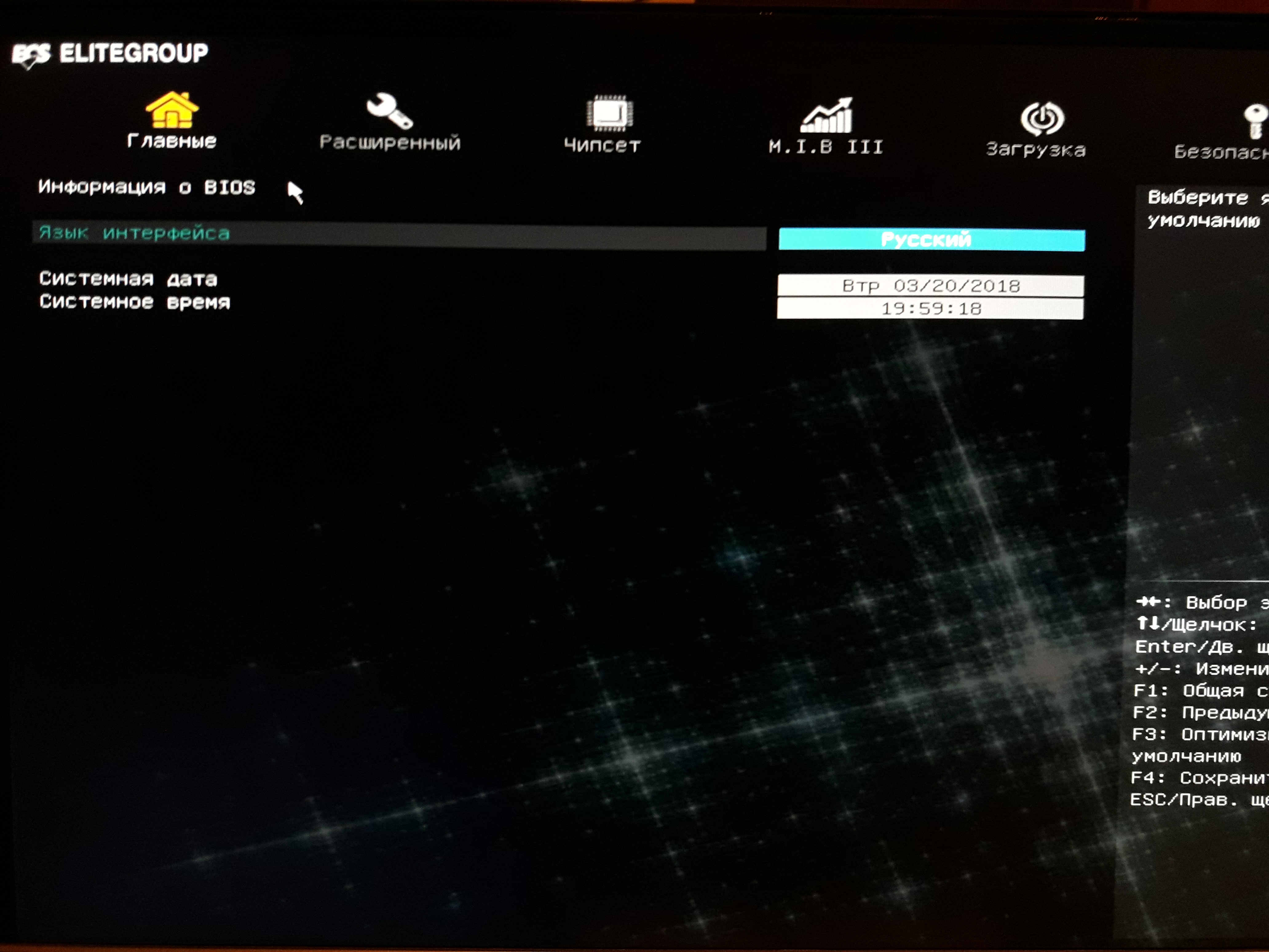

Вообщем сделал, скриншоты, покопал еще раз биос, никаких скрытых настроек не нашел вроде. На первом расширенные настройки CPU, а на втором скрине серым отображается неактивный множитель.
20180320_191352.jpg [ 4.44 МБ | Просмотров: 1801 ]
20180320_191311.jpg [ 3.66 МБ | Просмотров: 1801 ]

А если последнюю настройку на втором скриншоте переключить и перегрузить?
Добавлено спустя 9 минут 9 секунд:
И еще нужна текущая прошивка.
Регистрация: 05.01.2016
Изменение ничего не дало. А самое интересное что при загрузке он не показывает версию прошивки, а в меню Информация о bios ничего нет. На сайте производителя есть какая то версия, но она что то очень старая. Можно конечно ее попробовать. https://goo.gl/4r87vR
Добавлено спустя 1 час 21 минуту 16 секунд:
Прошил, но ничего не поменялось. Значит буду пока, без разгона а потом что нибудь поинтереснее гляну.

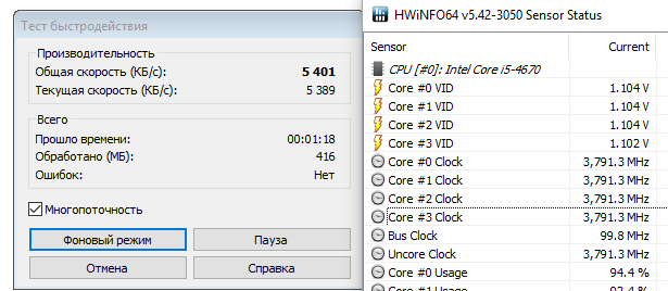

для памятки: прошивал FTK9, матплата ga-h87-d3h, ключи ftk -f H87D3H.F6

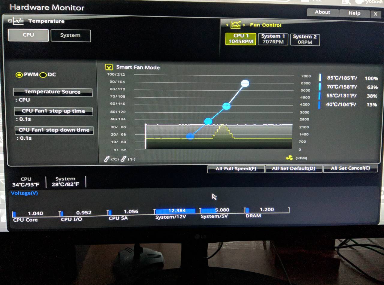

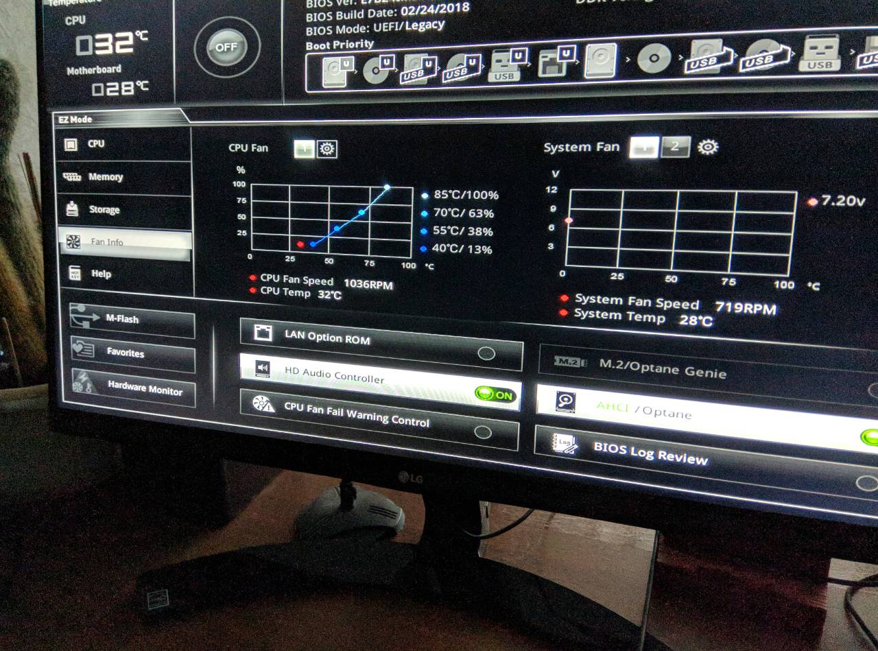

Добрый день. Подскажите пожалуйста, такая проблема, проц i3 8100, плата msi b360m-pro vdh. Когда в биосе вкл cpu fun fail warning control, то после перезагрузки в винду бьет ошибку красным по черному cpu fun error
Если откл, снять галку с cpu fun control то все ок. Также еще в програмe msi afterburner, управление кулерами не активно. Кулер менял, тоже самое, разьем 1,не ошибёшься. Температуру процессора и скорость оборотов определяется как в биосе, так и прогами типа аида. Что это может быть ?

У меня нету такого пункта где обороты регулируются и к тому же когда я выставляю режим all full speed ,на максимальные обороты ,то тоже самое происходит ,лезет ошибка красная ,но вскоре винда загружается нормально ,не надо никакие F1 и прочее.Пока подозрения на биос ,так как плата только вышла ,может не допилили еще .

не знаю ,обычный кулер интеловский ,там в биосе 2 тысячи с лишним ,потом я перезагружаю не вижу .Менял кулеры,процессоры разные ставил ,дело в плате или в ее биосе.
Впринципе можно это предупреждение выключить и проигнорировать ,но хочется узнать причину ,все таки недавно куплена и на гарантии.
