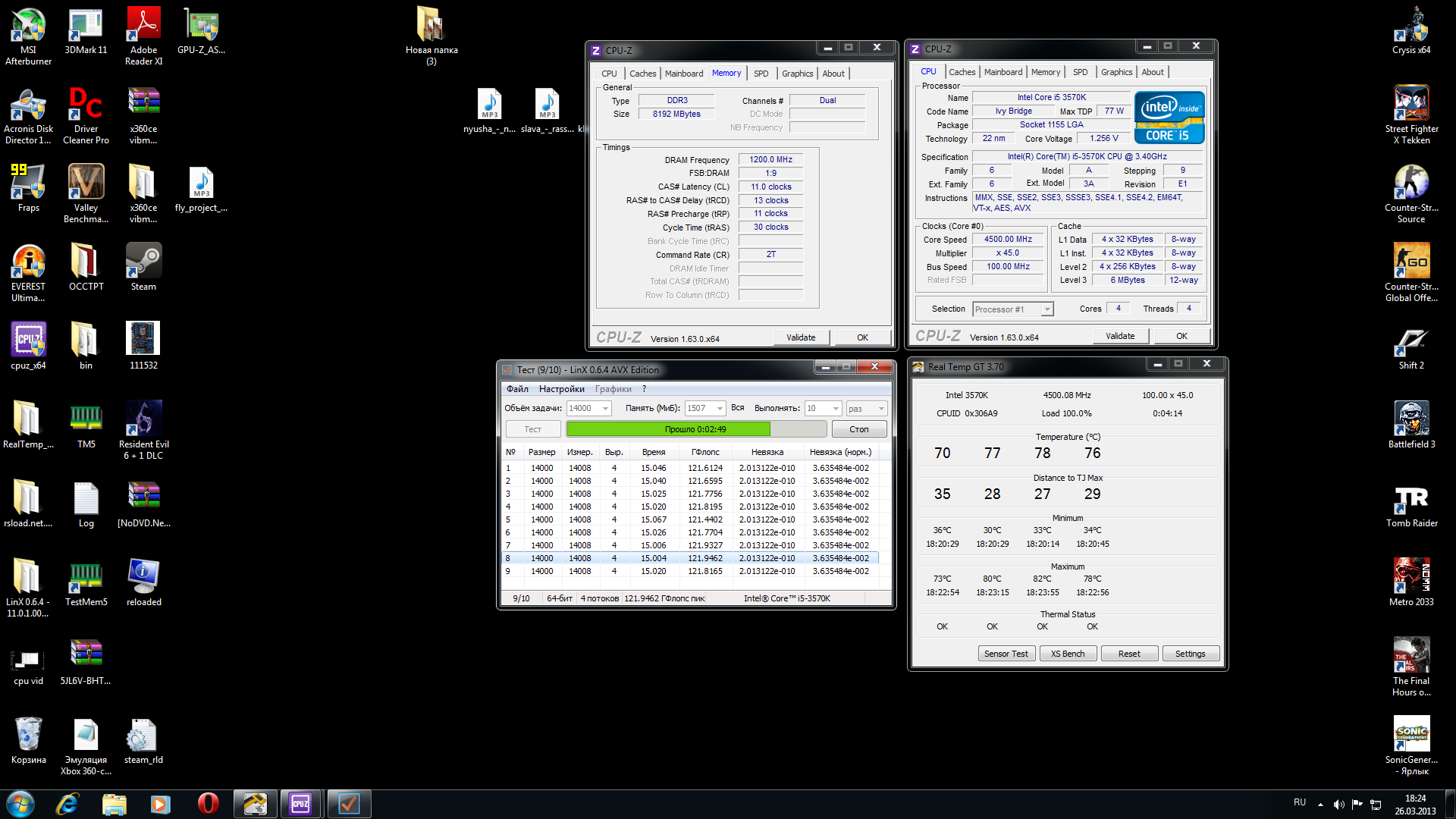

Спасибо всем кто попытался подсказать решение проблемы. Вылеты, как оказалось происходили из-за сильного разгона видеокарты (hd7950), чуть снизил разгон чипа до 1150 и все работает без сбоев. Самое удивительное (из-за этого на видюху сразу и не думал), что на старом конфиге (i5 650 на p55) видюха более разогнанная была и все стабильно было. В итоге сейчас стабильно вот так:
