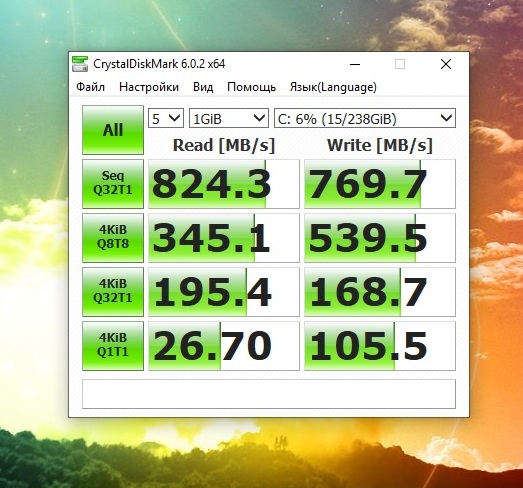

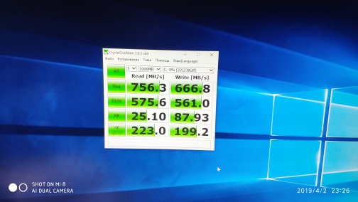

Всем привет,мать из профиля,прикупил я тут KingSpec NVMe M.2 запустил тест,скорость слабовата
SSD.jpg [ 94.29 КБ | Просмотров: 1264 ]
Посмотрел отзывы оказывается у человека на Z97 только от MSI такой же результат
М 2.jpg [ 83.97 КБ | Просмотров: 1264 ]
Через переходник он поставил в разьем pci-e и скорость нормализовалась
pci-e.jpg [ 36.2 КБ | Просмотров: 1264 ]
Переходник
Переходник.jpg [ 23.25 КБ | Просмотров: 1262 ]
Вопрос почему в М.2 так скорость режется.может в биосе подкрутить надо
