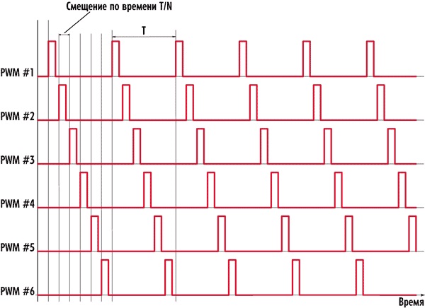

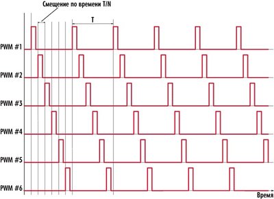

Praetor_Pavel, не синфазны, в этом и суть как я понимаю:
31636
Бирюзовый - PWM, фиолетовый и зеленый - каналы с даблера.
Ммм... Что это ?

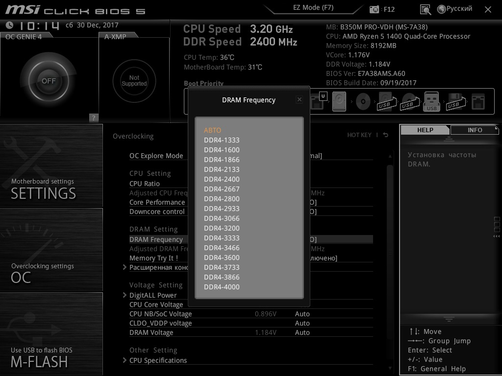

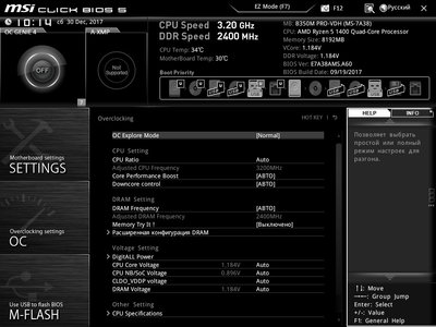

А почему у меня нет XMP профиля :?:
скрины
Биос.jpg [ 191.52 КБ | Просмотров: 1654 ]
биос1.jpg [ 162.13 КБ | Просмотров: 1654 ]
Samsung 8Gb [M378A1K43CB2-CRC]
Это дело в памяти или в МП ?
Ryzen 3600 - MSI B350M Pro-VDH - Samsung 2х8Gb-3200cl16 [M378A1K43CB2-CRC] - Palit GTX 1066 SJS

DemAlex потому что ты его не купил.
DemAlex писал(а):
M378A1K43CB2-CRC
Но он и не нужен.
