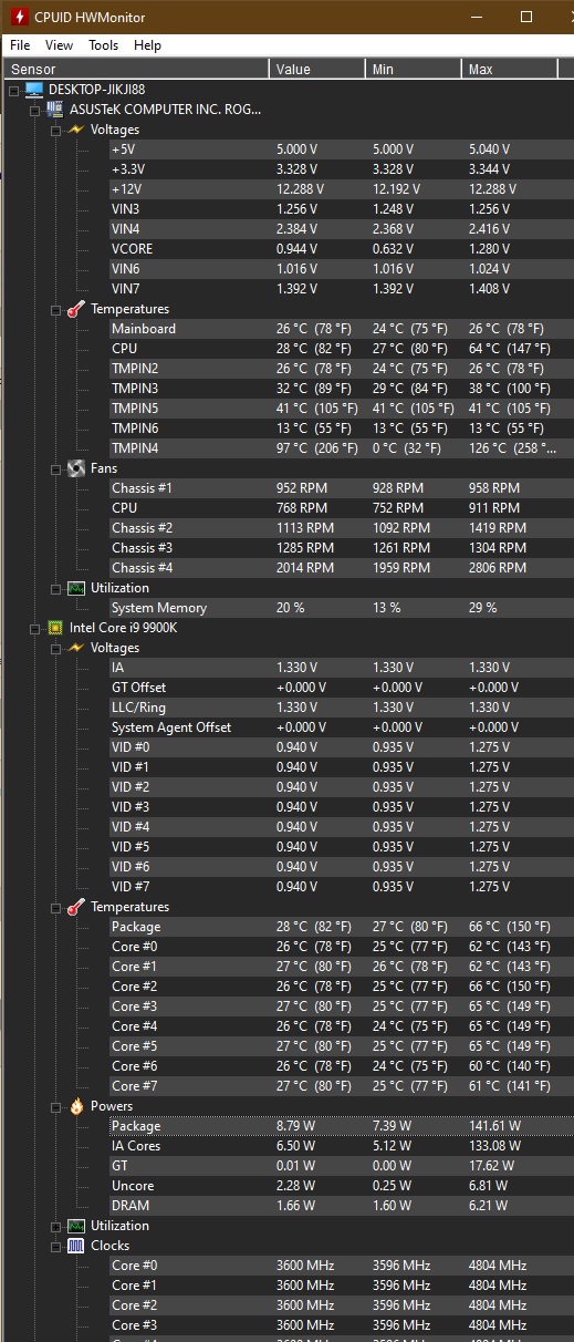

Я тоже 10 лет гнал со всеми энергосберегайками, но на этой материнке отключив их и увидев что в простое проц 7-10 ватт и без них потребляет, сделал для себя вывод что они вообще не нужны на PC..
777.jpg [ 234.88 КБ | Просмотров: 688 ]

dvijuha писал(а):
жарить по 10 прогонов линкса эт уж слишком жестоко для проца по моему мнению
Ну что поделать, на этом форуме принято 10. Процессоры Intel семейства Core i3/i5/i7/i9 (микроархитектура Coffee Lake LGA1151) #15081344
Наверное есть на то причины.
Так а зачем тогда адаптив на цп, ставьте фиксированное и нигде не будет виснуть. Потребление в простое будет низкое пока не попрут амперы. Температура только чуть выше станет в простое.
Вот котелок, кипит на огне, места в нем хватит Лондо и мне.
Регистрация: 03.05.2017
У меня сейчас уже итак ничего не виснет. А зачем мне отключать адаптив, с ним все прекрасно, зачем мне постоянно на проц давать 1,28 вольта, если с адаптивом 0,944. мне так больше нравится. И отклик проца по ощущениям стал лучше без C state и частоты я поставил не ультра высокие что бы нагрев не такой высокий был и вольтажи норм..
Apex X +9900k -Gskill 2*16 3866 15-15 1.45V -RTX3080TI HOF -LIAN LI dynamic XL case- VA 2k 240hz Samsung Odyssey G7 32
