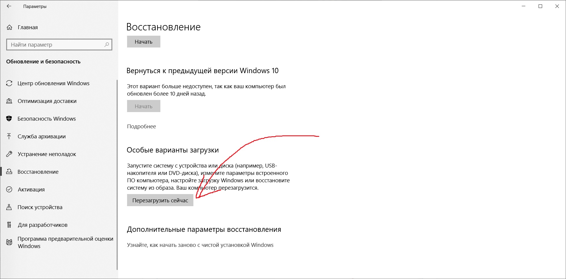

У меня в UEFI не грузится:
Как исправить?
Это может быть из-за того, что система установлена на диск с структурой разделов MBR?
9900KF 5.0GHz/1.30V☻MAXIMUS XI HERO☻32GB DDR4 3700MHz/16-18-18-36 CR1/1.40V☻RTX 3080 Ti AORUS XTREME☻2TB XPG S11 Pro☻Corsair AX860☻LG 32GK850G
Регистрация: 26.07.2014
Откуда: Рига, Латвия
Неа.
Может быть включен пропуск задержки ожидания кнопок для входа.
Скачав ASUS Boot Setting с сайта асусов или через кнопку на скриншоте должно было бы зайти.
Дальше Диагностика - Дополнительные параметры - Параметры встроенного ПО UEFI

Я имел ввиду Windows не грузутся в режиме UEFI, в биос я без проблем захожу, нажав клавишу del при загрузке.
Понял. Нужен GPT.
Перевёл из MBR в GPT, но параметры встроенного ПО UEFI не появились.

RustamS писал(а):
Перевёл из MBR в GPT, но параметры встроенного ПО UEFI не появилось.
Windows установлен в UEFI режиме, с блэкджеком и шл со всеми дополнительными разделами EFI/Восстановлением и прочим?

du5t
Нет, Windows не переустанавливал, просто выполнил команду "mbr2gpt.exe /convert /disk:1 /allowFullOS" в ОС Windows. За 5 сек диск преобразовался в GPT без потери разделов и файлов. Просто вместо раздела восстановления появился раздел изготовителя оборудования (OEM). Еще 100 Мб было отжато у диска С на шифрованный EFI системный раздел.
Вот что получилось:
Видимо, что не так пошло. Вот команда с результатами:
в конце написано "mbr2gpt failed to update reagent.xml please try to manually disable and enable winre"
Но всё работает нормально, перезагружался уже несколько раз.

du5t
Спасибо, получилось!
Сделал как советовали "try to manually disable and enable winre", выполнив команды "reagentc /disable" и "reagentc /enable".
