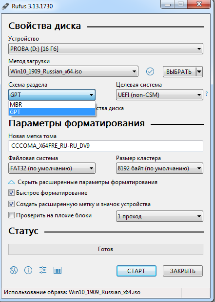

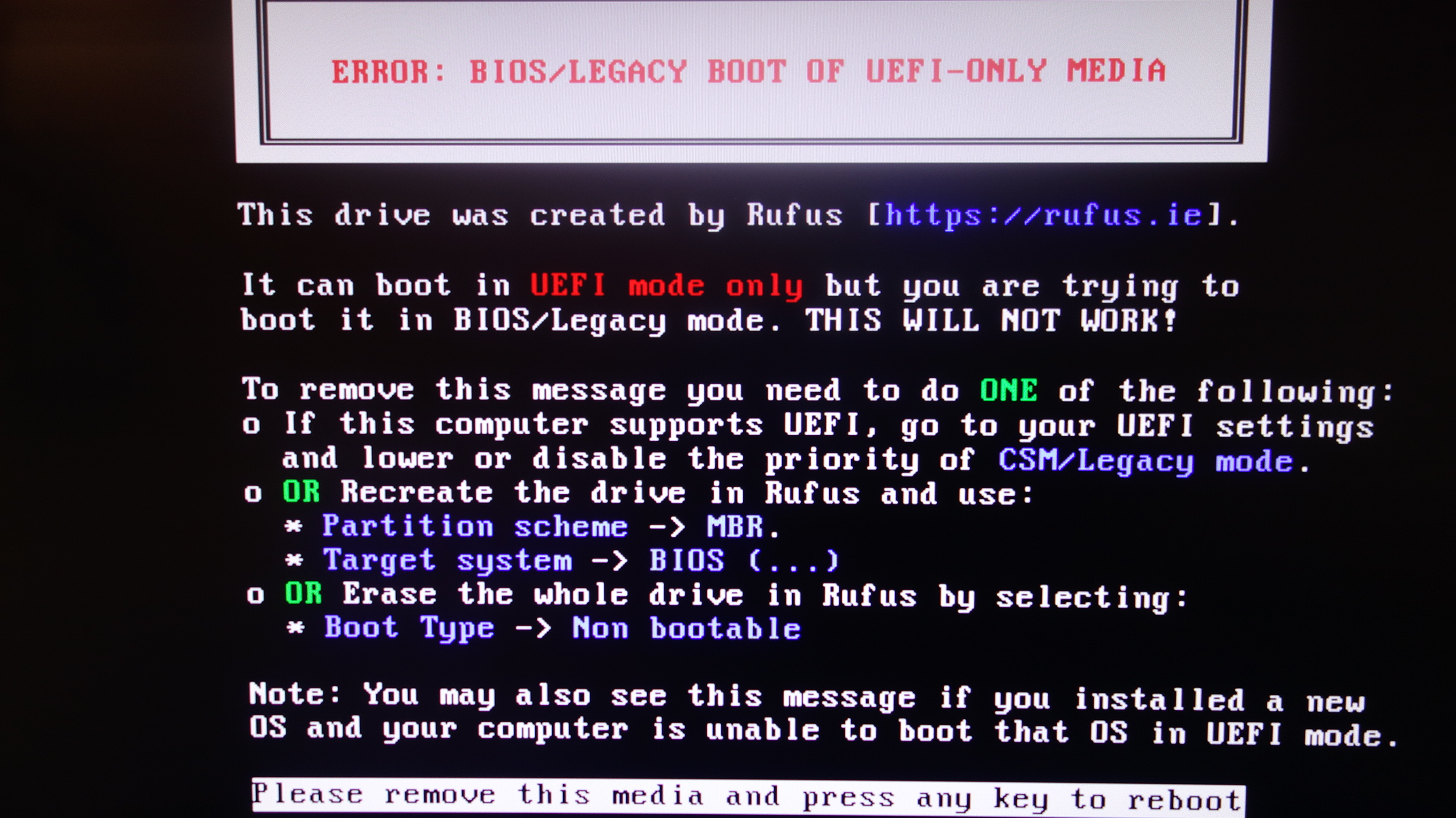

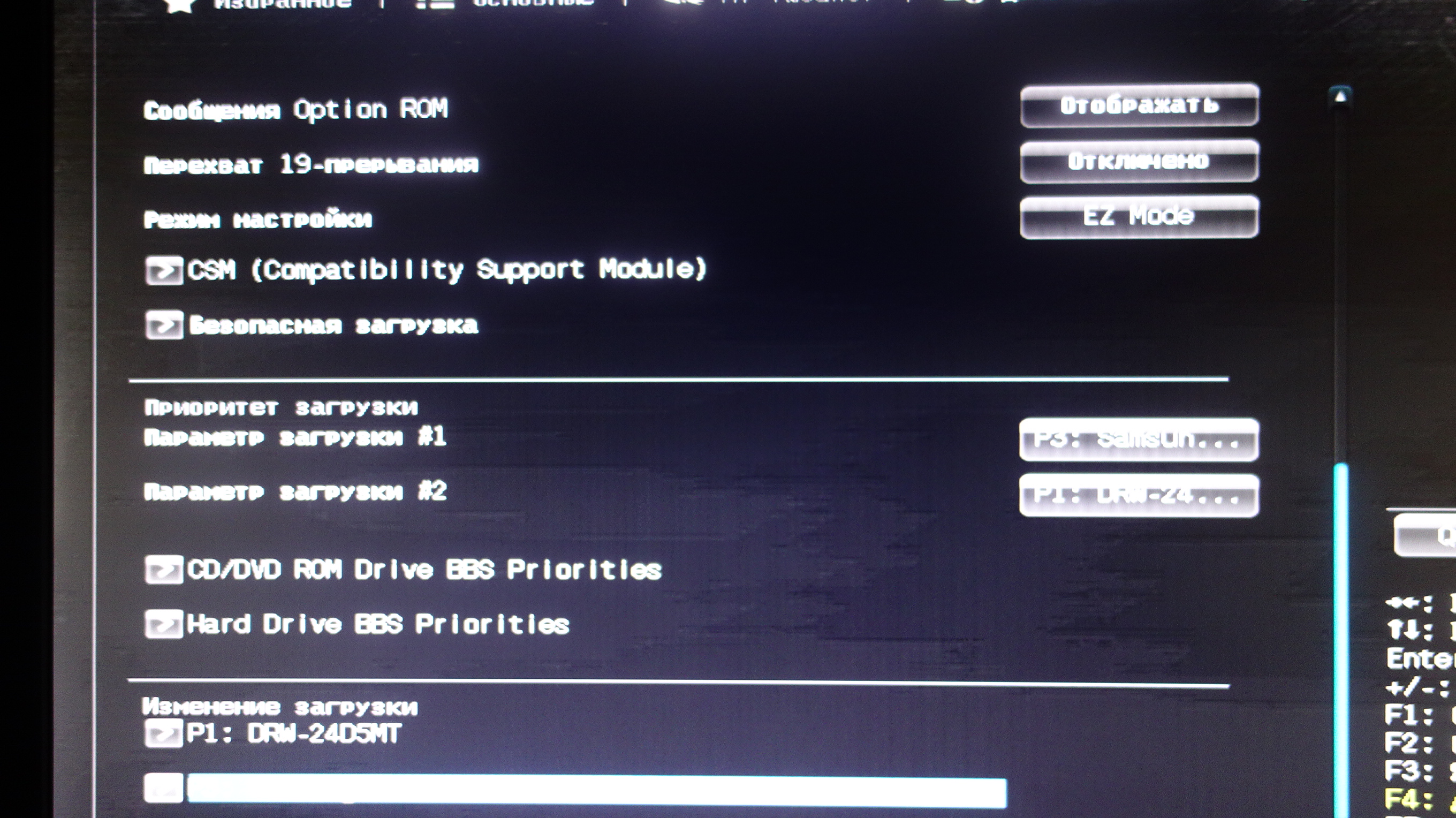

Регистрация: 30.11.2020
toouur писал(а):
странно. я бы попробовал ещё раз, с обнулением биоса через вытаскивание батарейки, отключением всей периферии, кроме монитора, мышки и кливитауры и всего внутри, кроме ссд (даже видеокарту можно вытащить, встройка же есть) + оставил бы только одну плашку памяти. Чтобы исключить любые конфликты чего-то с чем-то.
Диск в гпт конечно форматировать. Дистрибутив официальный, качай iso и прошивай ультра iso каким-нибудь на флешку. Удачи:)

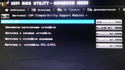

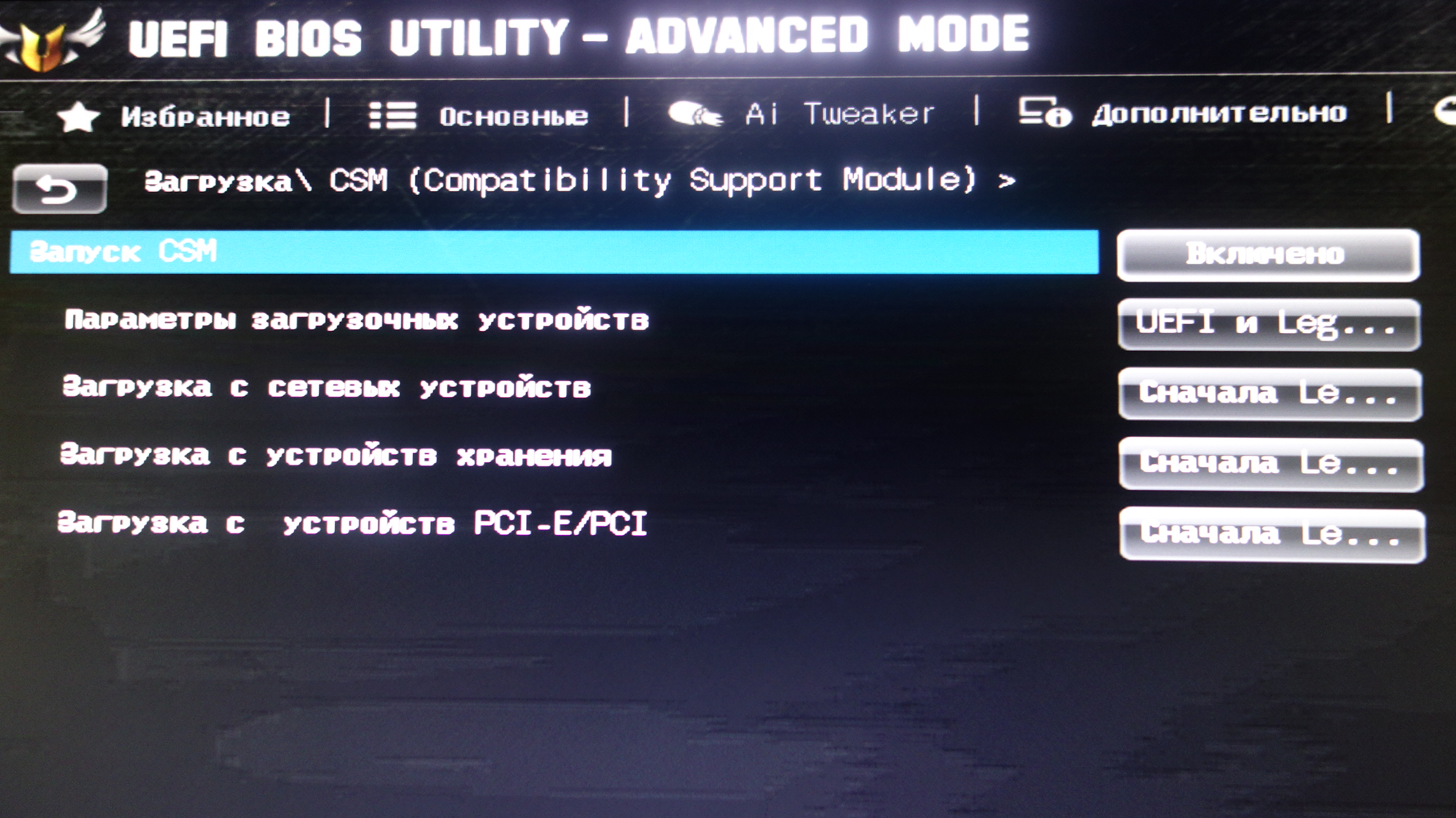

Странно это не то слово.Что сделала.Чтобы не заморачиваться с SSD взяла полностью исправный-HDD.Скачала в сотый раз последнюю прошивку UEFI 2302(я их уже наизусть выучила :writer: )RUFUS 3.13 самый свежий.Запустила его от имени администратора,нажала скачать Wn 8.1 .Скачала.Схема раздела GPT UEFI(non-CSM) автоматом выставляется,да и остальные окошки по умолчанию.Создала флешку.Диск на который планировала ставить Win перевела из MBR в GPT ,через командную строку.Отсоединила всё кроме мыши и клавы.Видюху тоже полностью сняла.Обнулила UEFI(вытащила аккумулятор и минут 10 ждала,для верности :oops: .Обновила до последней версии. Определила приоритет загрузки с флешки,запускаю установку.флешка поморгала поморгала,и... чёрный экран Малевича(пробовала и где UEFI и где без UEFI),т.е сигнал есть монитор не говорит,что нет сигнала ,а изображения нет.Подождала,подождала,и не дождалась ничего.Взяла суперпиратскую 7-ку и она безпроблем встала.На форумах ранее было написано,что после 10-ки 7 ку трудно установить,но чтобы 8-ку после 7-ки такого не находила.Что то я не так делаю,что то с UEFI не так, какая то мелочь или материнская,процессор.Если 99% железо ни причём,значит или я,или UEFI.Похоже пора сдаваться,и начинать копить деньги.Ну всё равно спасибо.Может ещё какие идеи?Очень хочется разобраться. ;)Если начинаешь менять приоритеты с UEFI на Legasy выскакивает это :crazy:
DSC05180.JPG [ 1.75 МБ | Просмотров: 1487 ]
Регистрация: 07.01.2013
Откуда: с Кордона.
Linda писал(а):
(non-CSM)
CSM модуль должен быть включен.

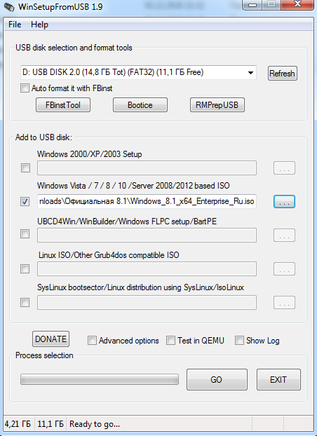

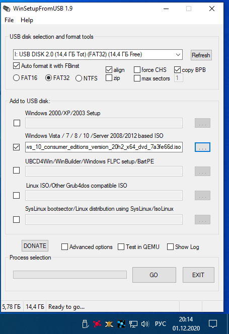

а что вы пытаетесь сделать , установить десятку или 8.1 ?
попробуйте WinSetupFromUSB эту прогу.
Я шесть постов назад подробно описала проблему.7-ка ставится без проблем,причём какой угодно сборки,с какого угодно носителя.Ни 8-ку ни 10-ку установить не могу :bandhead: даже супер официальную.Новые сведения появились-у хозяина ,который был у этого компа раньше,восьмерка 8.1 стояла,и он её неоднократно переставлял.Зачем и почему не помнит.Говорит по мере необходимости,потом установил 7-ку.WinSetupFromUSB попробую,но я думаю,что всё таки ,что то с UEFI Bios.Что то там не так,или железо,или скорее всего я. :oops: Но дело в том,что носители,с которых я ставлю виндовс.На другие компы,ещё более древние встают без проблем.Может сдесь всё таки,что то надо подправить с умолчания?

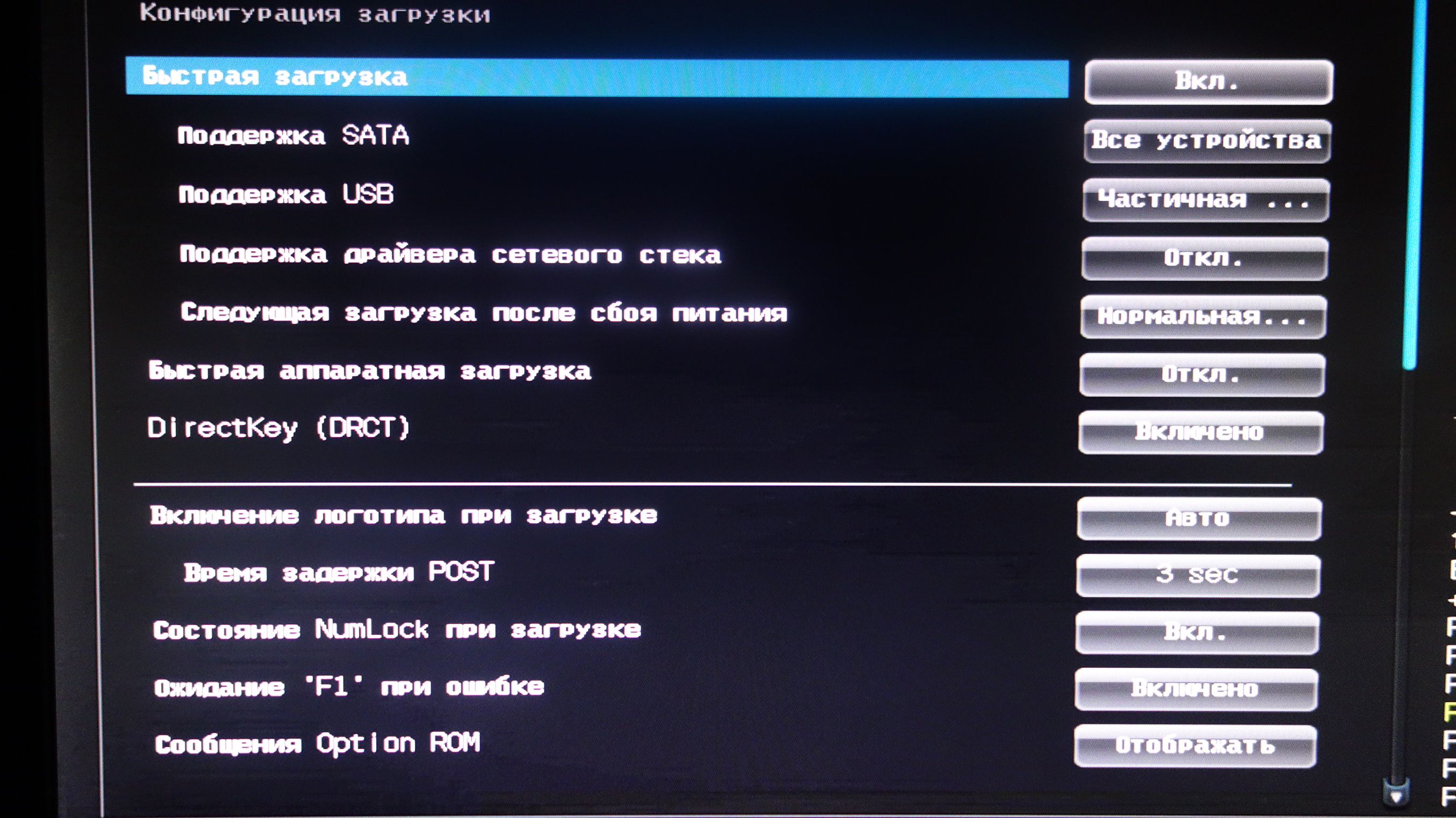

быструю загрузку в биосе попробуйте отключить.
Вы мне такой совет уже давали,отключала не помогает.Здесь нашла товарисча по несчастью. https://answers.microsoft.com/ru-ru/windows/forum/all/установк/3e3f4409-9d0c-46d0-80b2-524b604913ce неужели решения нет? :shock: :cry:

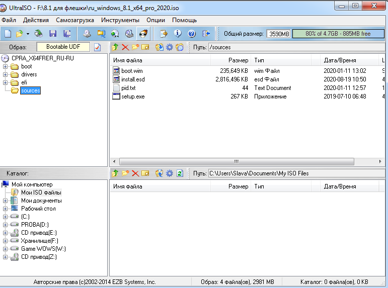

toouur писал(а):
нужен видос с телефона, как ставишь) тогда дальше думать
меня смущает в этой всей истории руфус

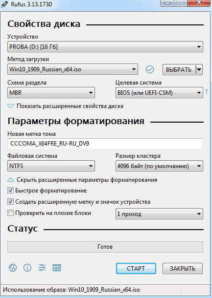

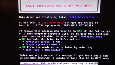

Как ставлю.
1 Создаю загрузочную флешку с помощью RUFUS 3.13 самая свежая,Ultra Iso,WinSetupFromUSB,или же прожигаю установочный диск.Проделывала неоднократно и с созданием MBR GPT разделов соответственно форматировала флешки и в FAT 32 и GPT.Все загрузочные носители на других двух компьютерах,устанавливаются,загружаются и работают без малейших форс мажоров.На этой же конфигурации

Realtek High Definition Audio ,на всех UEFI Bios с самого первого на сайте производителя и до самого свежего 2017 года скачанных и многократно перезалитых-даже нормально устанавливаться не хотят ни 8-ка ни 10-ка.В UEFI Biose ставила и по умолчанию,и отключала быструю загрузку,Secure Boot отключала..Но результат один.Естественно каждый раз выставлялся приоритет загрузки или с флешки или с двд рома.Результат 0.Включаешь компьютер,появляется начальный экран,там где можно нажав del или F2 или F8 выйти в биос или же выбрать с чего грузится.Флешка или двд ром начинают моргать ,индикатор ж.диска соответственно так продолжается секунд 5-10,затем взревают кулера и комп сам уходит в перезагрузку и так может продолжаться до бесконечности.В инете вычитала,что при помощи встроенной программыможно перенести систему с одного компа на другой.Попробывала на другихкомпах на работе всё получается,на этом никак.Повторюсь прежний хозяин работал на 8 и неоднократно переставлял ее говорит,что без проблем.Может я биос обновляю не так,я его обновляю внутренней программой ASUS EZ Flash 2.Может чем то еще попробовать,но боюсь потом и 7-ка перестанет работать. :bandhead: Уже и не знаю,что ещё делать. :cry:
