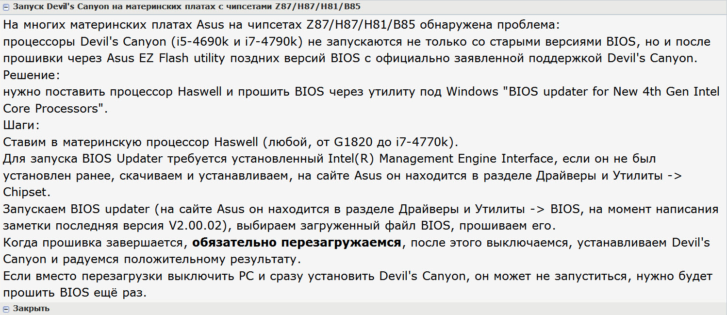

Доброго времени суток дамы и господа! Собственно, никого не удивлю, пришел с проблемой.
Вводные.
Система:
Материнка: Asus z87-k
Видеокарта: GeForce GTX 1070 8GB
Оперативка: Kingston HyperX 2x8 Gb
Блок питания: FSP PNR 600W
Процессор: i3-4130 который собрался поменять на i7-4790k
Кулер: Deepcool Ice Wind PRO
В чем вопрос. Поменять, поменял я процессор, но после этого система просто стала вылетать почти сразу, а иногда может и запуститься но чуть нагрузку начнешь что-то делать - вылет. В чем может быть причина? Ставлю обратно i3-4130 - все нормально, i7 - просто рандом вылеты. Запускал на свежеустановленной десятке, ибо предыдущую ОС очередная внеплановая перезагрузка замкнула и убила совсем.

[quote="LaTeR"]
Это я проходила :cry: .А какая у Вас версия биос?Дело в том,что у нас с Вами мамы родственницы и у меня почти похожая проблема(так,что я много перелопатила форумов,но пока увы...) :haha: посмотрите здесь(Кстати 10-ка....даже головная тех поддержка ASUS напишет,что программное обеспечение для 10-ки не обновляется,и гарантировать работу они не могут,этоя уже проходила) https://www.asus.com/ru/Motherboards/Z8 ... _Download/ .Если посмотрите по ссылке ,там как раз,что то про I7-4790к один из грубых переводов.(1. Повышена совместимость новой Anniversary Edition (G3258) и процессора Devil's Canyon (i7-4790K, i5-4690K).(Z87-K BIOS 1202 и программа обновления BIOS
1. улучшить стабильность системы.
2. Поддержка новых процессоров.
* Перед использованием новых процессоров Intel Core 4-го поколения мы предлагаем вам сначала загрузить программу обновления BIOS для новых процессоров Intel 4-го поколения, а затем обновить BIOS с помощью этого инструмента.
2. Оптимизация функции разгона и производительности для нового Anniversary Edition (G3258) и процессора Devil's Canyon (i7-4790K, i5-4690K).
Т.е как одна из причин,что то там с биосом надо попробовать обновить(если не обновлённый например),ну а так причин :crazy: начиная с блока питания и до бесконечности :writer: я пока решения своей проблемы до конца так и не нашла.
Кстати с одного из мнооооогочисленных форумов,тоже так себе,ничего я там себе полезного не выудила :-( " Для 4790К нужен чипсет Z97, только с ним он будет работать так как задумано. Даже если на твоей материнке обновлен биос, это все равно не то. Чипсет Z87 изначально не поддерживает эти процы."Но еще раз это не я,это с форумов,но стоит посмотреть и в этом напрвлении. :applause:
Хотя здесь https://www.asus.com/ru/Motherboards/Z87K/HelpDesk_CPU/ поддерживает :oops: одно слово как говорит мой дед кибернэтика-чёрт ногу сломит

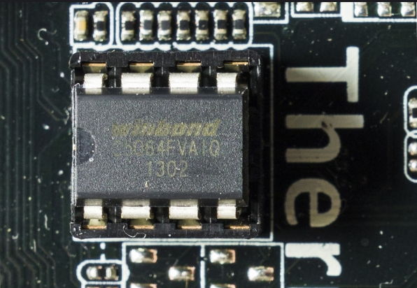

Глупый вопрос задам.А это микросхема на неё как на флешку пишешь?Т.е записал стёр,записал стёр? Я уже обрадовалась,что можно её( мою микросхему аккуратно вытащить и на ней вся информация биос сохранится,а новую записать и экспериментировать.)А вы говорите дамп сохранить.Или я,что то не так поняла?
И ещё если можно у меня стоит Winbond W25Q64FVAIQ, а я заказала HENGXING W25Q64BVAIG название фирм и различие последни трёх букв ,могут серьезно повлиять на мою авантюру :?: Там их аж по пять штук продают(по одной не нашла),может хоть одна запуститься?
свою флеш память снимаете и экспериментируйте с новой.
Linda писал(а):
Winbond
Linda писал(а):
HENGXING
это разные производители ,по этому поводу ни чего сказать не могу, но тип флеш памяти одинаковый .
