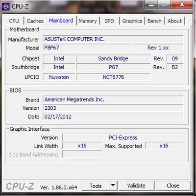

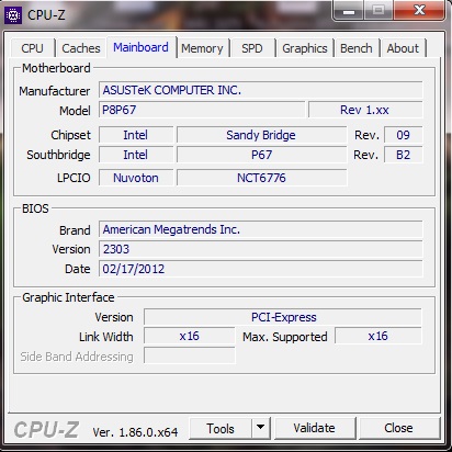

Prophy2000 писал(а):
Вы пишите, что плата rev 1.02, а это значит, что южный мост "В2". В биосе на главной вкладке, где информация о системе есть запись "South bridge B2 или B3". Если В2, то все плохо...
Дааа, вероятно никак ((((
hrU31TiQG9M.jpg [ 63.4 КБ | Просмотров: 1793 ]
DeathBringer писал(а):
Скриншот третьей вкладки CPU-Z покажите.
Вы что скажете ?
Куратор темы
Регистрация: 07.08.2003
RShipov
Скажу, что ревизия B2 не является большой проблемой для поддержки Ivy Bridge.
Сегодня сайт ASUS глючит, поэтому я не могу посмотреть на доступные прошивки для этой материнки. Но могу лишь предложить, что размер прошивки, которую Вы пытаетесь прошить, больше размера оригинальной. Ну и идентификатор платформы у BIOS другой.
Регистрация: 08.12.2016
DeathBringer
Все опробованные мной прошивки взяты ТОЛЬКО с официального сайта ASUS. Последняя доступная прошивка под мою ревизию 3602 ( в распакованном виде весит 4 мб). Поэтому куда ещё оригинальней брать уж не знаю. Про идентификатор платформы не совсем понял.Под разные идентификаторы , разные прошивки ? В любом случае за помощь буду не сказано благодарен. П.С. Уж не хочется вместо 3770к ставить 2600к. Менять материнку уж совсем дикость.
