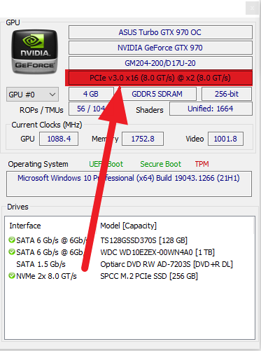

Народ всем привет!!!
Купил мат плату Z97-k, обновил БИОС до последнего. Хотел уточнить правильно ли работает PCI E, я так понял это режим X2 ?

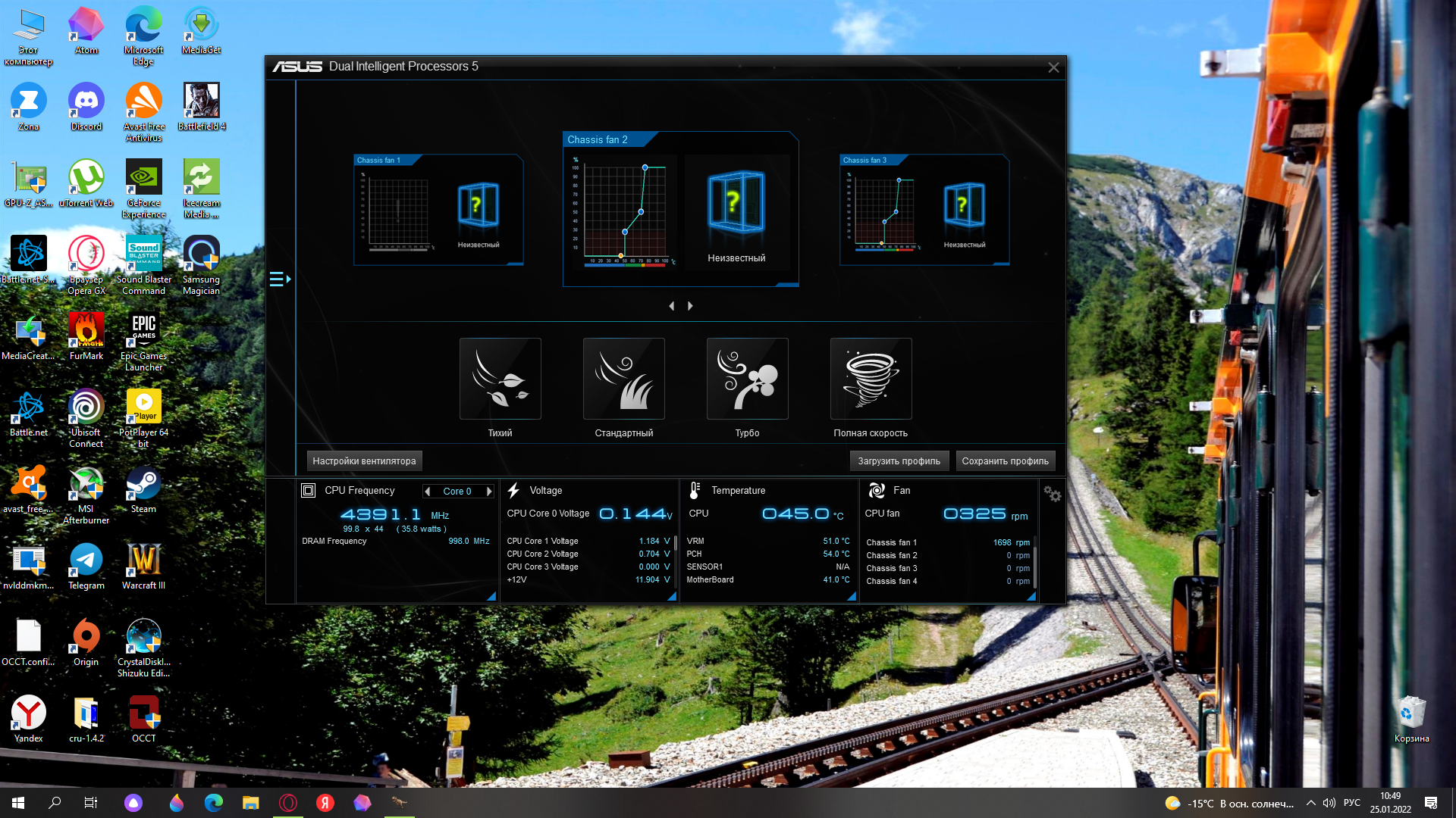

Собрал пк в новом корпусе
Мать Asus Z97 Pro Wiif, регулирует все кулера через AI SUITE. Кроме одного CHA FAN1, все кулера 4 пин. Почему CHA FAN 1 не регулируется ?

Этот софт никогда не ставил, настраиваю строго в биосе. Все разъемы настроены как PWM и 1-ый не реагирует? Ну, тут либо вентилятор неисправен, либо мать - конкретно cha fan1 разьем. Нести в ремонт че... У меня обратная ситуация CPU Fan перестал регулироваться в DC режиме - всегда 12в было. В PWM режиме это пофигу т.к. там и так всегда 12в))) Отнес в ремонт - заменили контроллер(или как там правильно, хз) который за него отвечает - над 4-ым слотом оперативки

Через биос можно регулировать, правда так неудобно. в Софте можно на лету в реальном времени

Через биос 1 раз настраиваешь через регулировку в зависимости от температуры и больше не трогаешь :writer:
