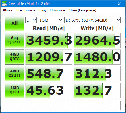

angyannn писал(а):
неужели никто не ставил NVME - системным диском на этих материнках?
на x99-tf установлен системным этот диск
nvme.PNG [ 37.78 КБ | Просмотров: 14752 ]
Помимо него еще старенький SSD и пара механических HDD в RAID0

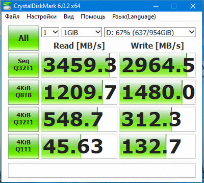

Да давно у многих стоит. У меня оба слота (плата TF) стоят NVME M2, этот вот под игры, на скрине видно - забит больше половины. Всё замечательно работает.

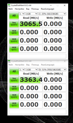

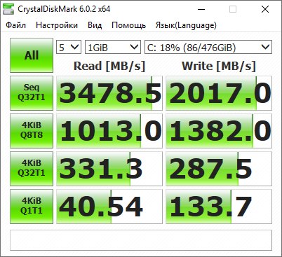

philz2 писал(а):
на 99-TF все вроде пашет из коробки
У меня два nvme все норм видятся, но один подрубил через переходник потому что читал что на одном из слотов режется скорость когда их два (сам не пробовал потому что изначально один был через переходник и лень переставлять, и читал что скорость будет резаться)
