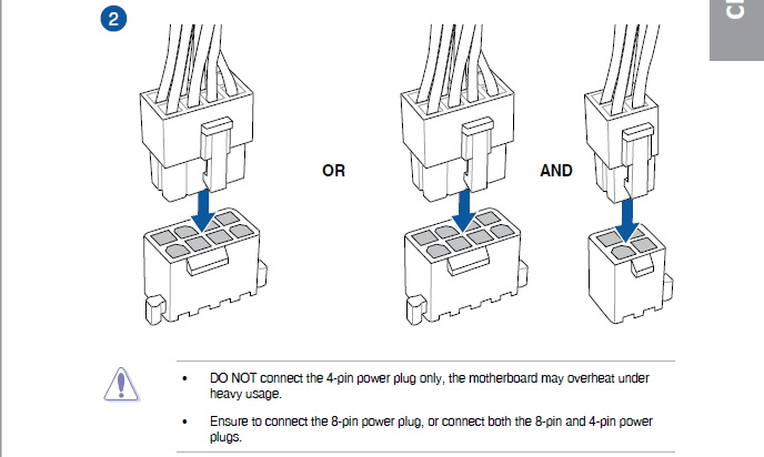

ego0550 писал(а):
Никаких последствий, при 10600кф уж точно. +4 нужно для экстремального разгона 10900к при 300+Вт.
Спасибо большое, а то уже начал пугаться думал закоротит мне плату и что придется бежать за покупкой БП)

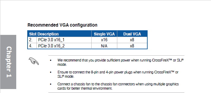

На моей STRIX Z490-E GAMING, в мануале аж два упоминания по подключению питания 8 + 4. :lol:
Первое, что при использование SLI/CrossFireX надо подключать 8 + 4.
Безымянный1.jpg [ 50.1 КБ | Просмотров: 1229 ]
Второе, что подключение только 4 пин, приведет при тяжелой нагрузке к перегреву матплаты. Надо 8 или 8 + 4.
Безымянный0.jpg [ 59.15 КБ | Просмотров: 1229 ]
У себя в связке с 10600K подключил пока только 8 пин. На БП вторые процессорные 8 пин есть, как до разгона дойдет задействую.
Интересно, как это вообще связано, настолько вырастает потребление PCIe линий процессора?
Связано с CPU. Больше линий, меньше ток по каждой. Подключал EPS12V всегда 8+4. Посмотри в сети на обгоревшие. Твой случай, скорей всего, не дотянет до такого, но...
