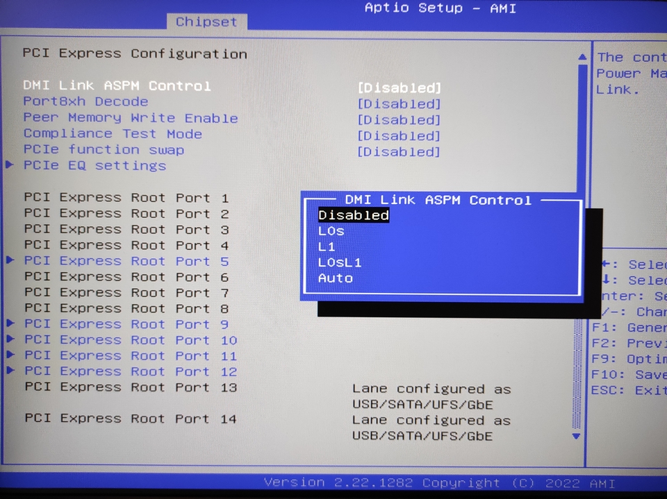

Регистрация: 05.04.2023
Фото: 6
В биосе вроде как есть нужный параметр, но при активации любого варианта материнка не грузится. Все внутренние L0sL1 портов включал - результата никакого. А ведь вроде как это и есть энергосбержение PCIe

Регистрация: 25.02.2023
DMI - это интерфейс, по которому обмениваются данными процессор и хаб.
К работе контроллера PCIe в процессоре он не имеет никакого отношения, равно как и все настройки на экране, показанном на Вашем скриншоте. Это настройки хаба.
Фото: 6
Жаль, но может и хорошо, значит не те настройки дёргал

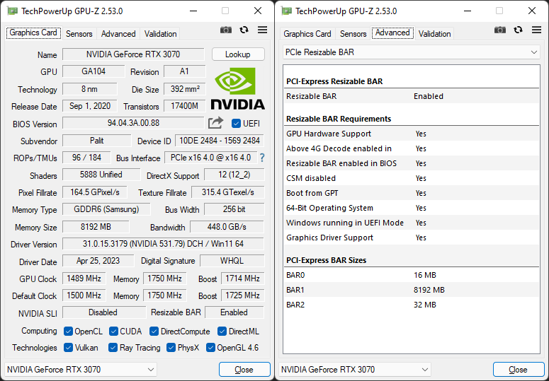

Регистрация: 24.10.2008
toglik писал(а):
Скинь, пожалуйста, скрин gpu-z
gpu-z
1.png [ 34.55 КБ | Просмотров: 1272 ]
PCI Subsystem Settings > RE size BAR support > Enabled
Только этот пункт трогаю, больше никакой
