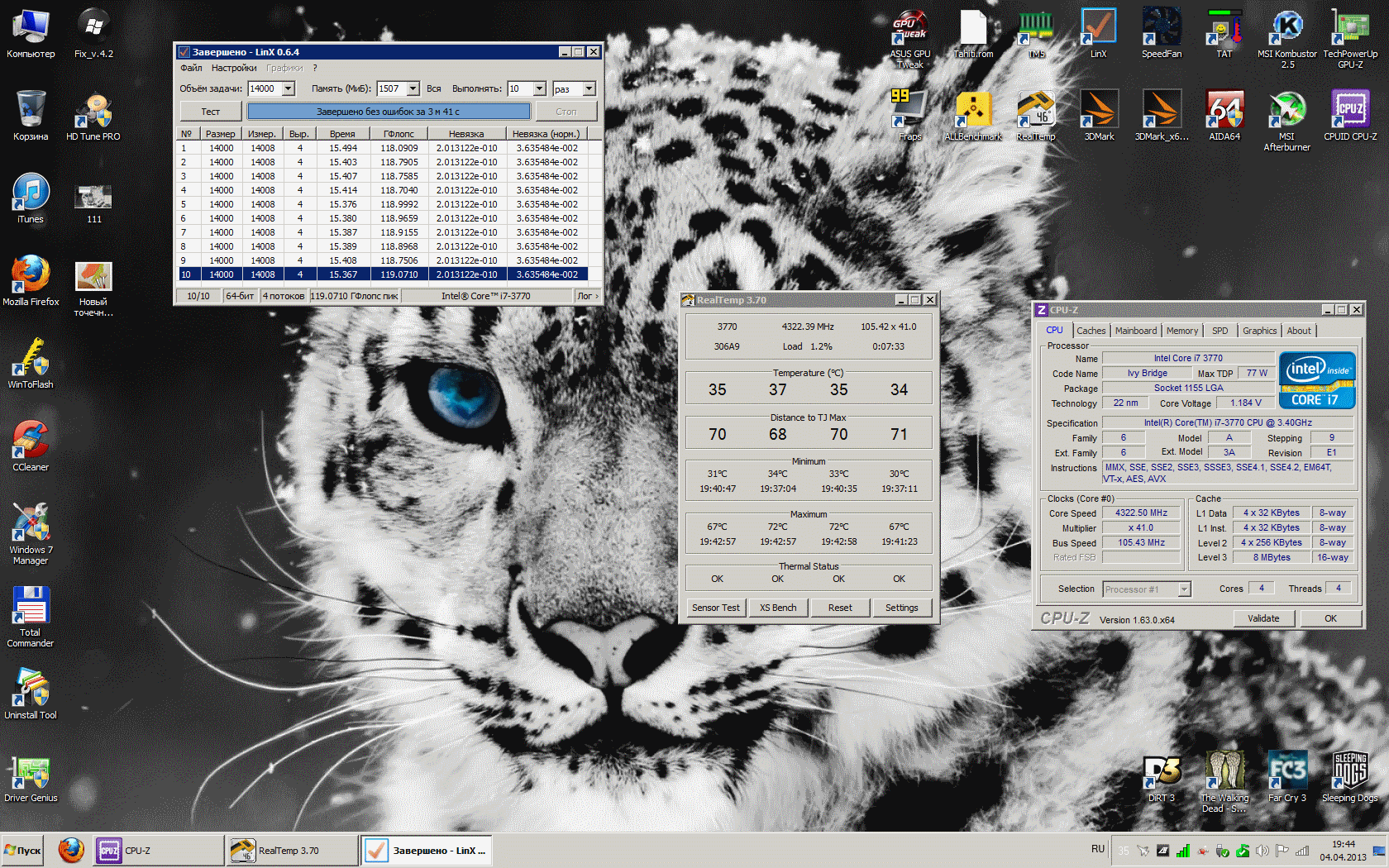

ничего понять не могу, это затык в матери или в камне... множитель выше 41 в винде не поднимается, хотя макс 43 в биосе.

множитель 42, но выше 41 никак
111.png [ 538.81 КБ | Просмотров: 1424 ]
кто что скажет?

zloyscuko писал(а):
кто что скажет?
Думаю так и должно быть, нагрузка на 4 ядра - макс. множитель 41, нагрузка на 1 ядро - макс. множитель 43

Lepharist,
Не догоняю теперь вообще ничего... Это только на не "К" камнях так?
i7-9700KF, Gigabyte Z390UD, RAM 16Gb 3433mhz, GTX1080 1900/11000/0,95v, Plextor M6S 128GB, Seagate Barracuda 1Tb+1Tb, Chieftec APS-800С
Угу
