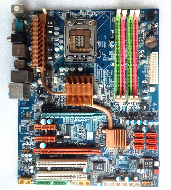

Здравствуйте ID системной платы 64-2776-009999-00101111-042511-TYLSBURG$X58T2888_LZX58TV2 JHS736 BIOS VER:10F BIOS DATE:04/25/11 помогите найти биос на материнскую плату китайскую,в аиде 64 системная плата неизвестна,платформа 1366 ,Тип BIOS AMI , Версия BIOS 080016 , SMBIOS Version 2.5 , это показания из аиды.

olegael
Фото материнки сделайте.
Регистрация: 31.03.2019
Откуда: орловский
DeathBringer писал(а):
olegael
pIVfx0aZAy4.jpg [ 152.16 КБ | Просмотров: 2231 ]
