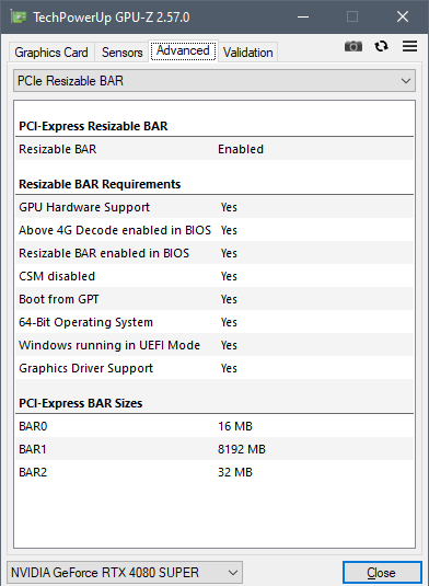

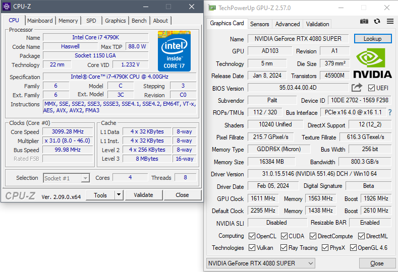

Узнал сегодня про ReBar на старых материнках. Вот получилось включить. Доволен как слон :D Материнка ASUS MAXIMUS VII FORMULA Z97 чипсет.
1s.png [ 92.35 КБ | Просмотров: 15989 ]
2s.png [ 23.81 КБ | Просмотров: 15989 ]
3s.png [ 25.13 КБ | Просмотров: 15989 ]
4s.png [ 22.04 КБ | Просмотров: 15989 ]
Брал инфу тут и тут.
