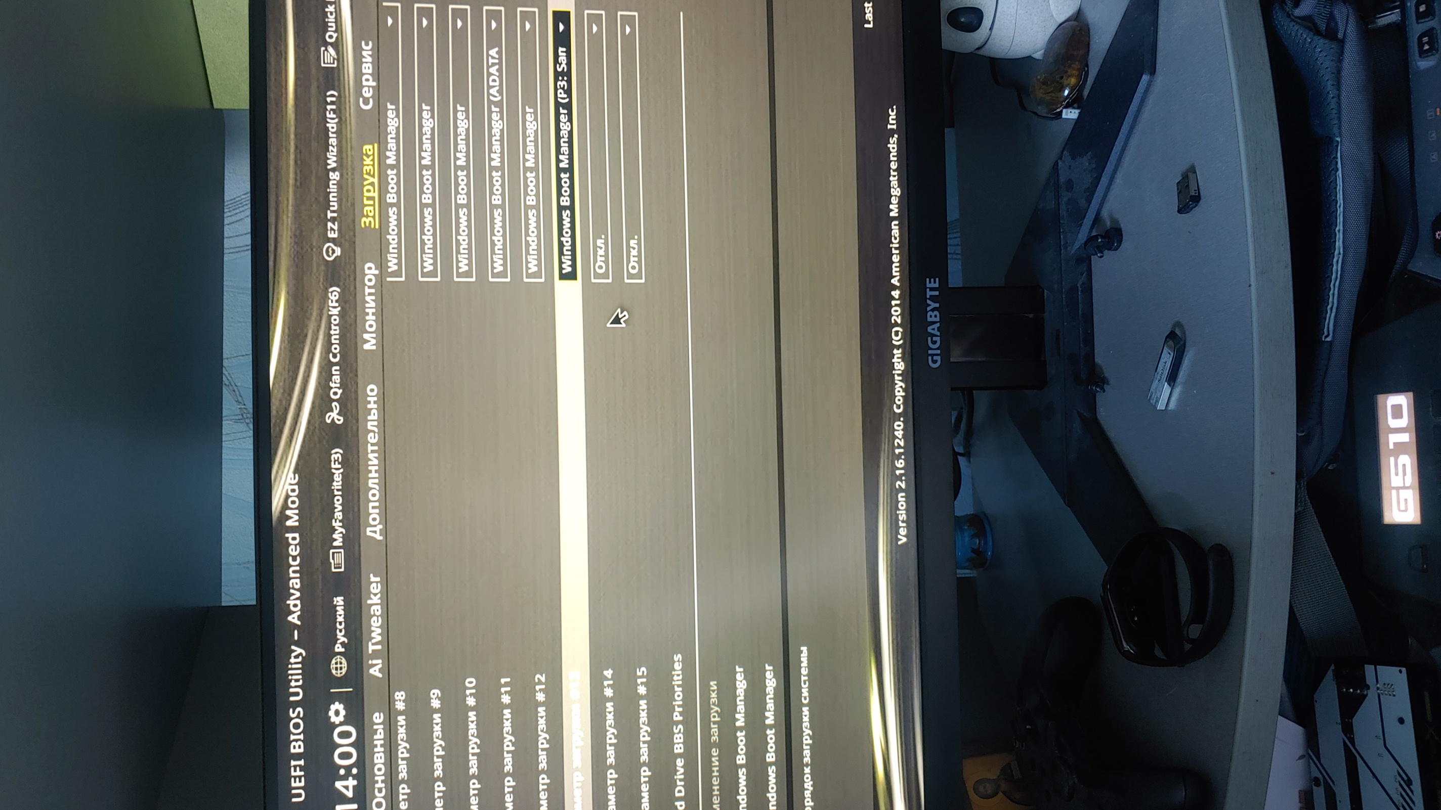

Помогите удалить лишние записи с BIOS Asus Z97 PRO WIFI
Я нажимаю Delete, а ничего не происходит. Эти записи появились после того, как я попытался восстановить Win 10 с помощью флешки с Win 10 PE от Sergey Strelec
Windows boot manager кучу появилось
20260507_140017.jpg [ 1.14 МБ | Просмотров: 6654 ]

Регистрация: 04.08.2011
F@tality
EFI Boot Editor
