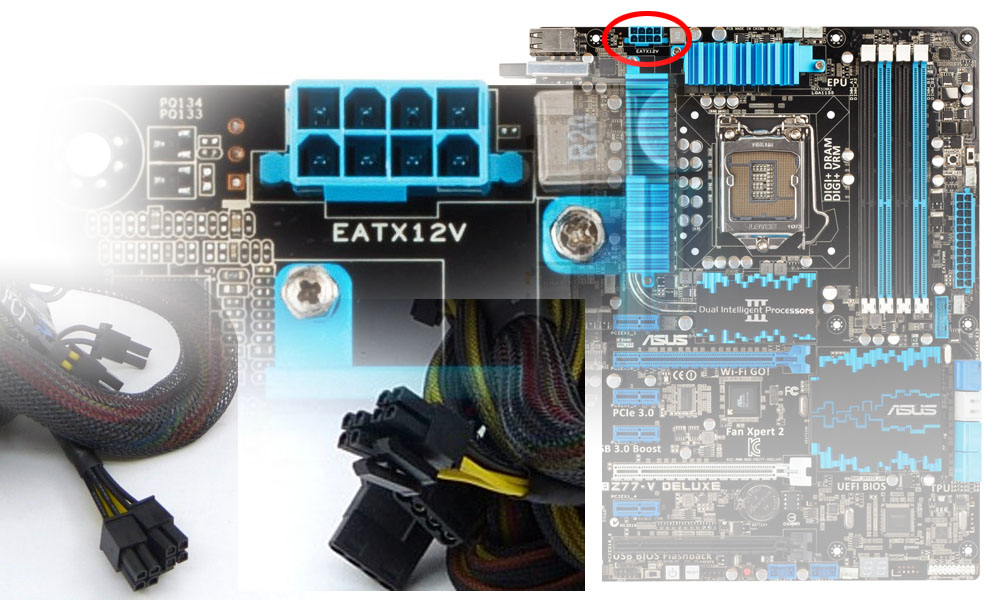

люди и почему так? БП OCZ ZS750
ведь половина разъема держится просто так!
asus+ocz.jpg [ 161.71 КБ | Просмотров: 1003 ]
