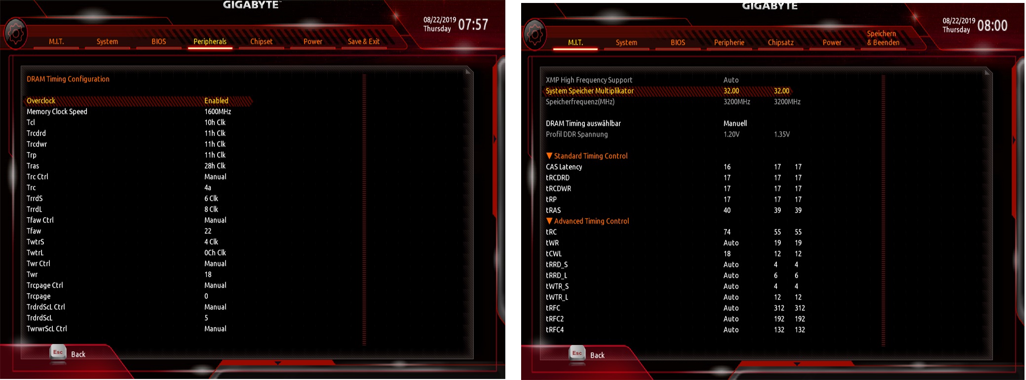

Всем добра! Копался в биосе материнской платы x470 aorus ultra gamung и наткнулся на пункт Периферия в котором обнаружил графу ddr and infinity fabric(...) По виду дублирующую M.I.T. Но так как я дальше MIT и не уходил я понятия не имею для чего сия графа нужна и на что она влияет и стоит ли заморачиваться с её настройками. Заранее всем спасибо за внимание и ответ!
190822075737.jpg [ 281.74 КБ | Просмотров: 1346 ]
