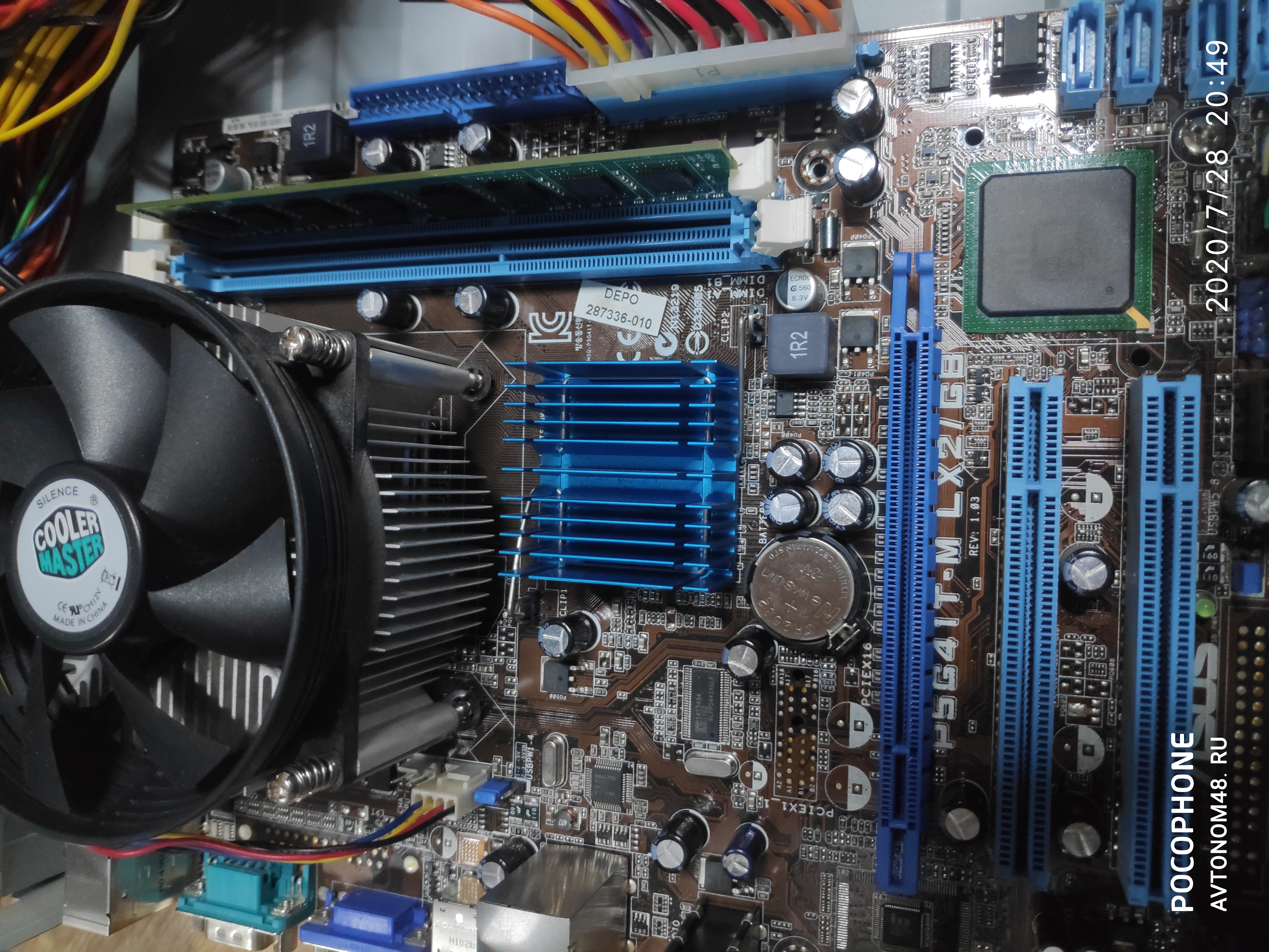

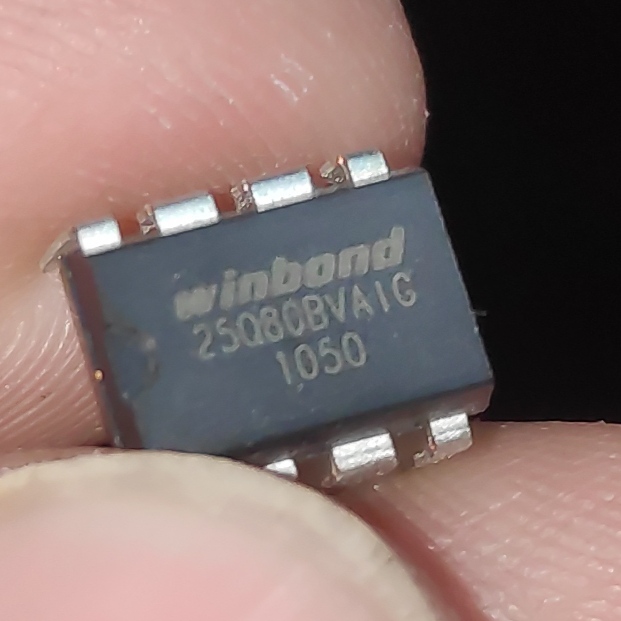

Прошу помощи!
Ситуация:
Есть плата на Asus P5G41T-M LX2_GB
Пароль стоит на Биос. При перепрошивке биоса чип падает в блокировку.
Как будто выходит из строя, но как я понял, там стояла защита чипа от перезаписи.
Бэкап с него сделал. Купил другой чип. Прошил. Вроде всё ок. Только сетевая (Код 10)!.
Думал чип мёртв, но нет. Шью прошивку с бэкапа с паролем , ставлю и ВУ-А-Ля, чип сетевухи пашет.
Шью Биос без пароля и до смены ОЗУ или чего др. всё работает, как только добавляю ОЗУ, сразу падает в КОД 10!
Вытащить мак адресс из залоченой прошивки не могу, но она есть.
Снимал все бэкапы CH341 A. Снимал .bin ; шил .ROM .
Мать и тем и тем биосом стартует на Win.
Есть наклейка только на матери(не мак-адресс , как я понимаю)
Как мне избавиться от ошибки КОД 10 ?
