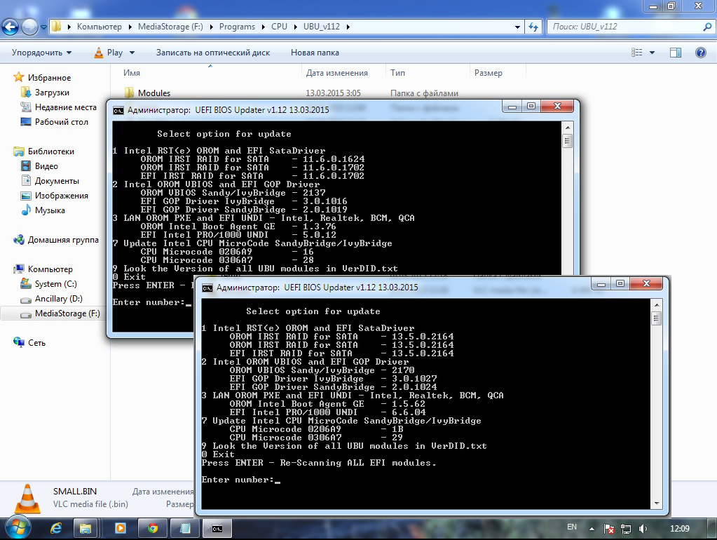

Всем здарова! Кто-то имел уже опыт с патчем последнего биоса ver.KB0056P. Это я к тому, что ленивые сотрудники Intel, не обновили версию микрокода CPU, кот. вышла годом раннее?! А также версии прошивок: ME, S-ATA, Lan, Video.... остались прежними. UEFI биос (точнее регион биоса) для платы Intel DQ77KB "залочен" на запись....поэтому не зашивается обратно с
помощью FPT. Программатора нет, к сожалению. Также терзают сомнения, что в будущих версиях BIOS (если они вообще появятся), все будет исправлено. Есть у кого какие-нибудь соображения, буду очень признателен.
Руководствовался вот этим:
https://www.youtube.com/watch?v=pxeJI5WYdJU
https://applelife.ru/threads/universaln ... ost-332914
Прикрепил скрин с разницей в версиях прошивок:
Screen_UBU_fin.jpg [ 428.78 КБ | Просмотров: 2759 ]
