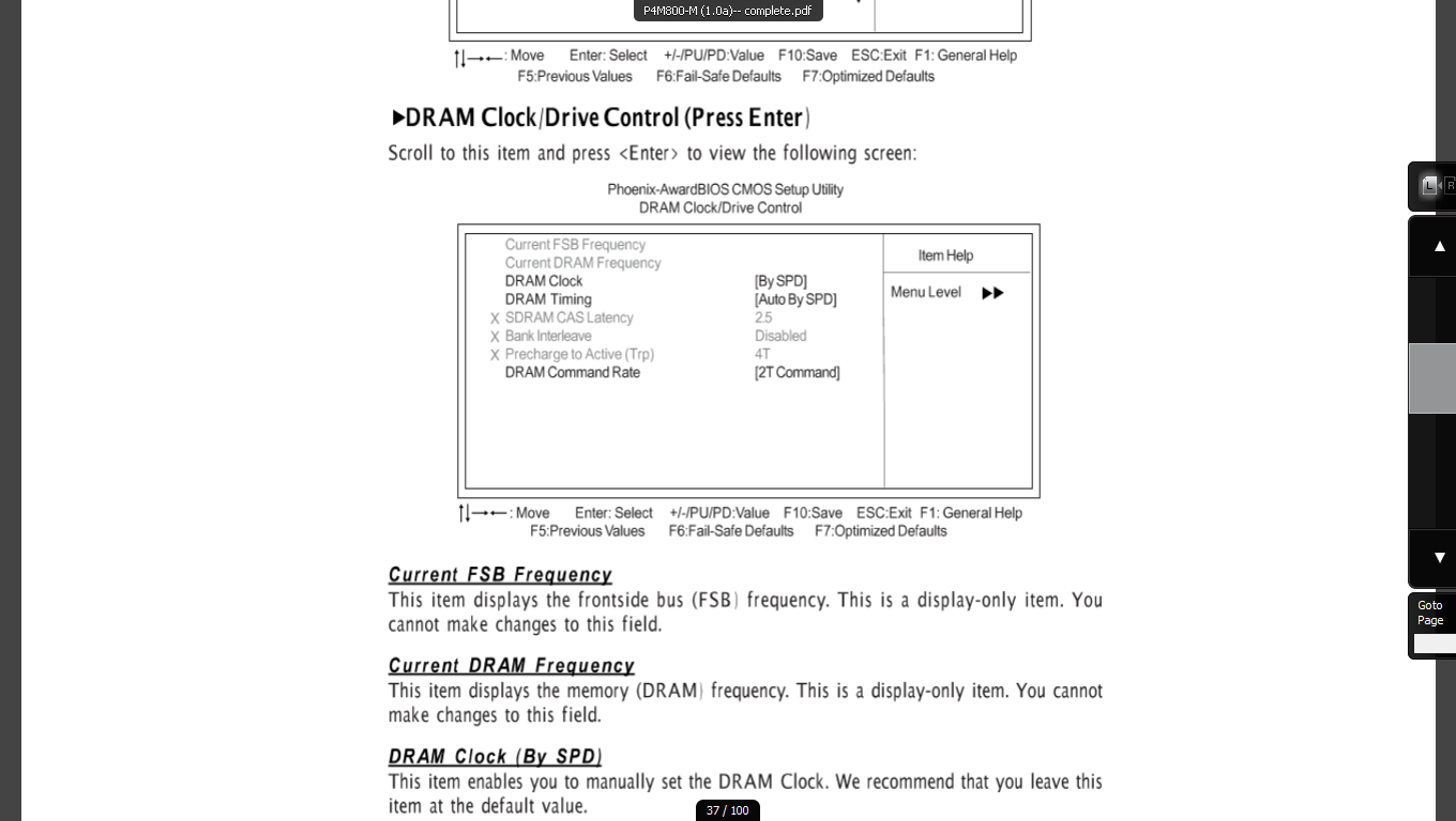

когда включаю комп и вижу то, что говорит BIOS, моему взгляду представлена следующая фигня: DIMM 333 MHz
в БИОС есть такая настройка
http://img.maryno.net/images/49a47abeab ... 5a047d.png
если установить не BySPD, a manual, то можно выбрать 3 варианта 100MHz, 133MHz и 200MHz
какой из них правильный чтобы память работала хотя бы в штатном режиме 400MHz?

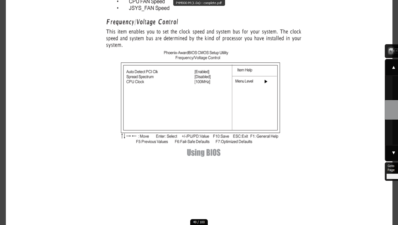

ещё есть какая фигня
http://img.maryno.net/images/49a47abeab ... b00fc2.png
выбрав CPU Clock можно ввести любое значение от 100 до 165 (по умолчанию 100)
если ввести максимальное 165, то БИОС высвечивает частоту ЦП почти 3 MHz при этом частота памяти также 333 и сразу зависает, причём висит так, что войти в БИОС и восстановить нельзя – клавиши на клаве не работают, на кнопки power и rеset на корпусе также не реагирует, только выдёргивать вилку из розетки и сбрасывать перемычкой & батарейкой.
Что за фигня? как это частота FSB не влияет на частоту памяти? например в другой моей плате Asus p5k–e как только накручиваешь частоту FSB, то тут же изменяется частота памяти, причём это сразу в настройках наглядно показывается – какова будет частота памяти при такой–то частоте FSB.
а здесь что за бред? причём пробовал изменять обa эти параметры как по отдельности, так и одновременно – очень устал вытаскивать после этого батарейку.
неужели процессор не разогнать хотябы до 3 GНz, а память не заставить работать хотябы в штатном режиме? или я что то не то делаю?

1) 200
2)Разгони в пределах 200-300мгц, но память тогда выставь на авто 333\166. Не спали мать. Лучше побольше оперативки, толку намного больше, чем от разгона.
Частота памяти тоже меняется, просто POST показывает, какая частота установлена в настройках BIOS. Смотреть реальную частоту памяти можно в cpu-z
Потому что думать надо, проц у тебя 133х18=2400, а ты ставишь 165х18=2790, далеко не каждый младший northwood на такой частоте работает, возможно,напряжение повысить еще надо. И память для начала синхронно поставить на 133, а то может ты ее на 200 выставляешь и ждешь, что она выше 200 будет работать. Частоту постепенно повышать, по 5-10МГц. Кроме того, могут быть еще проблемы с повышенными частотами на PCI и вовсе не факт, что бюджетная мамка стабильно держит 165 шину
