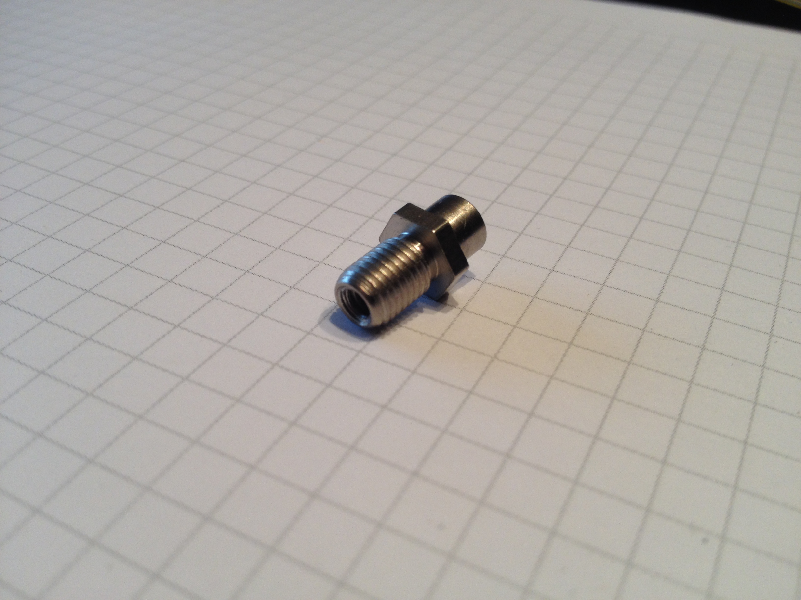

тебе требуется вот такой крепеж
Мне самому такой нужен, так как наличествует только 4 втулки, а надо 8
если найдешь - дай знать где
IMG_1968[1].JPG [ 1.66 МБ | Просмотров: 2783 ]

На корпусе Chieftec типа BA01-B-B-B в местах под отверстиями для крепления кулера на панели корпуса есть стандартные отверстия под внутреннюю резьбу UNC-6-32 в них вкручиваются стандартные стоечки на которые монтируется мат плата - и в стойки прекрасно вкручивается кулер.
В моей новой вундервафле - Chenbro SR11269 на тех местах - дырищи диаметром 7 мм. В эти дырищи вкручиваются те самые втулки, которые я показывал в прошлом посте.
Для остальных вариантов подходит планка, которая к корпусу не прикручивается, а ставится на заднюю часть мат платы и в нее уже вкручивается кулер.
Так что вариантов 3. Но мне больше импонирует оригинальный вариант с втулками - конструктив на случай ядерной войны.
Все выше сказанное относится для плат и корпусов под формфакторы EATX и SSI/EEB

Ну во первых - на винтах кулера s771 - резьба не M2, а дюймовая UNC 6-32 (такая же, как в жестких дисках на стандартных посадочных местах), если у тебя в "подложке" обычные отверстия под такой винт - смело вкручивай в них стойку. такую же какой крепится мат плата к корпусу - и смело прикручивай кулер.

Тогда тебе нужно искать стойки с внутренней резьбой М2 - такие тоже существуют
