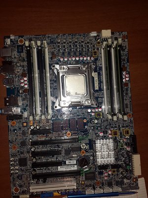

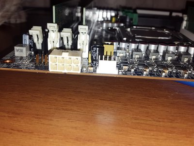

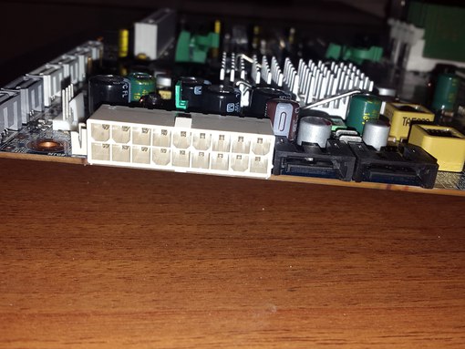

Добрый день.
Помогите пожалуйста...
Имеется мат плата hp( от hp z420) socket 2011 основное питание которой 18pin. Не могу найти блок питания под эту материнку.
Может у кого имеется правильная распиновка? Можно ли подключить 20pin(или 24pin)? Чем грозит такое подключение?
Если я правильно понял, то мне нужен бп с 18+8pin.
p.s бп от hp не рассматриваю ввиду их дороговизны.(от 15000р).
мать2.jpg [ 227.11 КБ | Просмотров: 4553 ]
мать1.jpg [ 47.31 КБ | Просмотров: 4553 ]
мать0.jpg [ 307 КБ | Просмотров: 4553 ]

Sakrid В Google запрос:
Код:
hp psu 18 pin
Найдутся и переходники с 24-пиновых БП, а также распиновка разъёма:
http://www.tonymacx86.com/attachments/retail-cases/161545d1447097494t-full-atx-hp-z400-workstation-case-psu-cpu-cooler-frontpanelpinout.png
Регистрация: 29.03.2016
Код:
hp psu 18 pin
читал тут тему по этой распиновке. пишут что не совпадает она...
Я просто боюсь спалить мать, т.к. стоит она ай яй яй...

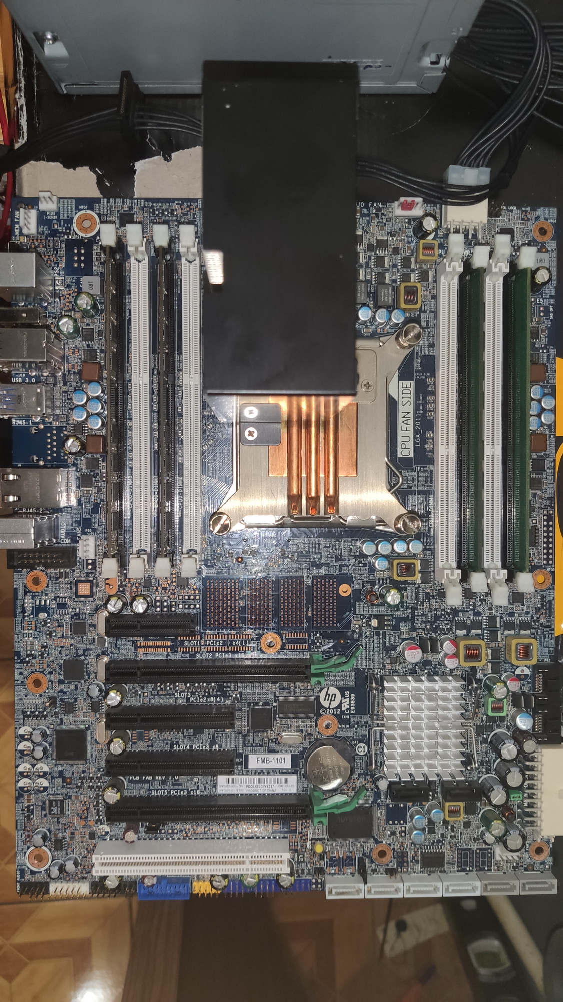

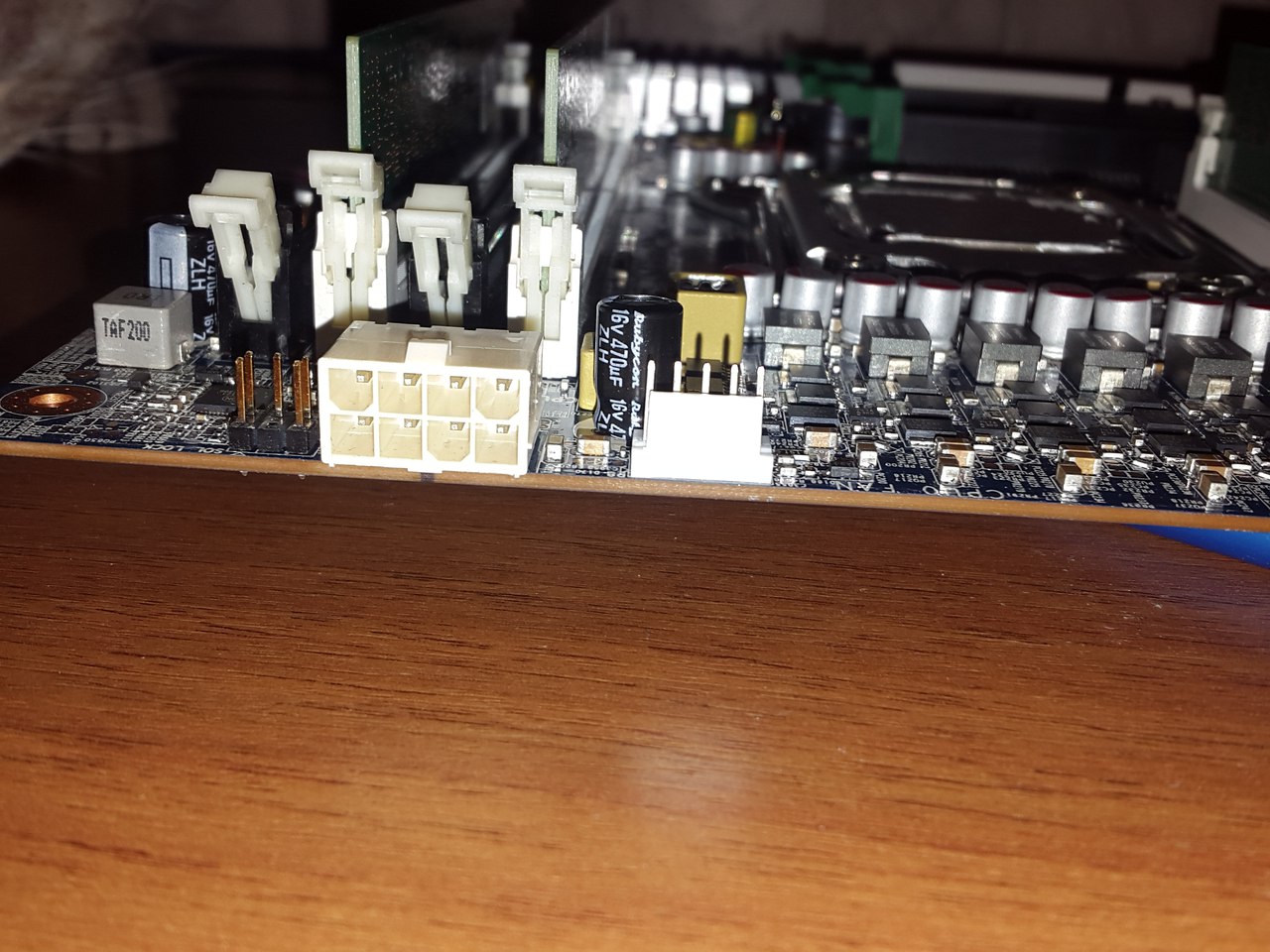

Доброго времени суток! Досталась МП HP Z420, видимых дефектов нет, с камнем Е5-2670 и родным БП. Камень исправный.
МП не пускается с кнопки, БП не запускается. Если БП замкнуть 8й контакт с землей, то БП запускается, 12в дает исправно, остальные напряжения, на сколько я понял, создает МП сама. Если замыкать на МП то +5в появляются, но система не оживает. Чуть не догоняю, с этой МП дел еще не имел, МП должна же включиться с кнопки без процессора и памяти, как другие матери? т.е. проблема с самой мамкой или есть какой секрет?

https://abgreyd.servis2010.ru/image/cac ... 00x800.jpg
https://forum.overclockers.ua/viewtopic.php?t=213291
99% проблем с компьютером сидит в 40 см. от монитора
Запчасти для смартфонов, ноутбуков, планшетов - https://tfl-shop.ru/?promo_id=48460
Регистрация: 26.05.2020
Тему видел, спасибо! Можно чуть подробнее по первой ссылке, у меня родной БП, а на картинке переходник 24-18 пин, или я не прав?
Регистрация: 01.06.2006
Откуда: дровишки?
Фото: 5
Именно
На плате все мс перещупал, нагрева нет ни где. на разъёме питания от БП на 8й ноге -2.9в, на 17й - 11в.
