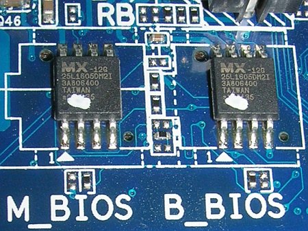

На материнской плате есть 2 микросхемы: M_BIOS и B_BIOS.
B_BIOS - это резервный биос
M_BIOS - это основной биос
24_dual_bios_mx-12g.jpg [ 59.45 КБ | Просмотров: 9101 ]
Для восстановления биоса нужно замкнуть на микросхеме M_BIOS контакты 1 и 8. Осложняется эта задача тем, что сделать это нужно в момент, когда система подсчитает контрольную сумму биоса, примерно через 1 секунду после включения. Возможно потребуется много попыток, прежде чем начнется процедура, при успешном ее запуске на экране появится сообщение.
Расположение микросхем - прямо под радиатором чипсета.
Первый контакт микросхемы биоса обозначен белым треугольником на материнской плате, либо точкой на самой микросхеме. Нумерация контактов против часовой стрелки.
MS.jpg [ 20.58 КБ | Просмотров: 9101 ]

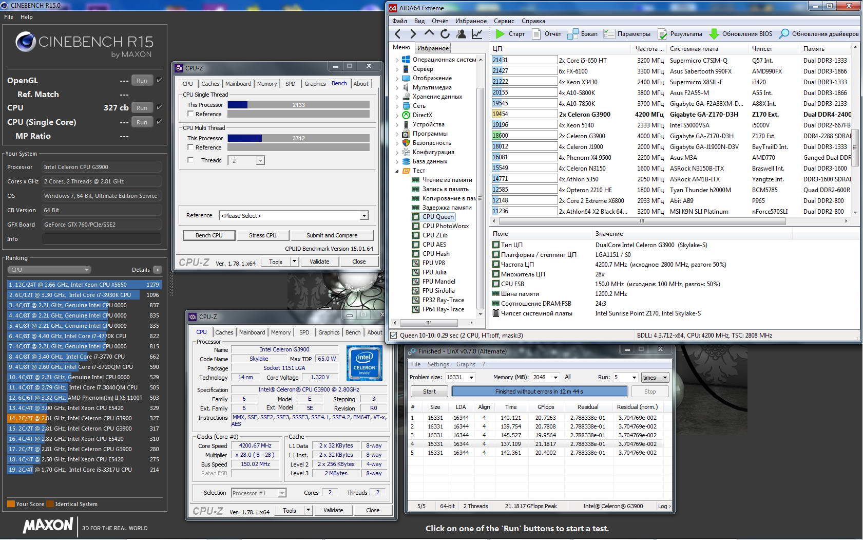

Мои скромные результаты запуска инженерного процессора при частоте 3800 Мгц:
Разгон процессора G3900 до частоты 4200 Мгц:
G3900_4200.jpg [ 314.25 КБ | Просмотров: 9090 ]

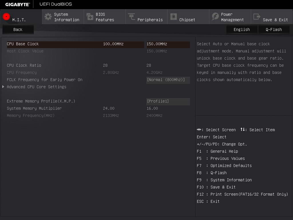

Для разгона нужно установить Cpu Base Clock (BCLK) в 150, множитель 28
Advanced Frequency Settings_[20-45-16].jpg [ 54.92 КБ | Просмотров: 9088 ]

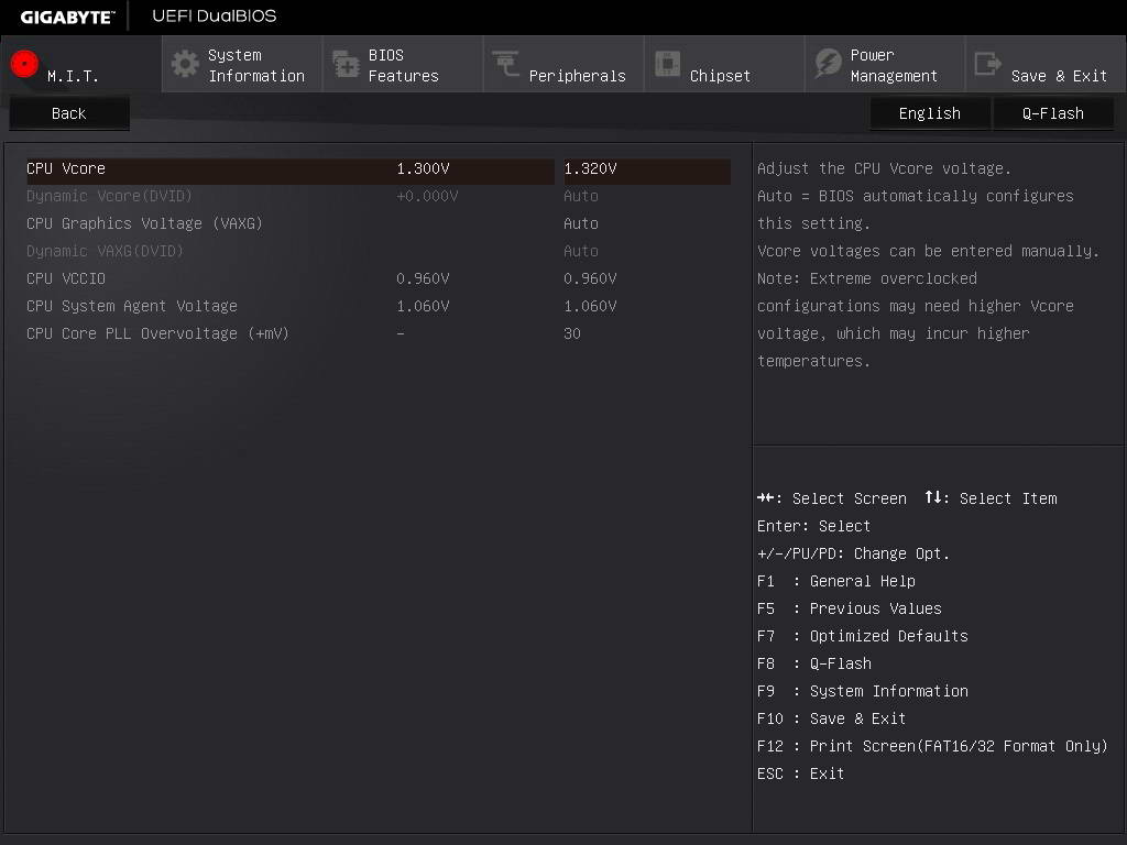

Напряжение Cpu Vcore подобрать для конкретного образца процессора, в моем случае стабильное напряжения составило 1.32 в. Для уверенности в том, что напряжения не будут скакать, выставить вручную параметры CPU VCCIO и CPU System Agent Voltage в стоковые значения и значение CPU Core PLL Overvoltage в 30, в моем случае это добавляет стабильности системе. Параметр можно не трогать, сначала протестировать систему на стабильность.
CPU Core Voltage Control_[20-45-42].jpg [ 51.66 КБ | Просмотров: 9088 ]
